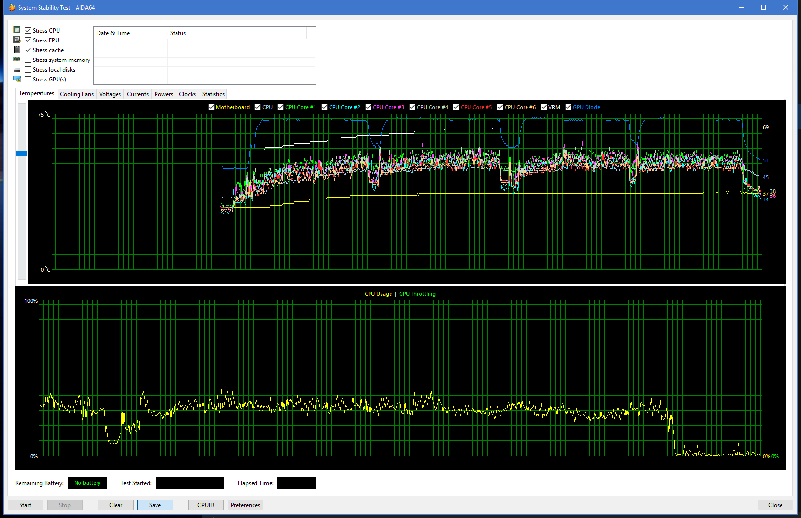

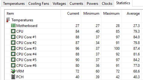

Bis zu 100°C bei 4,4Ghz@1,294V können es werden. Mit 4,3Ghz@1,265V sind es dann noch bis zu 94°C. Der verwendete Noctua 120er Lüfter mit maximal 1400upm ist leistungsstark und wird nicht zu laut.

100° ist zu viel, da rennt der CPU in den gedrosselten Modus rein. Wo hast du den Radiator installiert, bekommt er genügend kalte Luft, wie schnell ist die Pumpe?

Beim Zocken sind es um die 80°C bei 4,3Ghz. Unter 4,4Ghz und Lukü hatte Aida64 beim Testen auch mal die 103°C erreicht und es wurde gedrosselt.

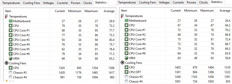

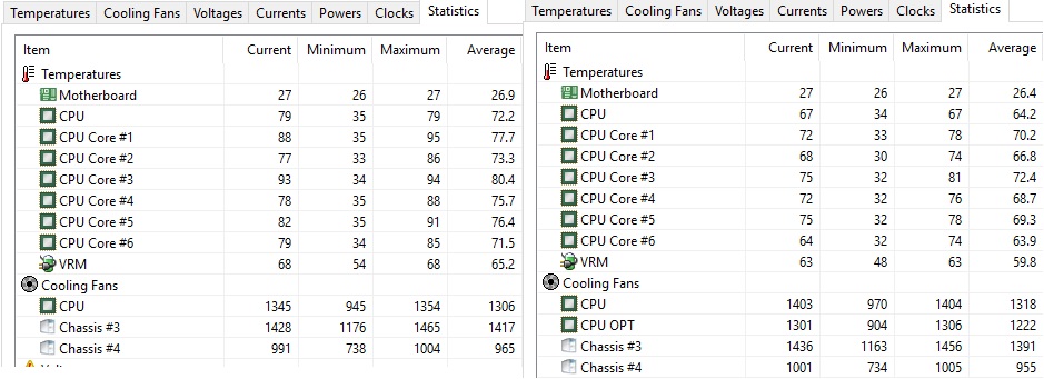

Jetzt habe ich den zweiten Noctu-Lüfter installiert und die Temperaturen sind drastisch gesunken! ^^
links: 1x Noctua
rechts: 2x Noctua

Das ist mal ein krasser Unterschied! Also jetzt 2x die gleichen Lüfter im Push/Pull Betrieb?

Ja, genau! :D

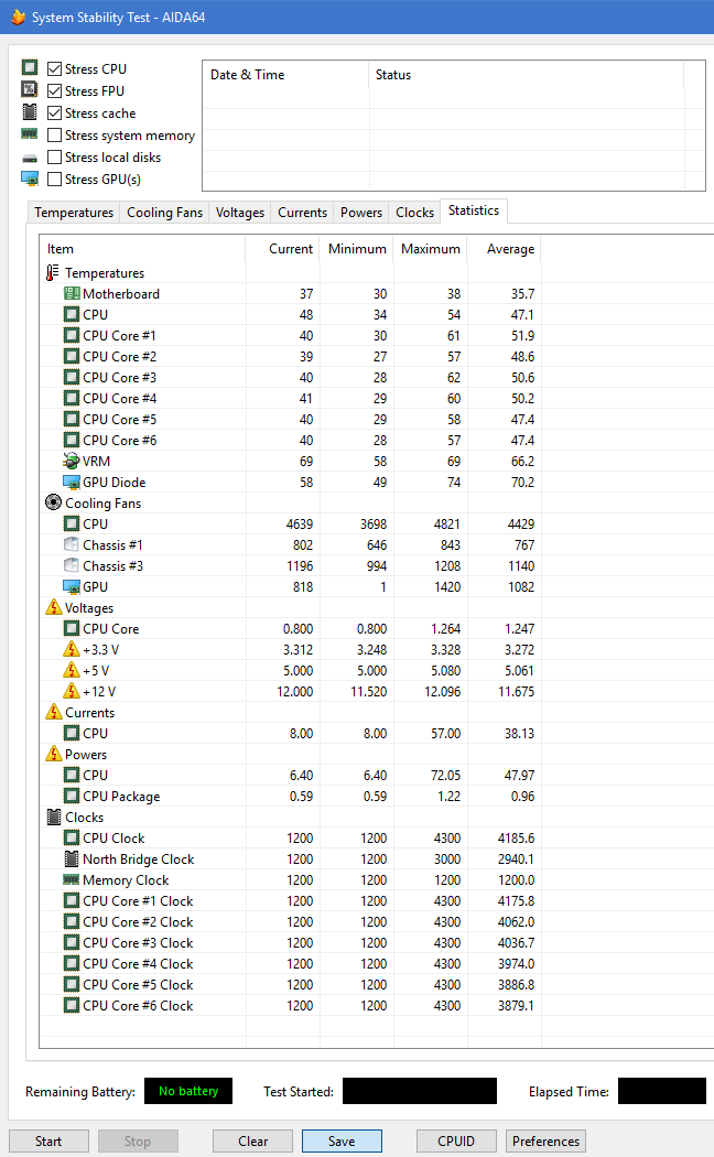

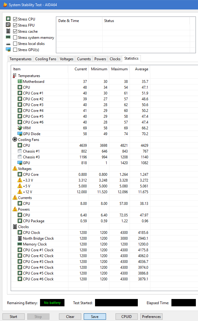

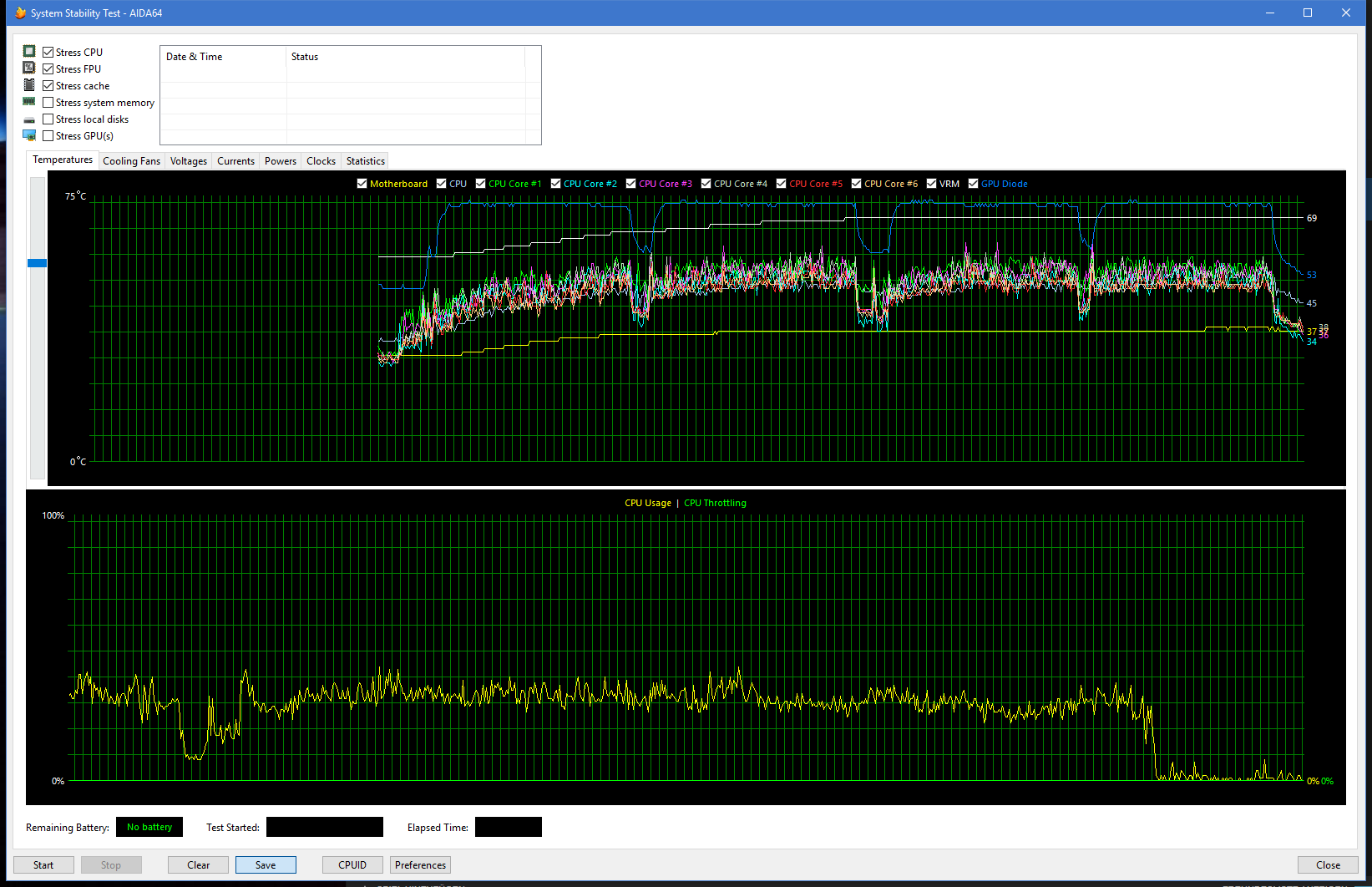

Heute habe ich den "Arctic Liquid Freezer 240" mit zwei saugenden Lüftern oben installiert. Für die beiden weiteren Lüfter ist der Abstand zwischen Lüfter und dickem VRM-KÜhler des Asus X99-A leider zu gering, in Verbindung mit dem CM 690 II.
Bei "Just Cause 3" sind die Temperaturen sehr ordentlich.

Ja das sieht sehr gut aus so.
Würde dir aber empfehlen die Lüfter im Push betrieb zu betreiben, also Lüfter unterhalb des Radi einblasend. Push Betrieb ist etwas Besser in der Leistung und meist etwas leiser.. Nutzt du die Noctua Lüfter?
Ich habe die Arctic-Lüfter montiert, die keinesfalls zu laut sind.
