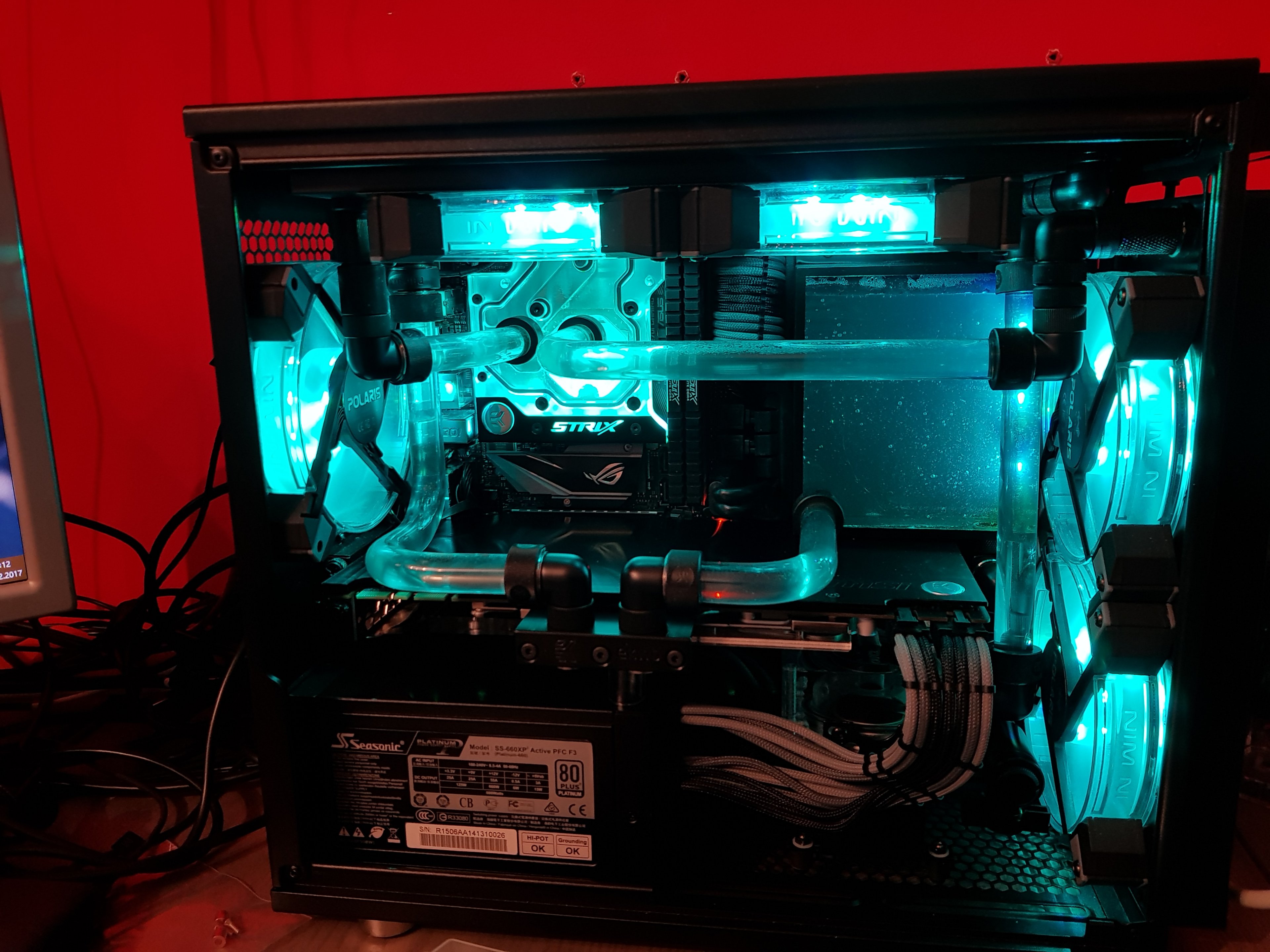

Du kannst dir mal das Fractal Design Define Nano S anschauen. Ich hatte darin 2x240er EK SE verbaut.
Ich musste dafür allerdings den Radiator vorne "außen" anschrauben und in die Frontplatte ein Gitter eingebaut. Evtl. geht das mit 2xAIO auch ohne Modifikation.
