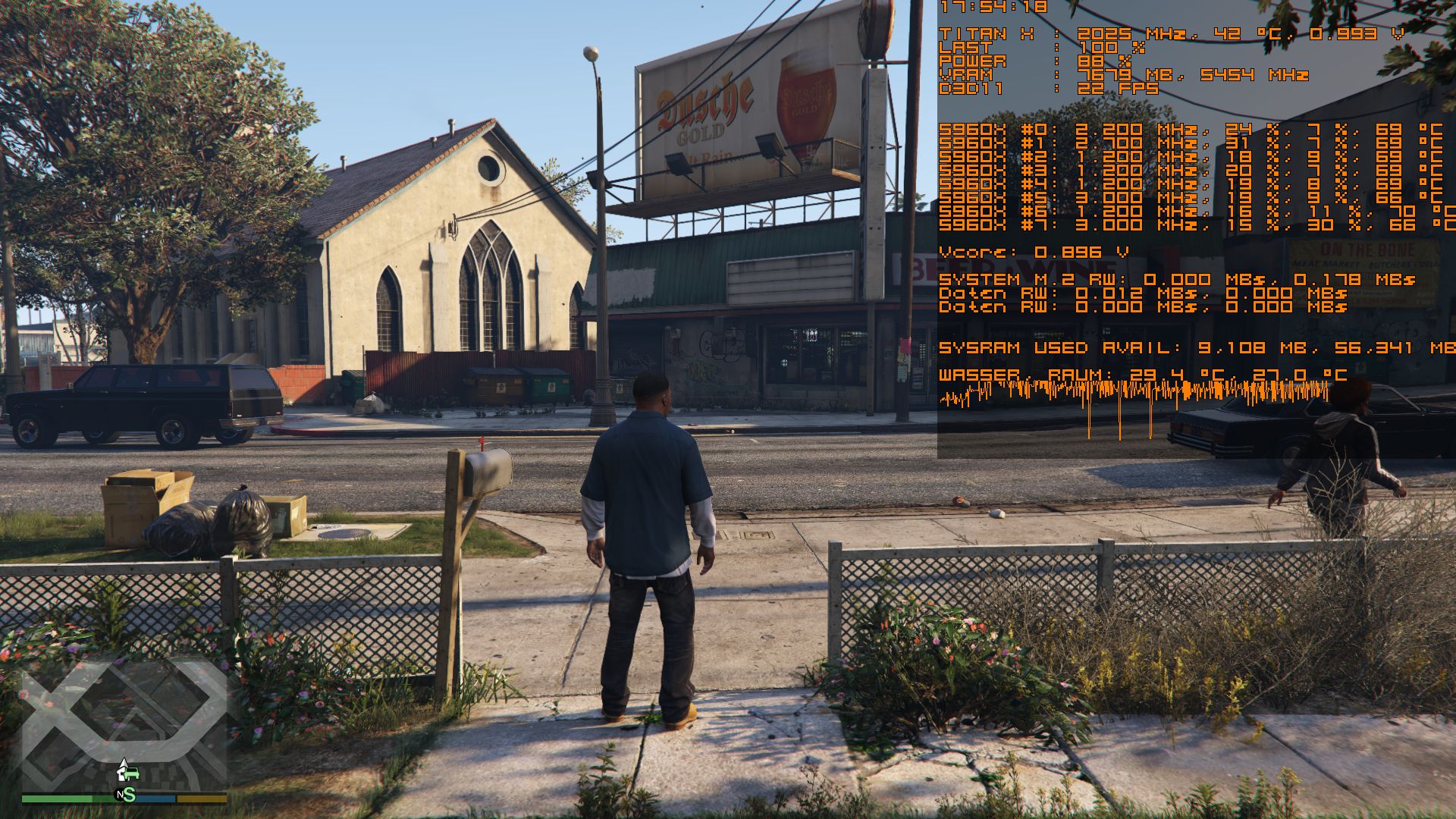

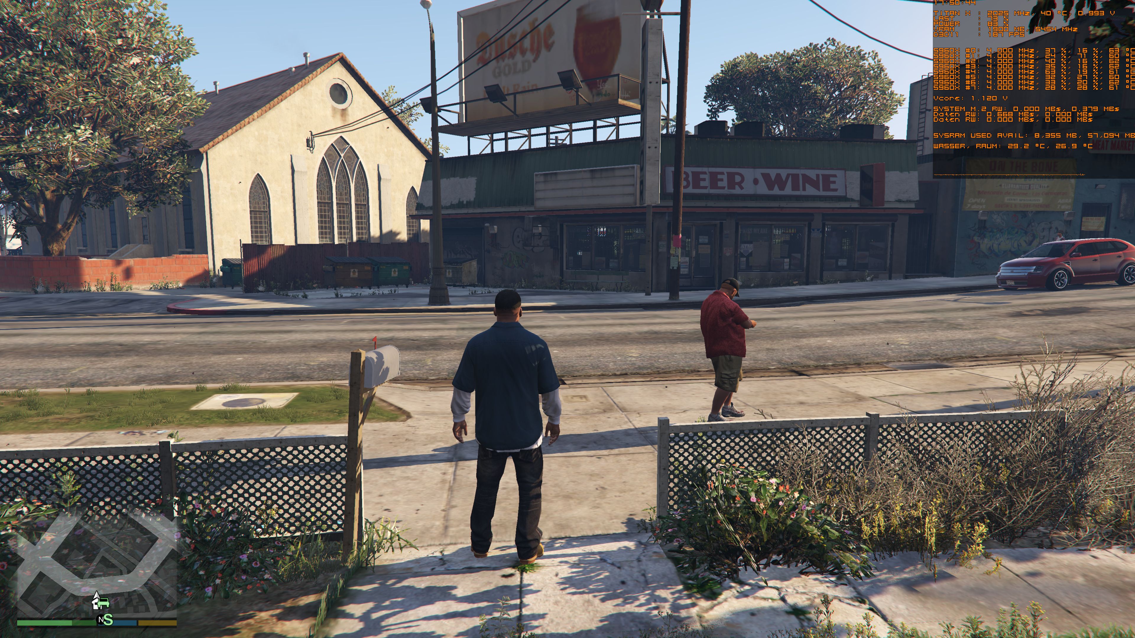

Wenn die Graka voll ausgelastet ist: Genau NULL.
Und ob die Graka voll ausgelastet ist hast Du alleine unter den Fingern.
Ich kann GTA5 in 20 FPS auf FHD zocken, oder in 200 FPS in UHD, wo meine CPU aufgibt. Was würde es also bringen? Hängt davon ab^^
Wenn Du sowieso alle Teile schon da hast .... dann bring den Rechner zum laufen, schau nach wie Deine Spiele performen, und wenn Du irgendwo im CPU-Limit hängst, weil Du die Regler für die Bildqualität nicht höher schieben möchtest oder höher schieben kannst, und DSR ein Fremdwort für Dich ist, dann kannst Du darüber nachdenken ob CPU-OC etwas für Dich ist.
Eine Pauschal-Richtige-Antwort ist unmöglich. Wenn Du in GTA5 "Ulta" einstellst (was es als Preset nicht gibt, ich verstehe dann einfach mal alle Regler nach Rechts darunter) landest Du bei meinen 20 FPS im Graka-Limit. Da wird also genau NULL rauskommen.
Bei PUBGs ist es ähnlich. Aber ganz ehrlich, wer spielt das willentlich auf Ulta? Man möchte doch seine Gegner sehen, also spielt man das auf LOW^^). Und da wird es dann interessant, weil Du bei etwa 4.5Ghz die 140 CPU-FPS erreichst.
usw. ist übrigens für uns schwer zu bewerten. Die leere Floskel kann man sich eigentlich kneifen^^
