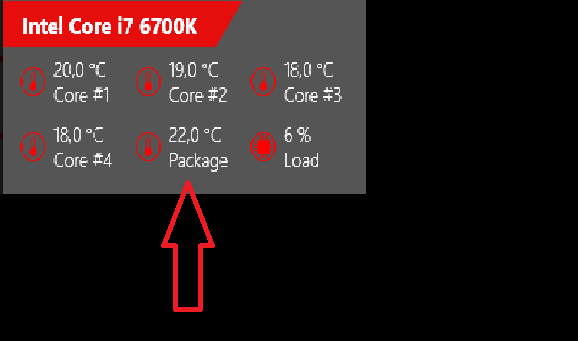

Mein Problem ist das die CPU Temperaturen hin und her Schwanken
Wärmeleitpaste wurde alles frisch aufgetragen und auch richtig.
Habe im Idle Temperaturen von 20 Grad auf der CPU
Sobald ich den Browser z.b öffne Schiessen die Temperaturen durch die Decke !
Und die Lüfter der Wasserkühlung drehen voll auf !
Mir ist aufgefallen das die Temperaturen von der Package sehr stark ansteigen und deshalb die Lüfter voll aufdrehen .

wow 22°C ??? ist das dein ernst ?
Zieh sofort den Stecker, der wird ja viel zu heiß!!! OMG 60 Grad, der verglüht ja fast.,^^

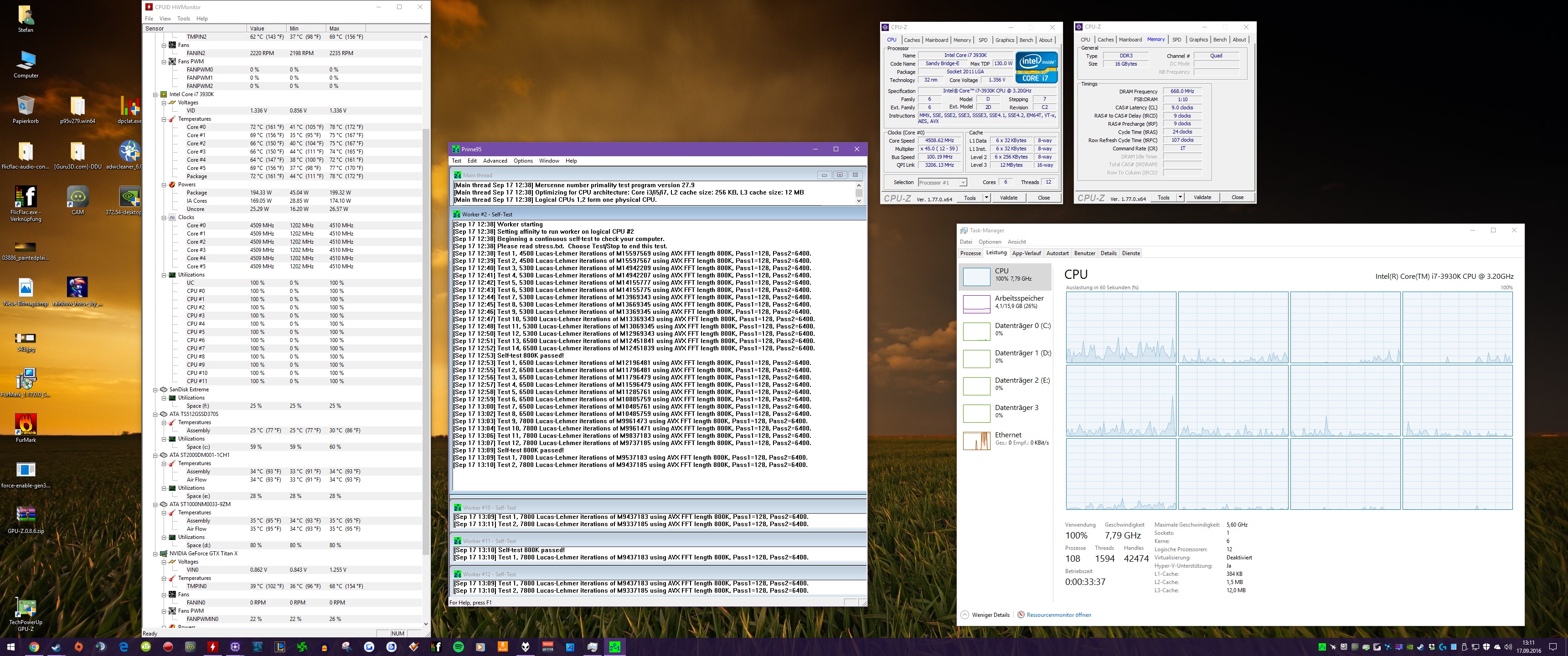

Test doch mal Prime95 und überprüfe deine Temps mit MSI Afterburner oder einem anderem Tool.
60 C° ist doch ein Witz, du musst dir erst sorgen machen wenn die Temperatur weit über 90 Grad ist und die CPU sich heruntertaktet/abschaltet.
also 60° ist nicht zu heiss das ist normal
60 Grad so wie auch 70 Grad sind unbedenklich. Zu heiß ist die CPU eh erst wenn die runtertaktet bei Last.
Die Temp Sensoren müssen übrigens nicht 100 % genau sein.;)
Ja habe ich schon gemacht
Habe Temperaturen um die 50 Grad bei Prime95
Aber warum wird dann die Temperatur vom Package so schnell Heiß bei der kleinsten Anwendung ?
