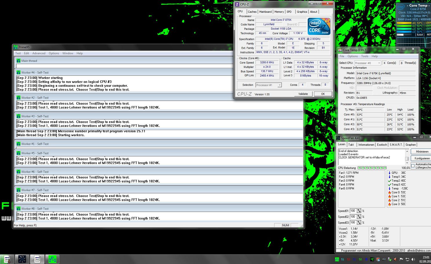

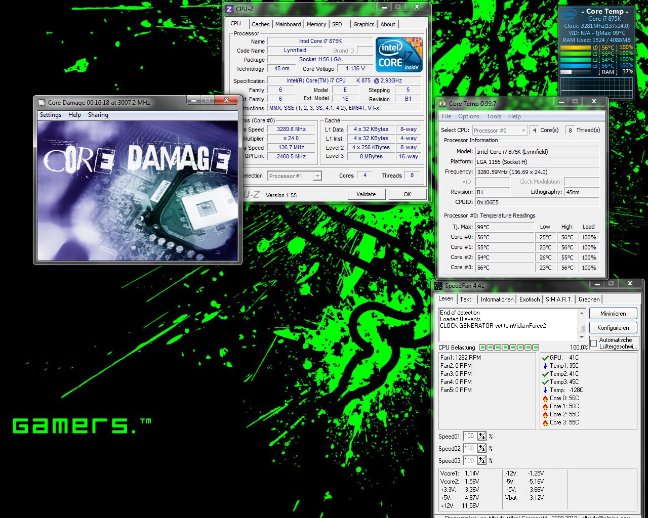

Anbei 15min test mit Prime 95 und Core Damage
Gut also bei Prime hatte ich nach 15min höchstens 54°C und Core Damage nach 15min höchstens 56°C (habe es vorher anscheinend zu kurz laufen lassen).
PS. Turbo Boost ist bei mir zwar aktiviert aber ich dachte der CPU taktet dann nur einzelne Kerne hoch wenn nur einer benutzt wird oder so aber ich habe wie man sieht knapp 3,3 Ghz obwohl ich nicht übertaktet habe und der eigentlich 2.9 Ghz haben sollte. Ist das normal?
