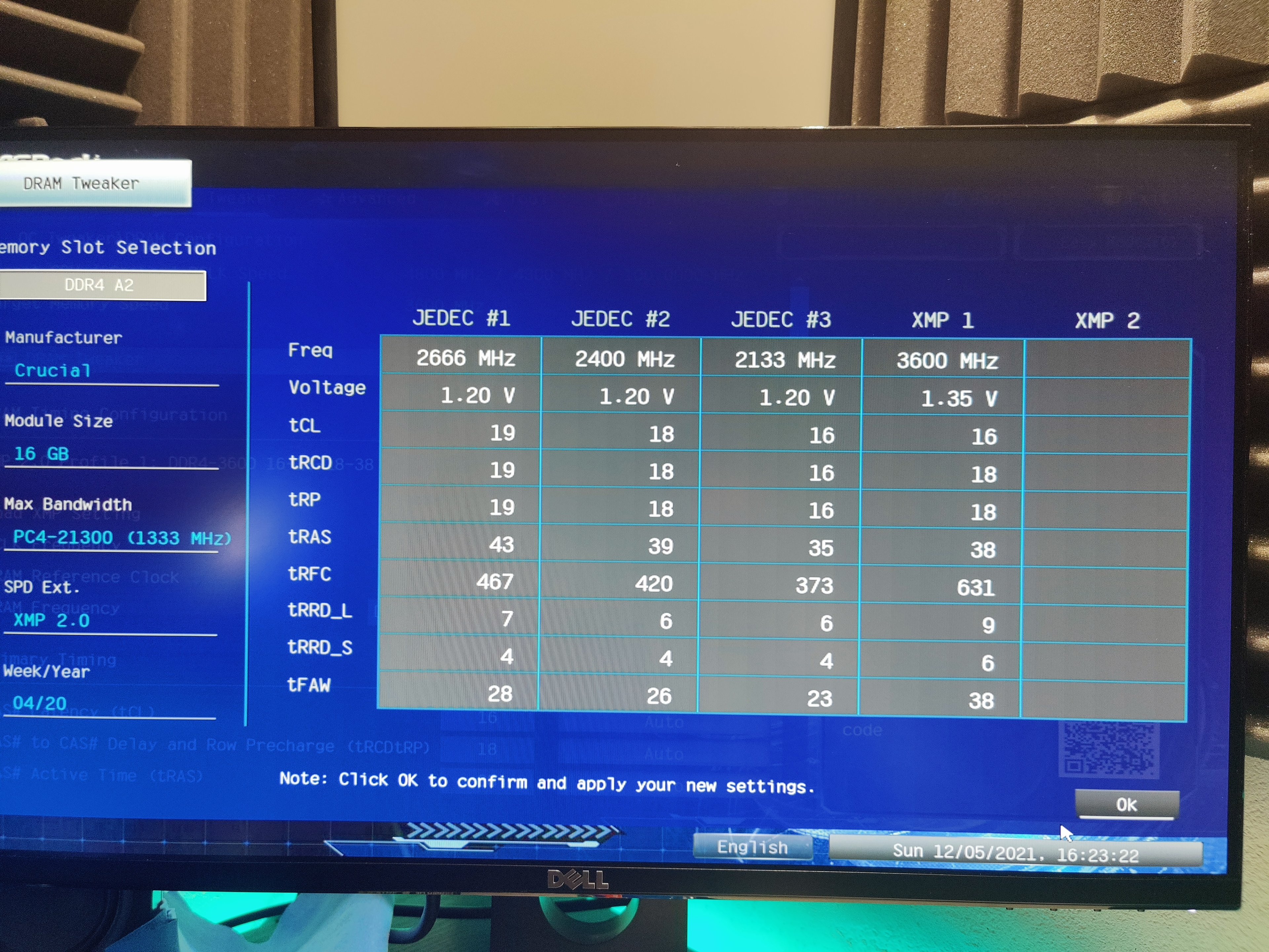

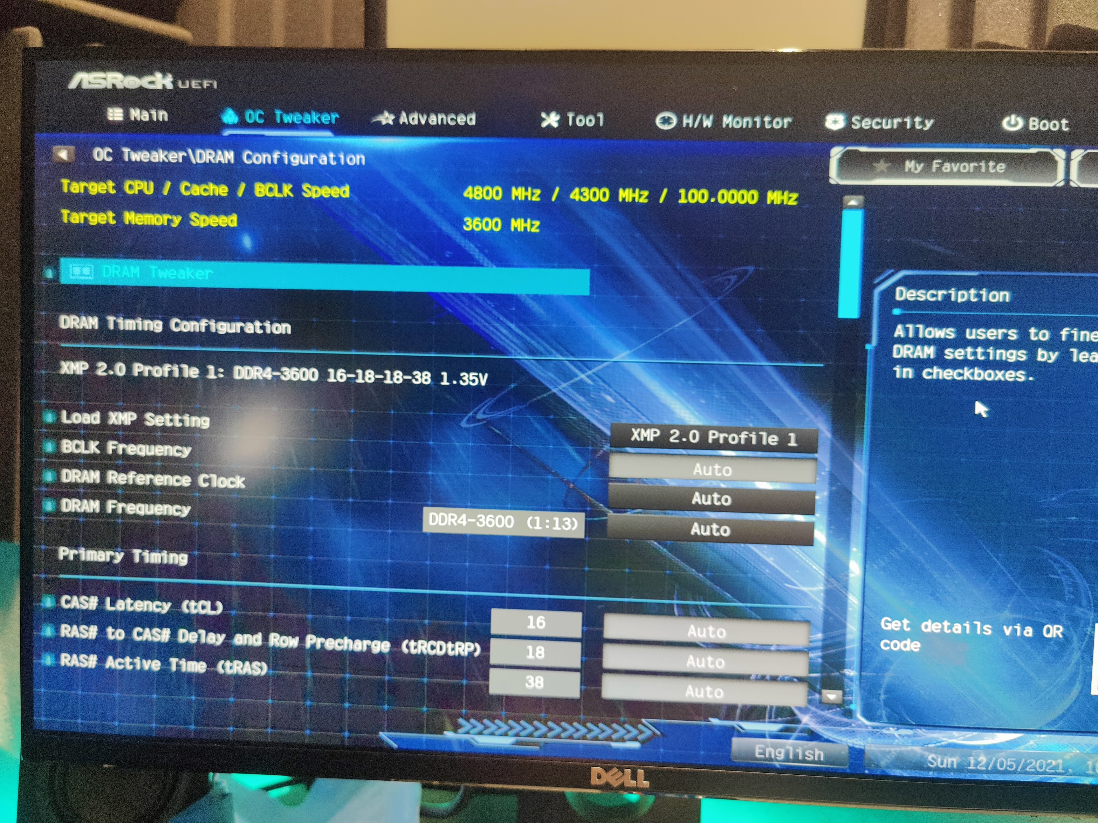

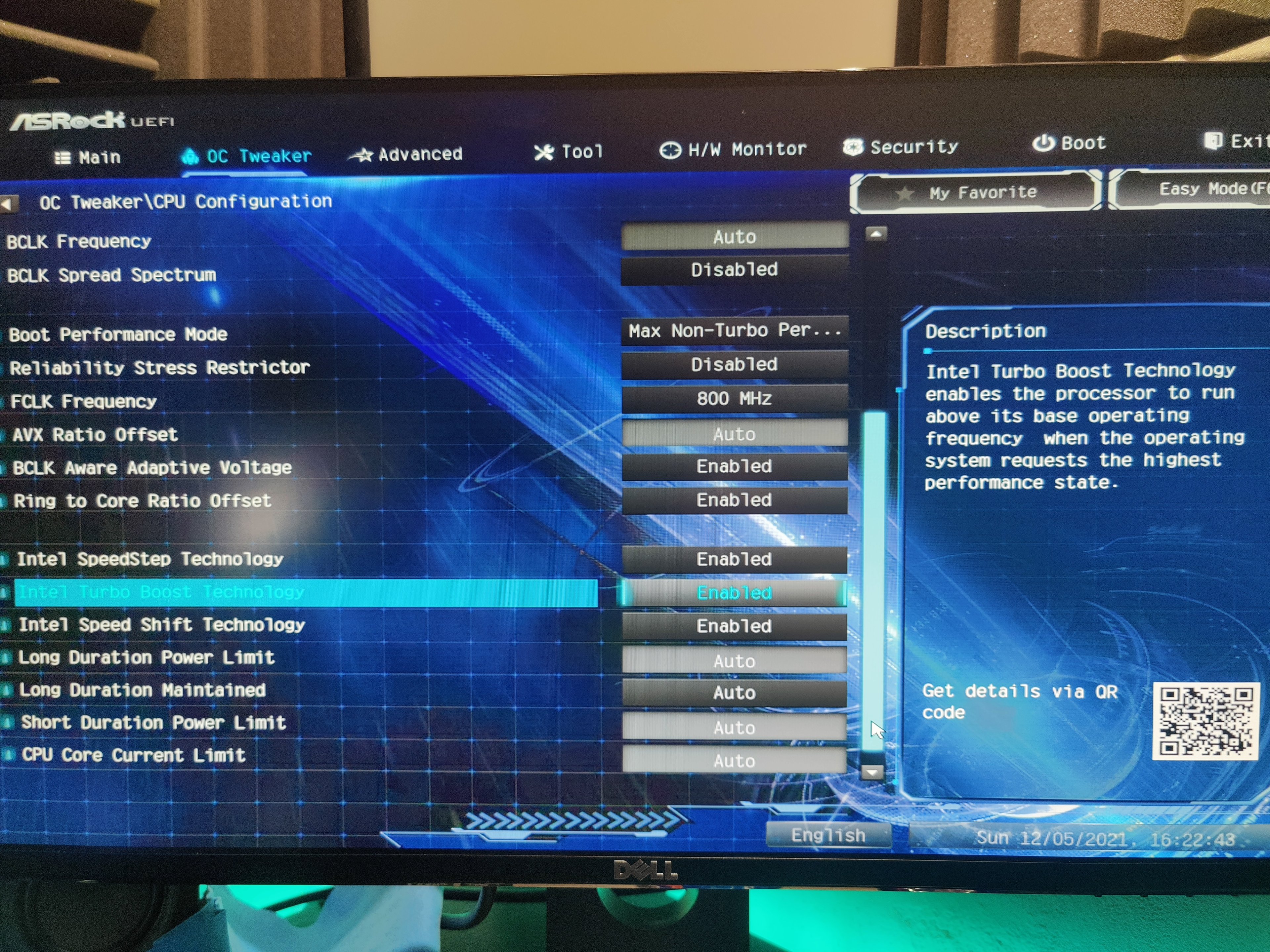

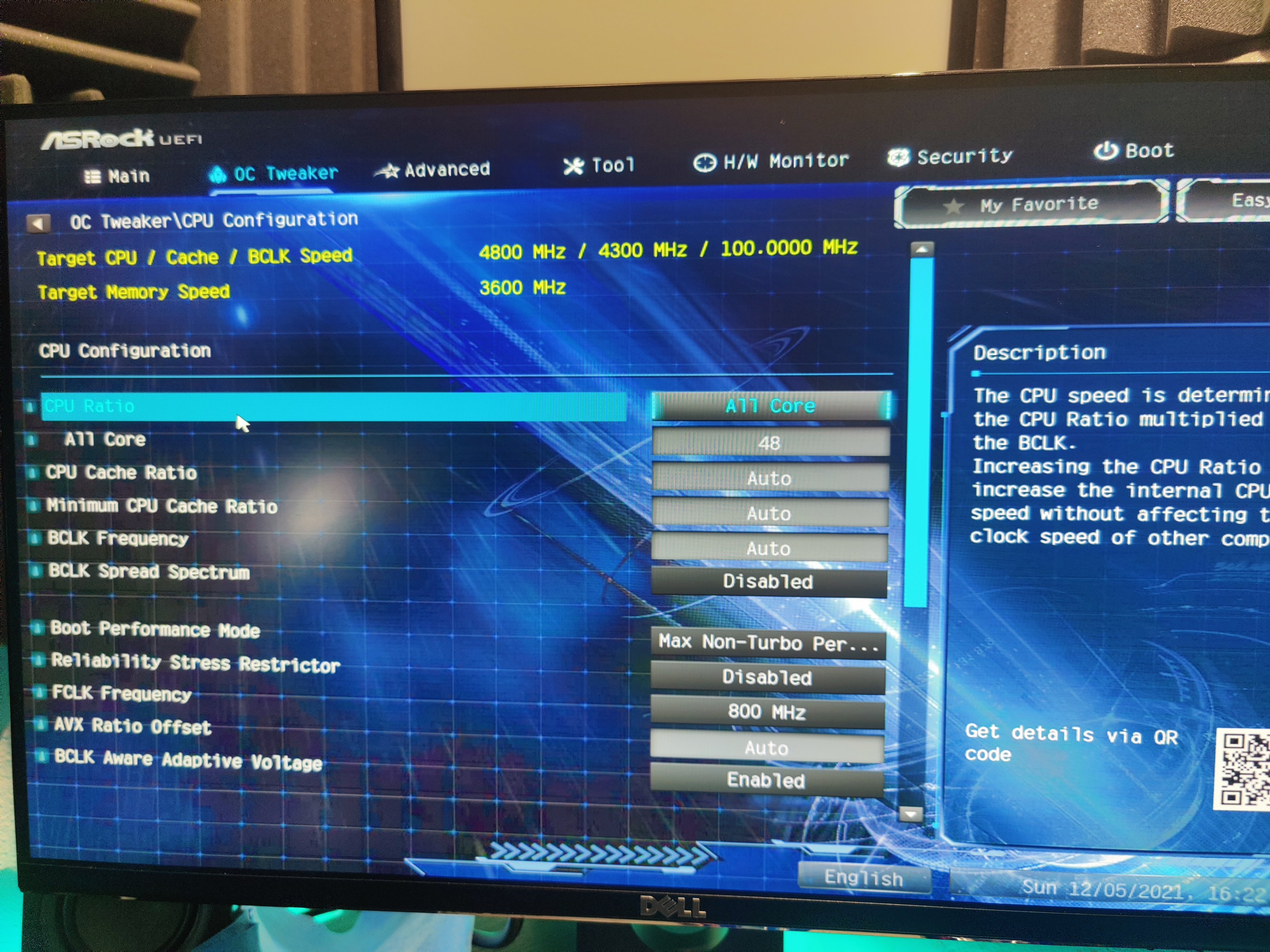

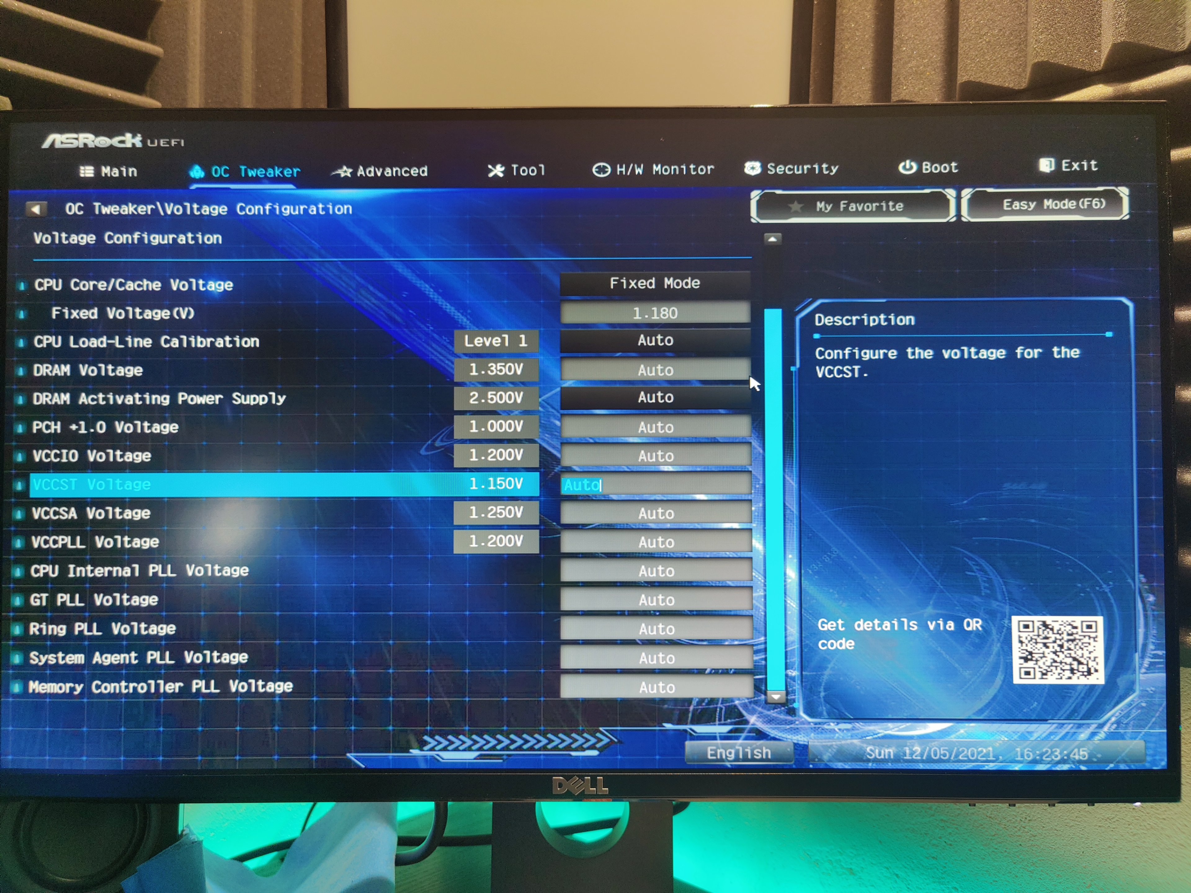

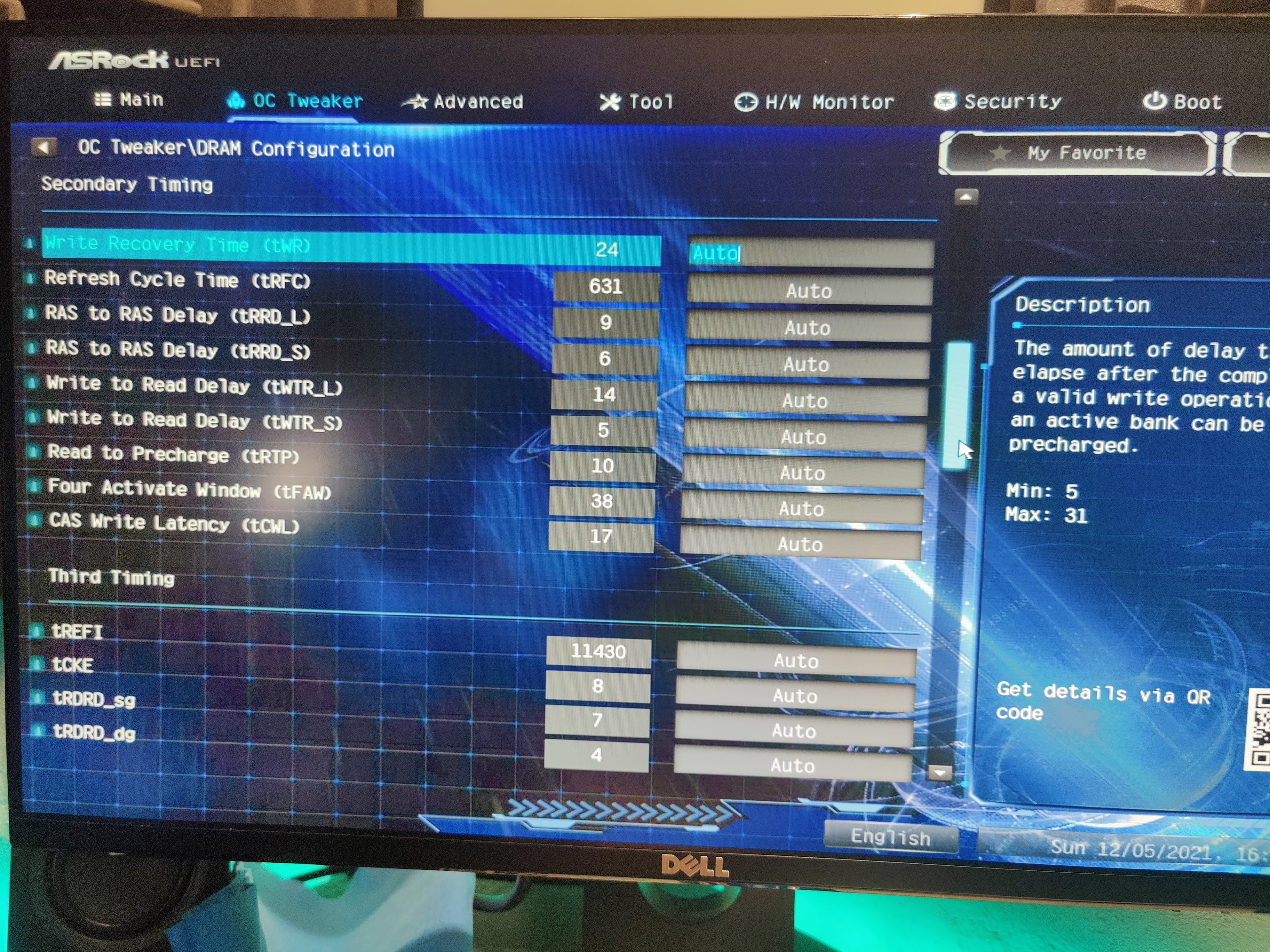

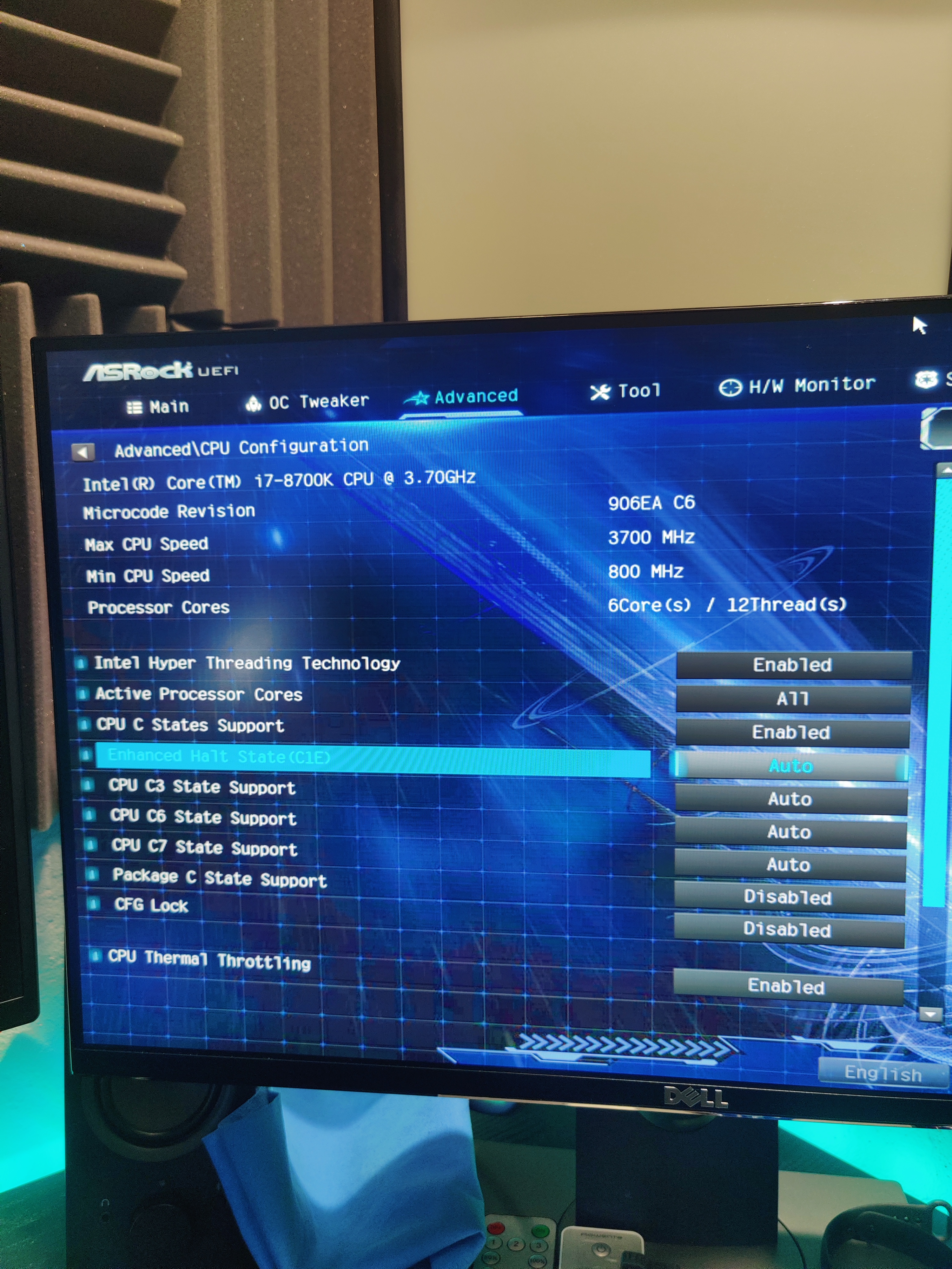

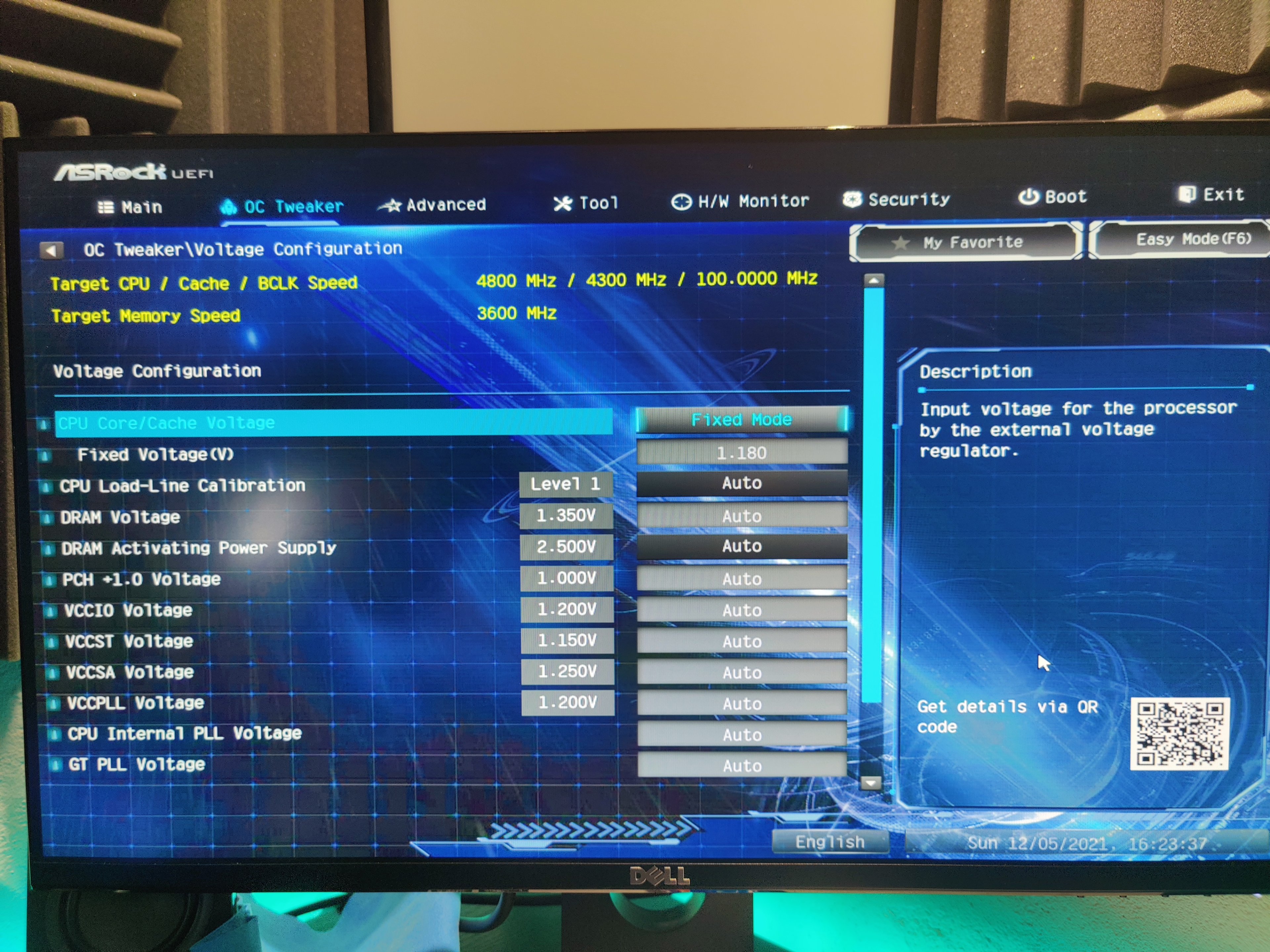

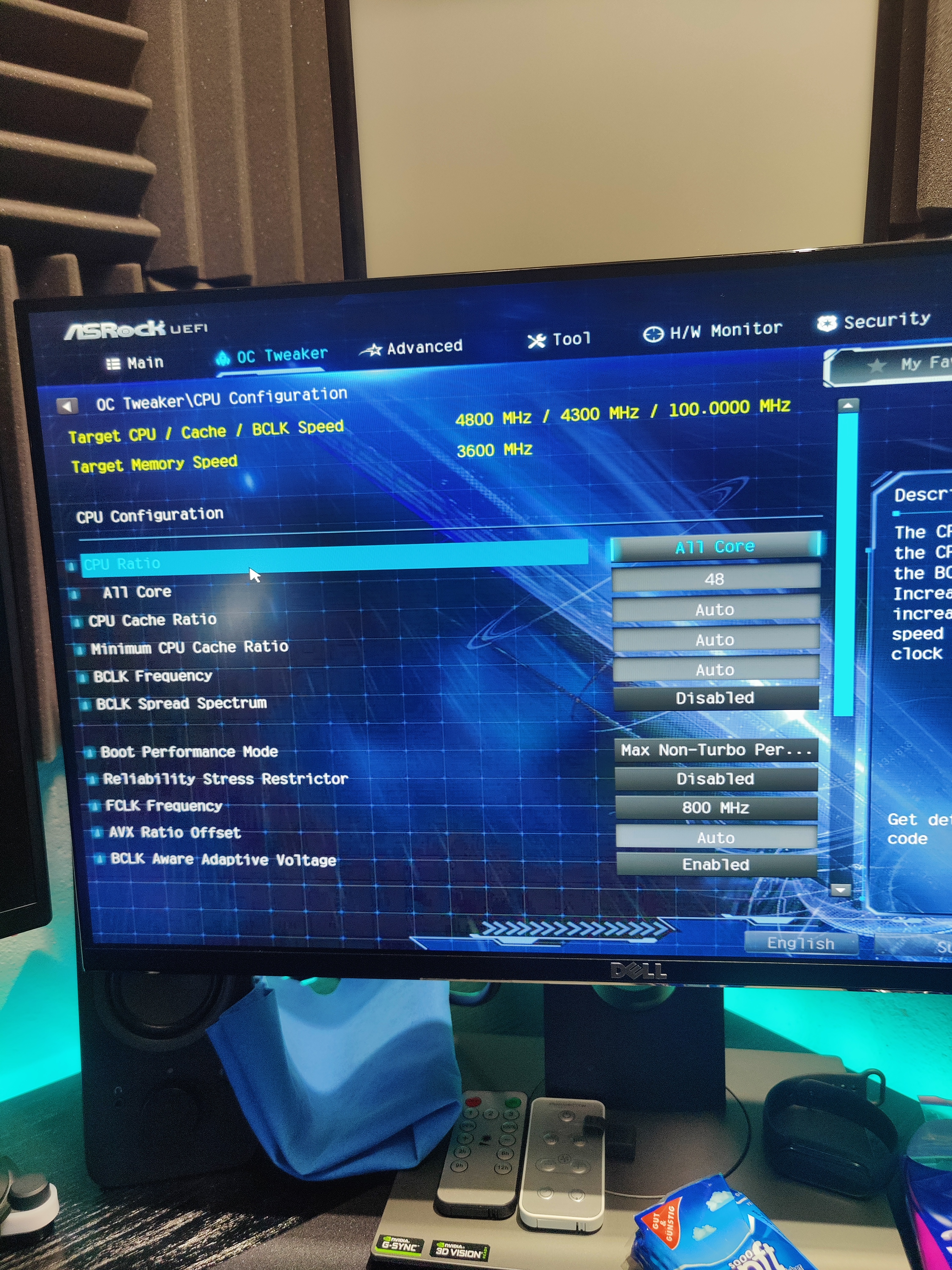

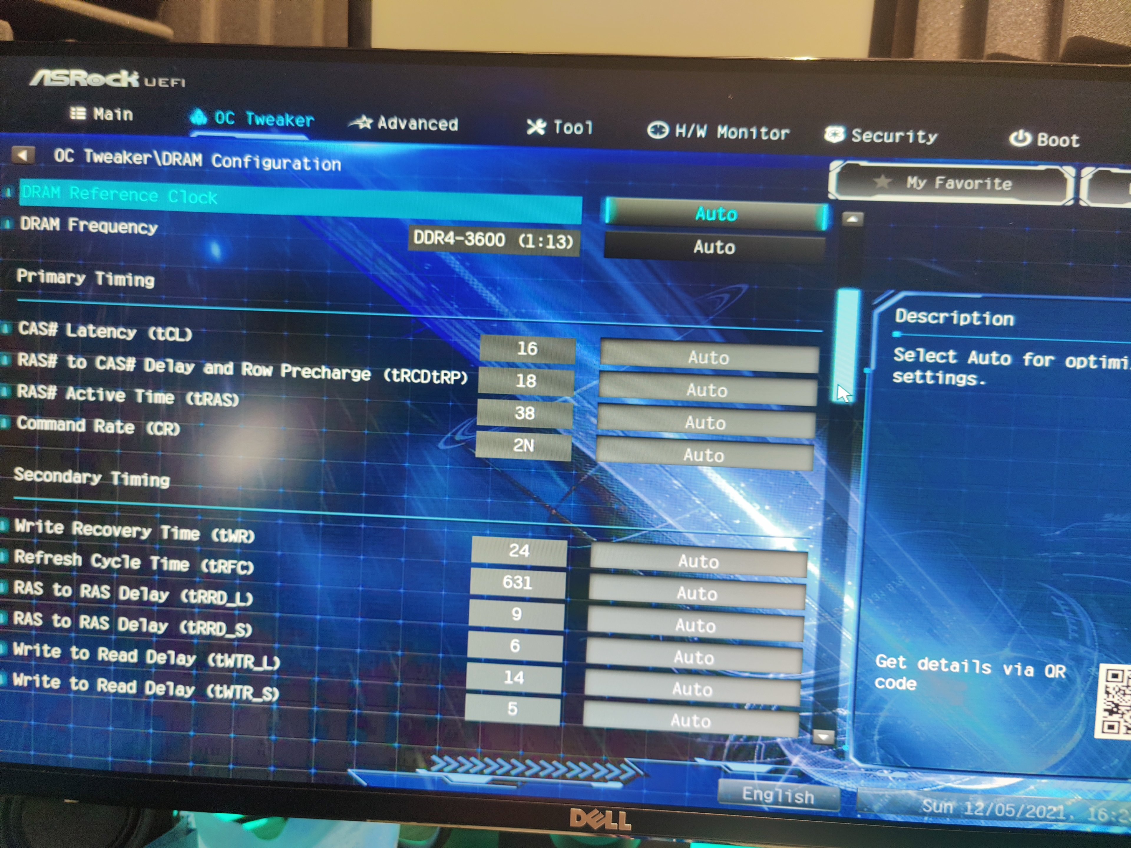

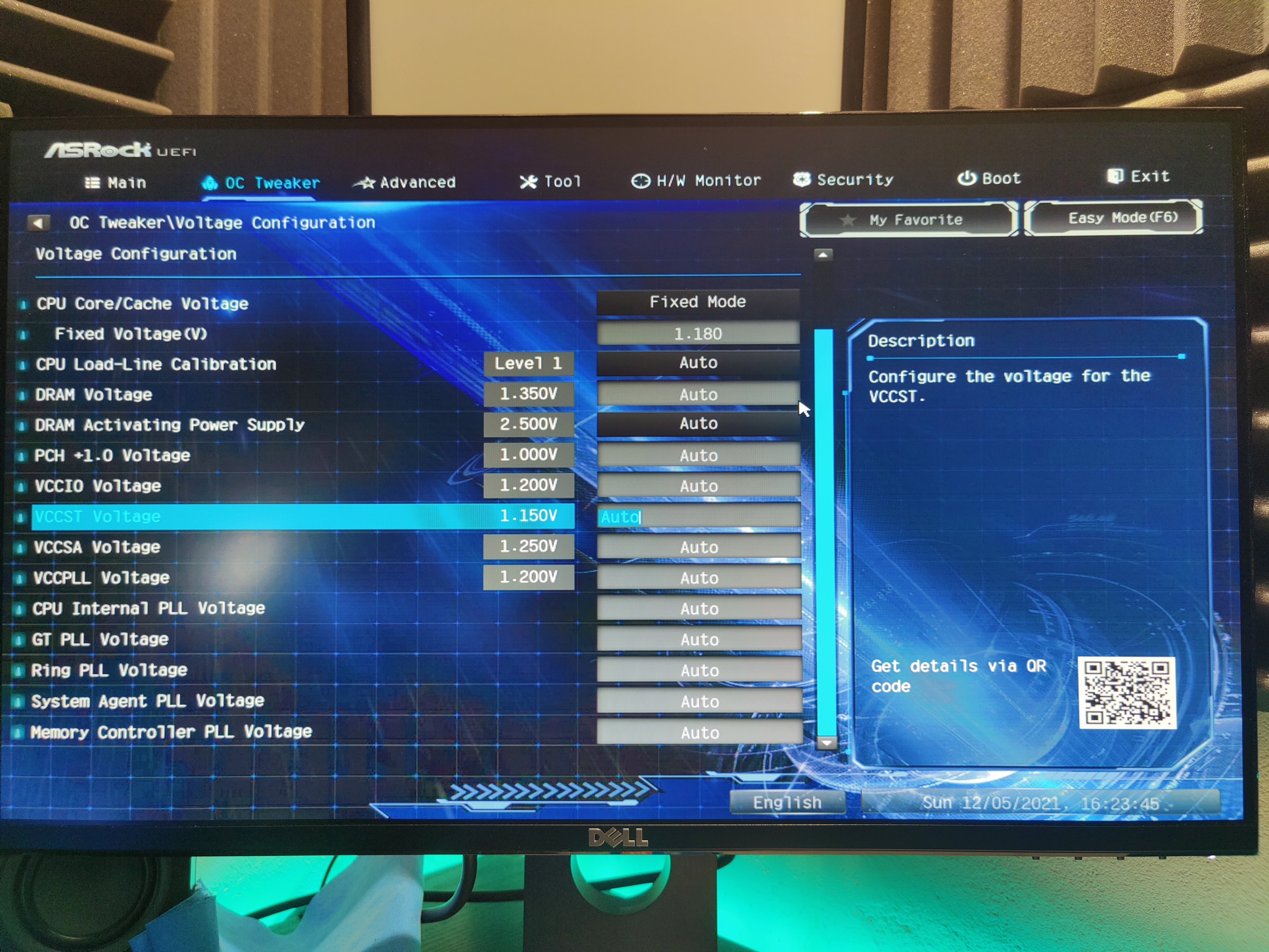

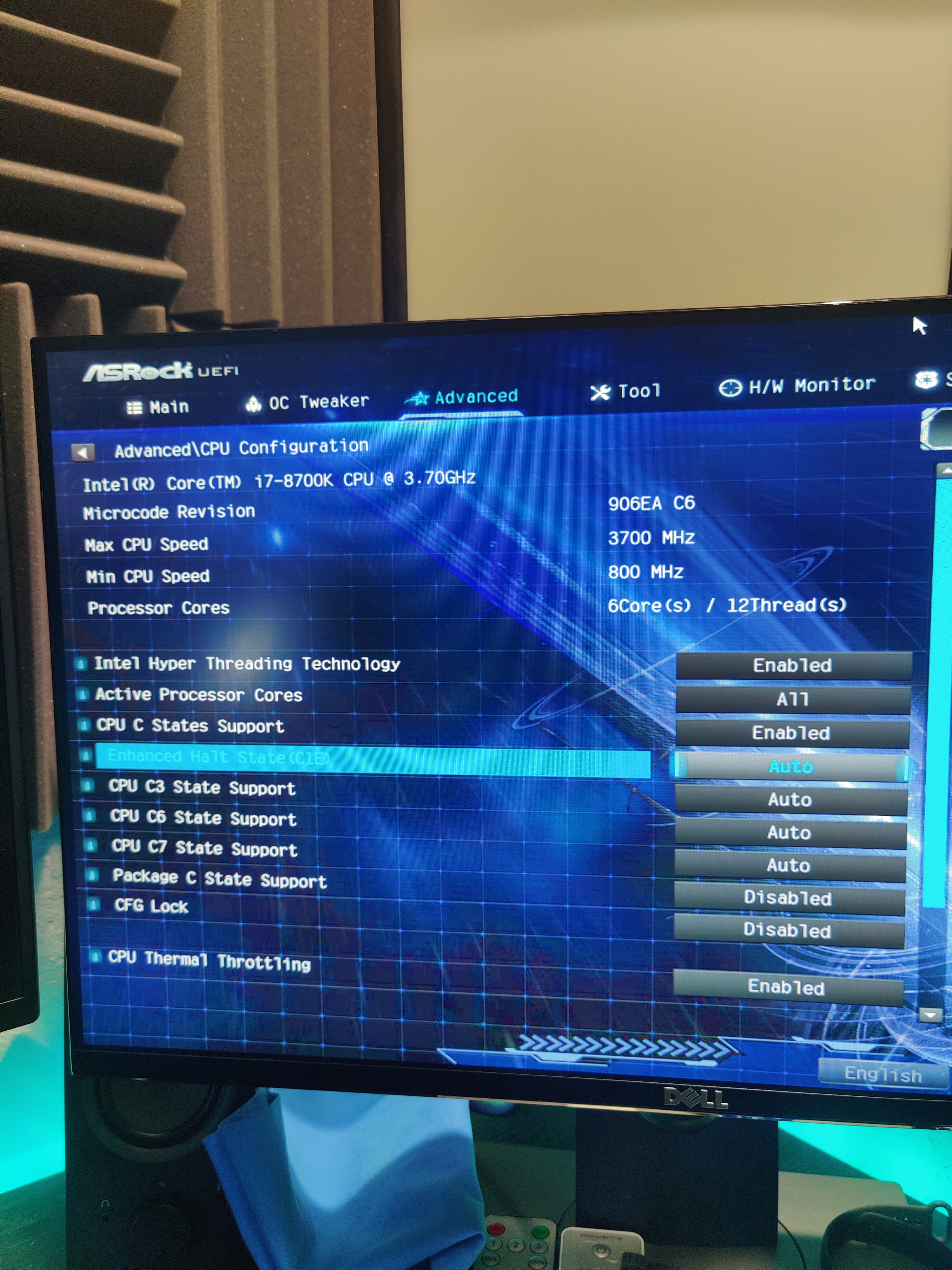

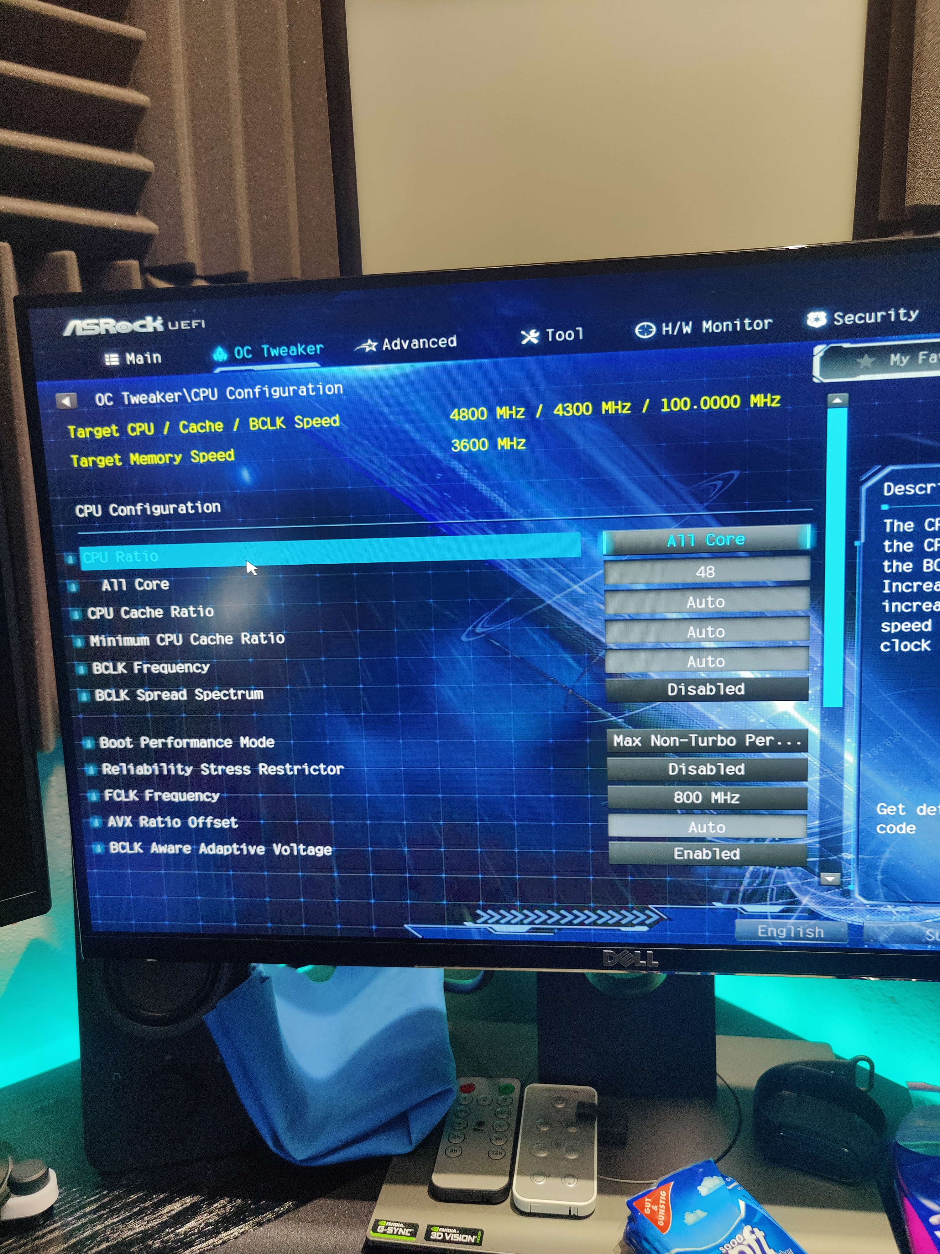

Habe hier paar Einstellungen aus dem BIOS.. Passt das so? Wo finde ich dieses Intel sync fürs stream zum testen.. H630 oder wie das heißen soll

Schau ob das mit IGPU Multi Monitor auf enabled bei Chipset Configuration funktioniert.
Ansich ist das Qualitativ aber auch nicht der bringer.
Nicht böse gemeint, aber man bemerkt recht schnell das du dich mit OC noch nicht wirklich befasst hast!
Ich könnte wetten das du nur den Multi von den CPU Kernen erhöht hast, denn soviel wie in deinem Bios noch auf Auto steht, war das mit 4,8GHz dann eher Zufall das es läuft.
Getestet hast es sicher auch nur mit Games, was auch nicht wirklich zielführend ist.
OC beinhaltet Kern OC, Cache OC und den Ram OC + die Timings vom Ram.
Wenn man das alles zusammen einstellt kommt erst die Leistung aus dem System.
Es bringt sehr wenig nur die Kerne hoch zu ziehen, denn dann bremsen die anderen Teile (Cache, Ram etc) bei steigendem Takt immer mehr das Kern OC aus und die Leistung skaliert nur sehr schlecht.
OC wenn man es richtig machen will ist nicht einfach und schon gar nicht in einer halben Stunde gemacht, das solltest du wissen.

Danke nehme das null negativ an... Hast damit nämlich absolut recht... War ein Youtube Video und fertig (quasi)... Hab fix 4800 eingestellt und nen voltage der nicht abschmiert.... Dazu ram auf xmp 1 und durch... Gpu undervolt... Das wars.... Ich steige da leider nicht so durch....
