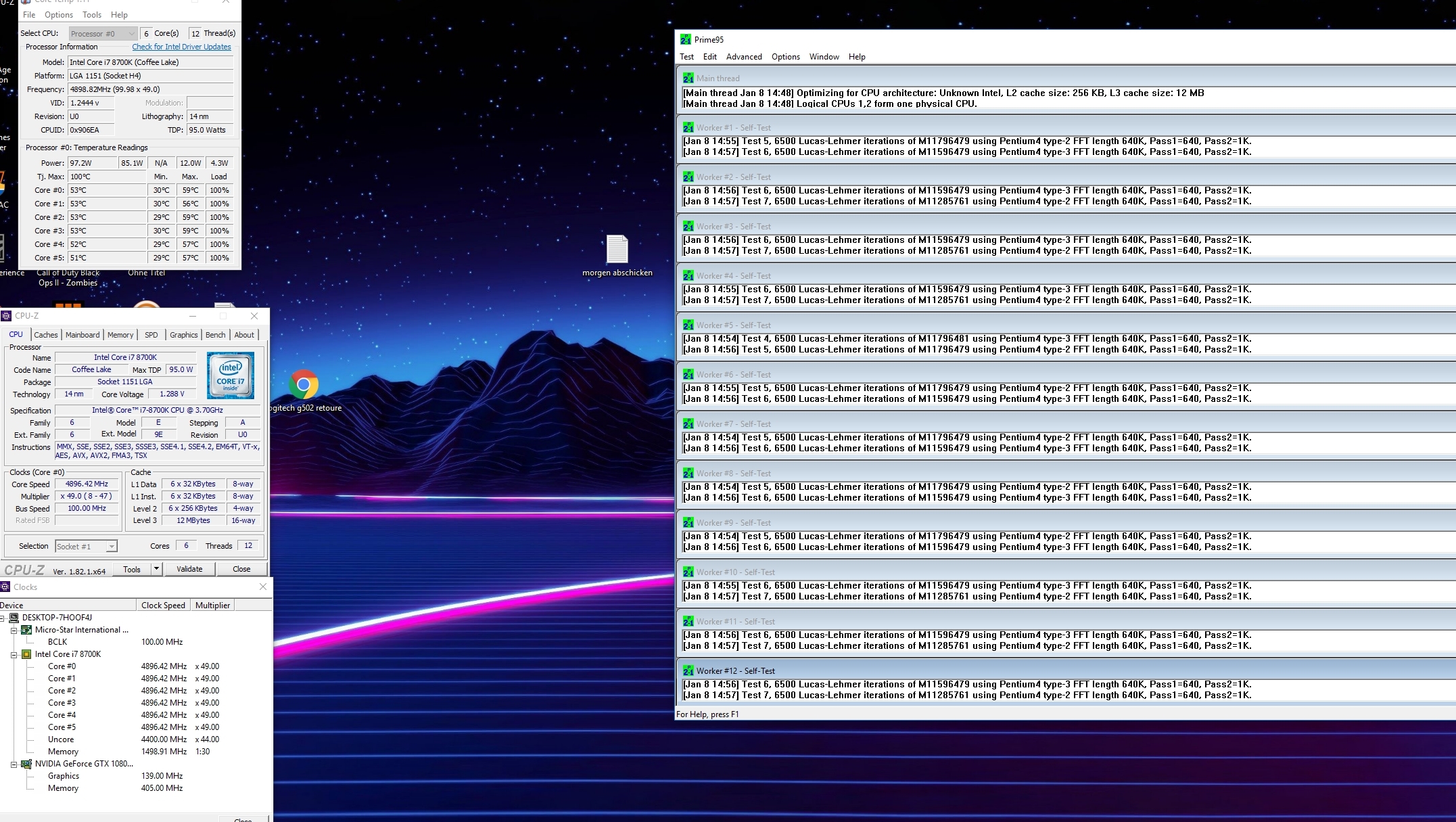

Du könntest nochmal nach den Spannungen schauen, die Dein Mainboard unter Auto so gibt. Besonders VCCIO und VCCSA wären hier interessant. Habe das jetzt im Screenshot nicht entdecken können.
Du hast ja bspw. geschrieben, dass Du Durch das X.M.P. Profil (= RAM Übertaktung) ebenfalls höhere Temps bekommst. Diese rühren unter anderem daher, dass dadurch auch der Memory Controller in der CPU übertaktet werden muss. Auf Auto kann dann je nach Board auch zu viel gegeben werden. Das solltest Du evtl. nochmal prüfen bzw. hier posten und ggf. manuell auf einen niedrigeren Wert fixieren.
Und ja: Köpfen (mit Liquid Metal) bringt ca. 15-20°C, wenn alles gut läuft.

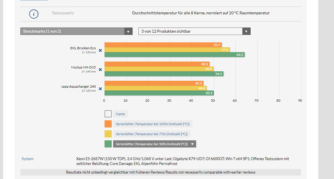

Und der Umstieg auf zb einen Nocuta Dh15 würde dann so ca 10° bringen? Ich hab ja noch eine Lepa Aqua Changer Wasserkühlung hier. Die drehen sich auf 1700rpm in noch angenehmer Lautstärke. Die Pumpe ist zwar laut aber nicht so laut das es stören würde. Wv schafft ein Nocuta mit 1 Lüfter auf Maximal Leistung?

So hab jetzt gestern die CPU von einem Kollegen köpfen lassen und den Aqua Changer 240 rangemacht.
Die Temperaturen sehen extrem gut aus... 4,9Ghz / 4,4Ghz Uncore, 1,3Volt, Load Line Calibration auf 5, XMP 3000mhz, Und eine MAX Temperatur von nur 59° nach 10Minuten Prime95 Blind test. Auf wieviel Grad sollte ich max kommen und wo sollte ich nun hochschrauben?
