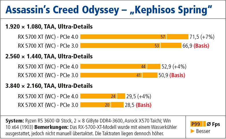

Wie ist denn deine Zusammenstellung überhaupt? Unter 550€ funktioniert mit einem 3700X nämlich nicht mit einem PCIe 4.0 tauglichen Board, was dir in dem Zusammenhang wieder deine Langzeit Tauglichkeit versemmelt.
Nun ist aber eine CPU einfacher getauscht wie ein Board.
Den Unterschied gibt es (bisher) nur in dem einen Spiel... ich weiß. Aber wenn du den ganzen Artikel in PCGH liest erfährst du auch warum sich das nicht mehr ausreichen, des PCIe Ports schneller ändern könnte ,als viele es sich wünschen werden. Ich denke mal ab 2021 geht es schon los, bis dahin sehe ich schon 2 stellige Verbesserungen.
Die min FPS sind ja schon jetzt um bis zu 20% besser in UHD.
Reaktionen: R00tMaster

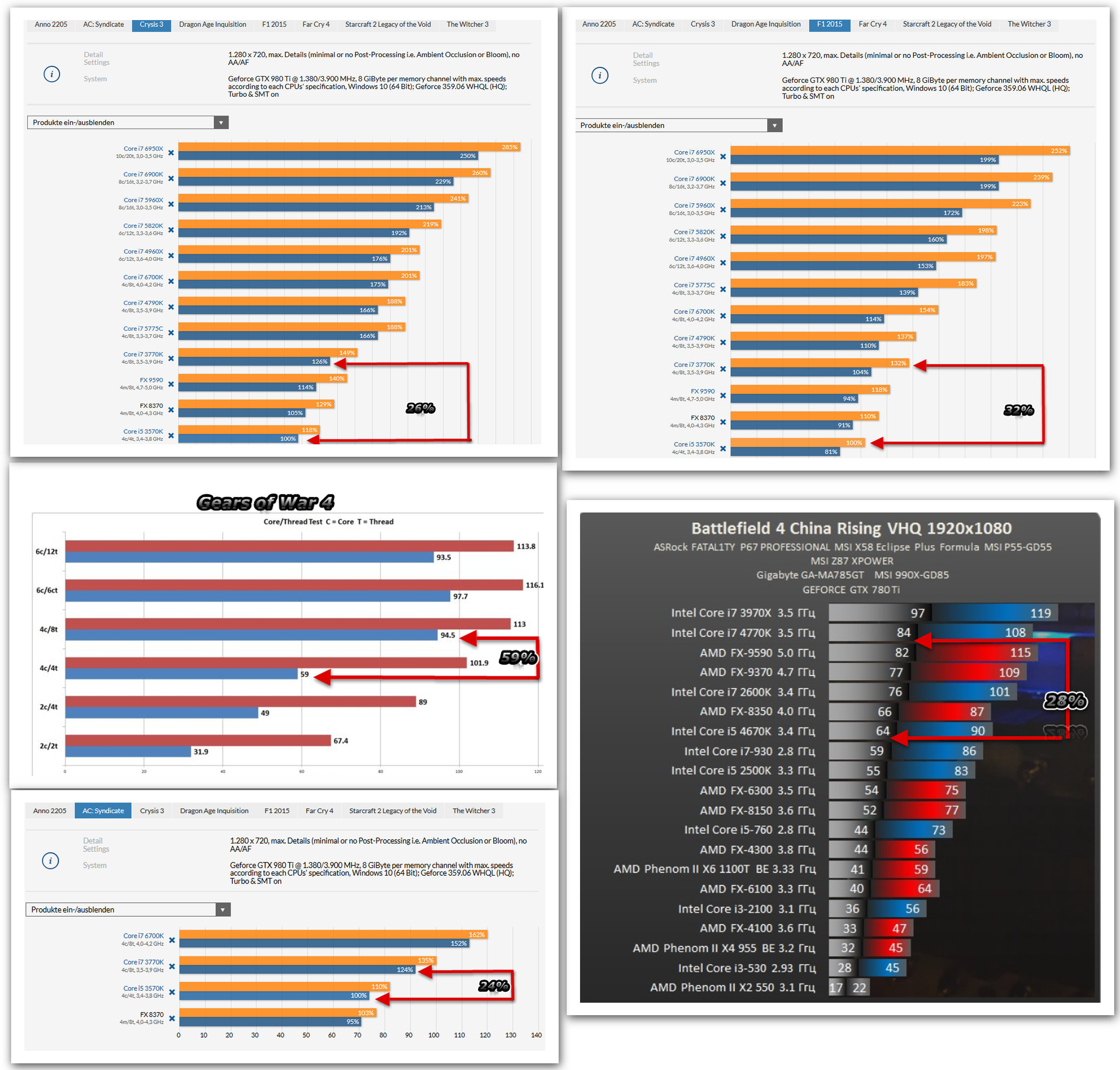

DonSerious schrieb:
den gleichen Fehler habe ich beim 2500k gemacht und spätestens mit bf1 hat sich die Rechnung dann ergeben.
War schon vieel früher:
Und jetzt willst du den gleichen Fehler mit einem PCIe 3.0 Board machen. Bei einem X570 Board kannst du auch in ~2 Jahren, oder so, einen R5 3600 gegen einen 4700X/4900X tauschen. Hast dann einiges an mehr Leistung, mit dem gleichen Board, musst ja nur die CPU tauschen.
