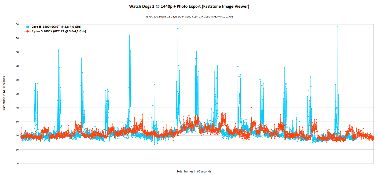

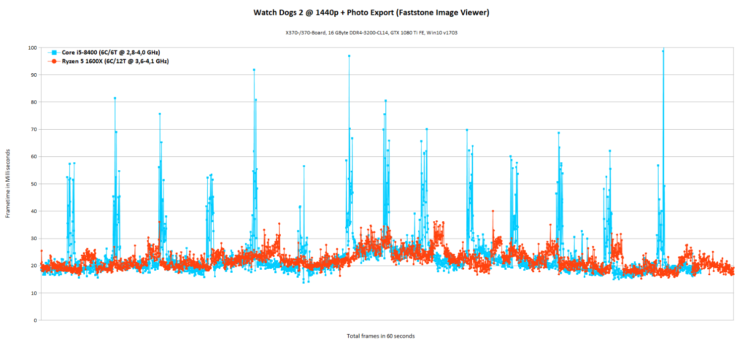

Das ist doch Mumpitz. Entweder die CPU hat Threads mit denen sie anfallende Dinge abarbeiten kann oder sie hat sie eben nicht. Klar sind 12 Kerne besser als 6+6 das ist ja nicht die Frage, aber ob 8 Kerne besser sind als 6+6 ist halt auf einem anderen Blatt.
Das schlimmste was einem passieren kann sind zu wenige Threads. Das schlägt halt derbe auf die Frametimes durch. Wenn ein Spiel 8 Threads auslastet und dann im Hintergrund was passiert ist es halt rum mit dem flüssigen Gaming. Das passiert bei einer CPU mit SMT eben nicht.

HT/SMT verdoppelt aber einfach nicht die Kerne sondern verwendet die vorhandenen Effizienter. Wobei das auch abhängig von der Anwendung ist und sich besonders bei Spielen auch mal negativ auswirken kann.
Ich bin ja nichtmal für den 9700k, aber der würde Taktbereinigt dennoch besser abschneiden als irgendeine CPU mit 6 Kernen und HT/SMT, da hilft der Golem Test auch nicht weiter.
8 Kerne sind besser als HT/SMT bei 6, was ist dein Punkt?

Ich sags nochmal. Ob ein Thread 10% schneller oder langsamer ist ist völlig egal für das Gefühl am PC. Wenn die Threads ausgehen hat man ein Problem --> Beispiel Golem Test. Genau mir derselben Argumentation das Threads nichts bringen haben sie damals allen den 2500k empfohlen. So wie dem TE hier ja offensichtlich auch. Ist doch völlig wurscht ob das ein SMT Thread ist oder ein echter Kern. Klar ist ein echter Kern besser aber auch bei SMT bleibt die Bearbeitung des Threads nicht einfach stehen weil ein andere reingrätscht.
Und der 9700k ist halt der 2500k/6600k der Neuzeit.

Stormfirebird schrieb:Der 9700k hat mehr Leistung als der entsprechende 6 Kerner mit HT/SMT, sprich alles was du dem zu arbeiten gibst wird schneller abgearbeitet als bei der "kleineren" CPU.
Ich liebe solche Pauschalisierungen schon deswegen weil ich sie dir in 2min widerlegen könnte, ich verkneife es mir aber. Kannst du einfach selber googeln.
Mir geht's aber in erster Linie darum, wie mehrmals geschrieben, dass ein Mangel an Fähigkeit Dinge parallel zu bearbeiten eben viel größere Probleme verursachen kann als 10%-20% Single Thread performance.
Du darfst das gerne anders sehen.
