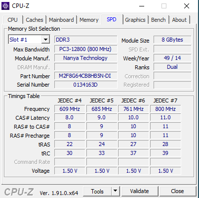

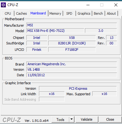

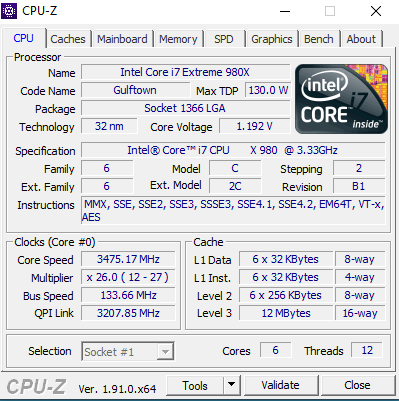

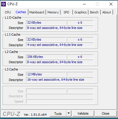

Würde bzw könnte mir jemand beim Übertakten helfen? Bin da der totale Laie und bräuchte da unterstützung..
Und würdet ihr mir eine übertaktung empfehlen?
Ich würde das aber auch nur dann machen,wenn die Grafikkarte wirklich durch den Standarttakt gebremst wird.
System:
I7 980x 1366 3,33GHZ
Msi x58 Pro-E
Grafikkarte Gtx 980
Den rest bitte aus Bildern entnehmen..
Danke im Vorraus.

Ist unter anderem von deiner Kühlung abhängig. Zudem ist die CPU ca. auf Niveau von einem 2500k, der gefühlte 30€ kostet. Upgrade ist nicht drin?
4GHZ sollte schon drinnen sein, hatte einen Core i7 920 der schaffte das mit ca. 1.35 Volt.

Das Wichtigste zu erst. Du solltest unbedingt noch ein weiteren Ram-Riegel dazu hohlen, denn das Board unterstützt Trible-Channel. Das wird einen ordentlichen Boost geben. Dann bitte das XMP Profil vom Ram laden, der kann auch 1600Mhz. Deiner läuft mit 1066Mhz.
