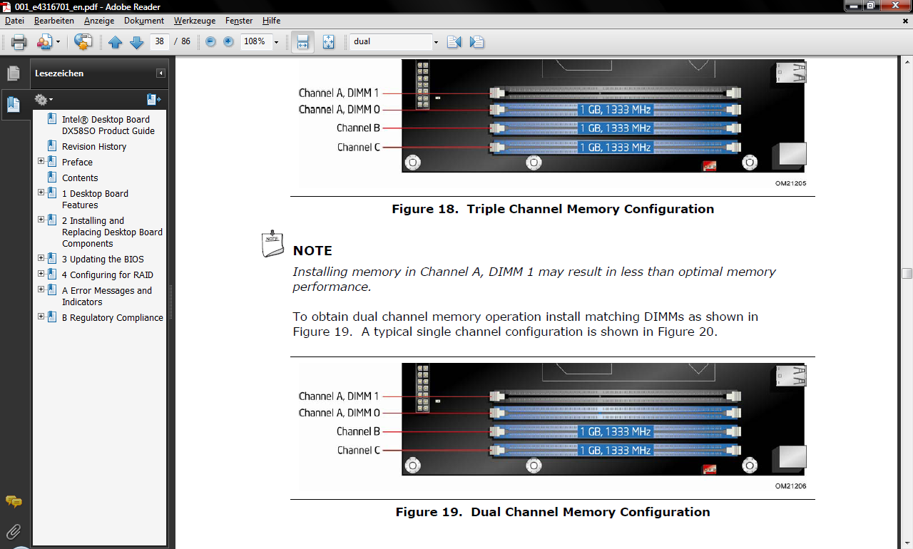

Schwachsinn, sieh dir das Handbuch des Intel DX58SO (Handbuch gibts hier) auf Seite 38/39 an.dngfng schrieb:Dual Channel gibt es bei i7 auf jeden Fall nicht!
