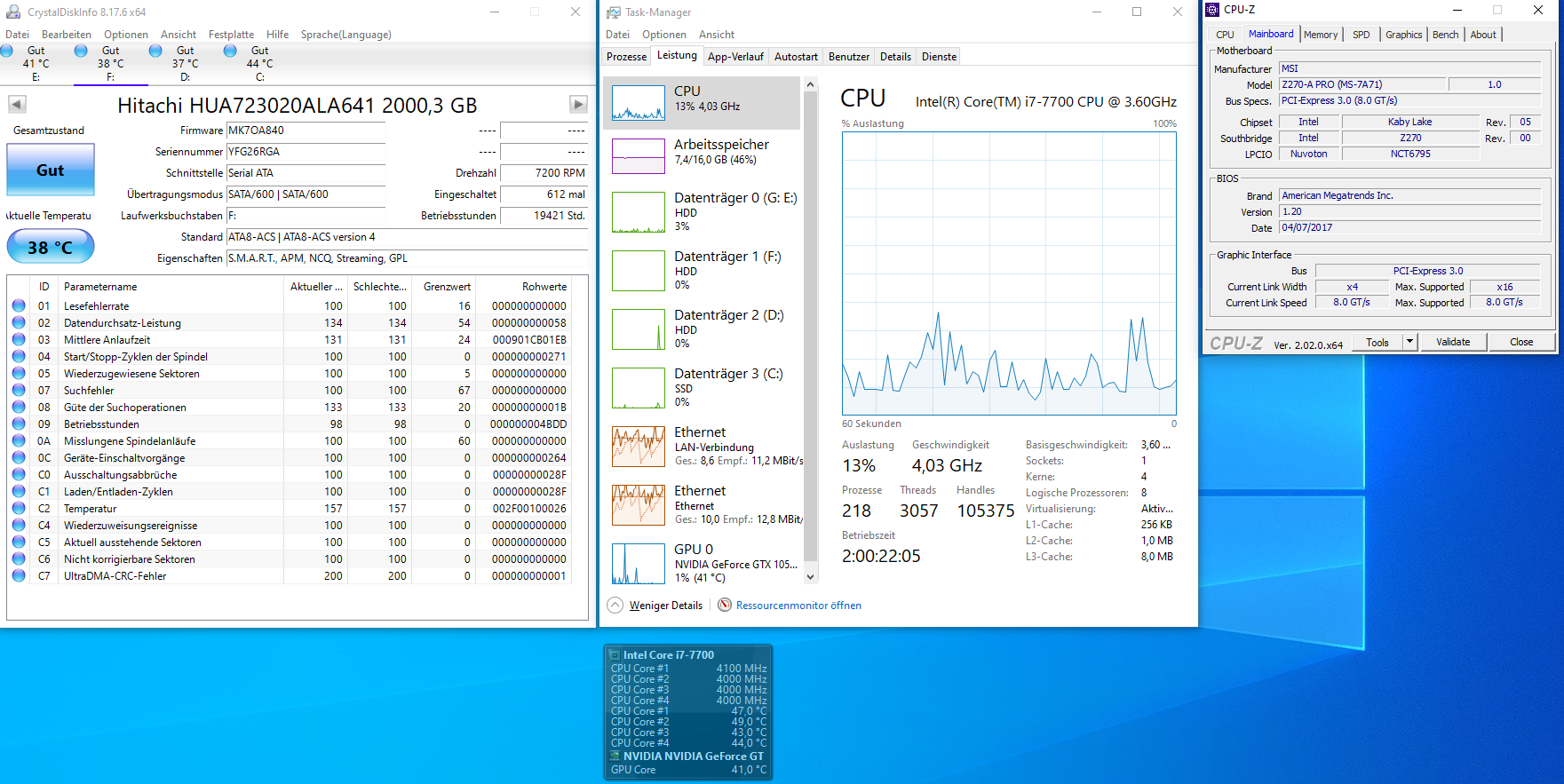

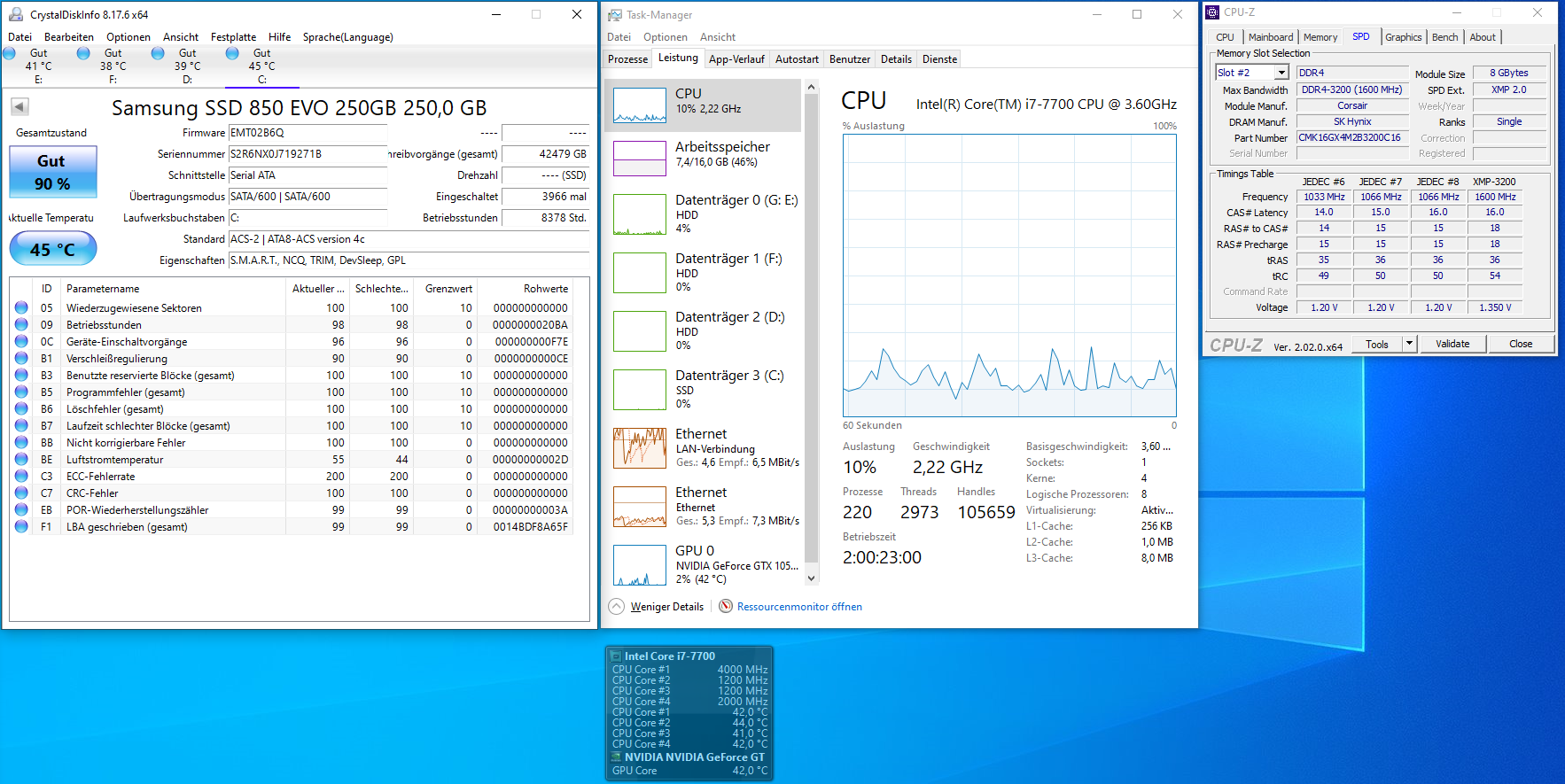

Hallo Zusammen,
mein Anliegen betrifft nicht nur den Bereich "RAM" sondern den ganzen Tower eigentlich, daher hoffe ich dennoch das mein Thema in diesem Bereich toleriert wird oder ich bitte ansonsten um Verschiebung dorthin wo es hin gehört.
Ich bin nun etwas am Verzweifeln und bitte um euren Rat, eure Erfahrungen und Expertisen zu meinen PC.

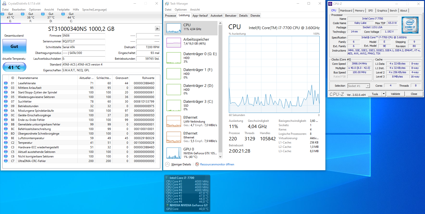

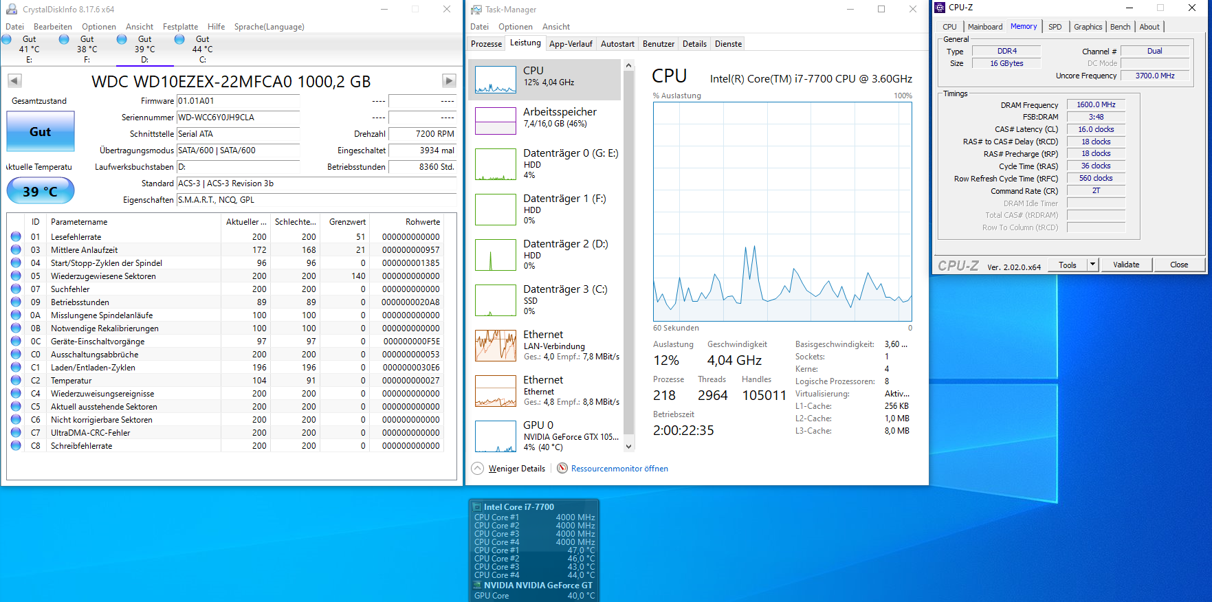

Ich habe einpaar screenshots gemacht und füge diese dem Thema bei, vielleicht könnt Ihr daraus mehr erfahren, freue mich Riesig auf eure Antworten und Tipps.
Wie weit kann dieser aufgerüstet werden, welche Komponente wären das, inkl. Kosten.
RAM/Grafikkarte, evtl sogar ein i7700 K...
Mir wäre lieber ich investiere €200,. als €600-€700 für einen stärkeren gebrauchten/neuen ausgeben zu müssen.

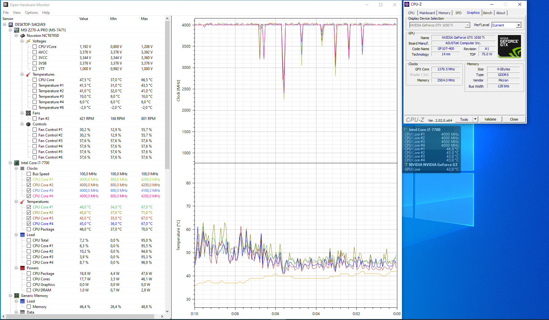

Mir kommt es so vor als müsste ich auf 32GB rauf und die Grafik mal von 4GB auf mindesten 8GB bringen.
Sind 32GB Ram überhaupt möglich mit dem Board? & GPU 8GB? Im Leerlauf frisst der Ram schon 8GB, versteh es einfach nicht.

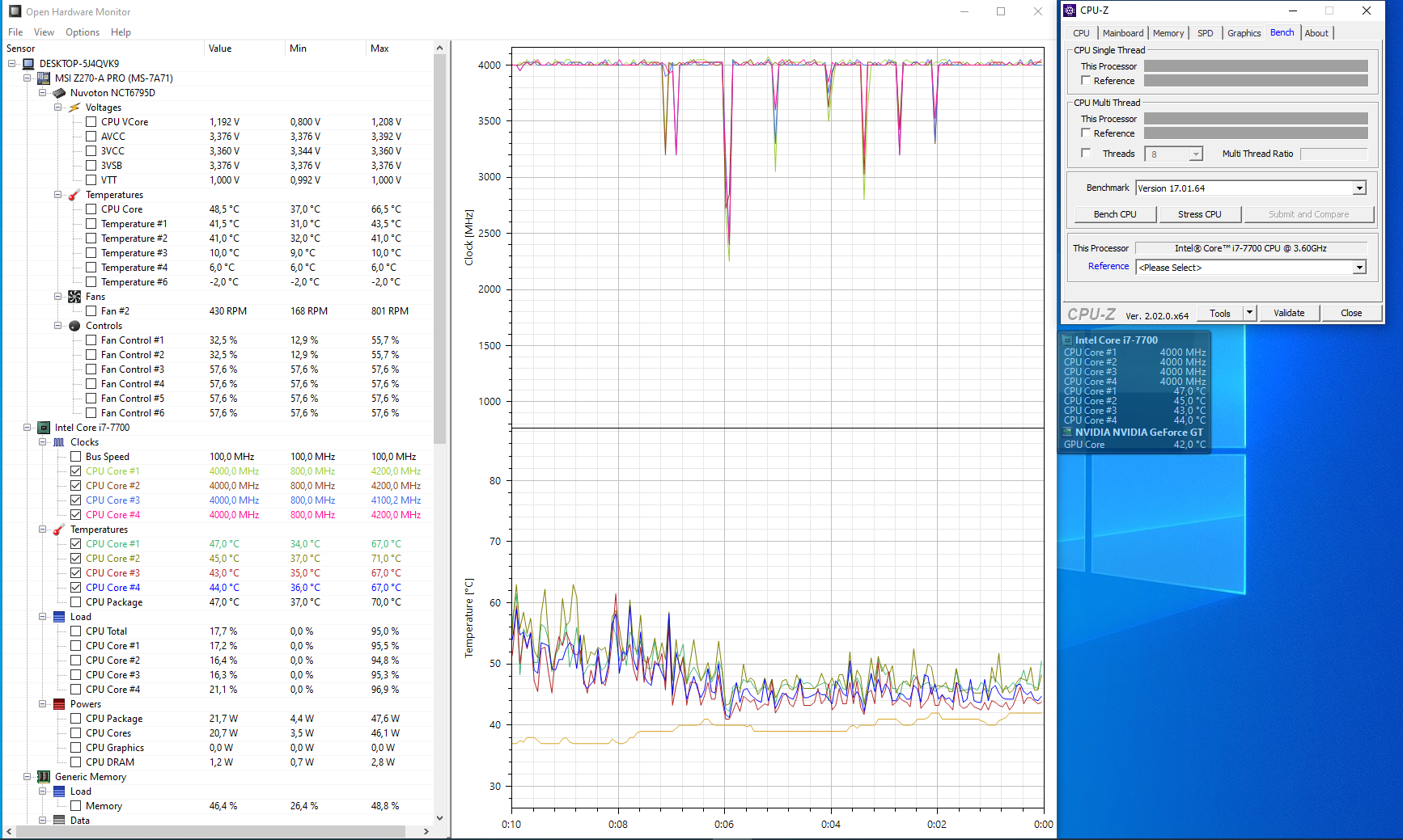

Teilweise rennt der so hoch und heiß wenn mal ein Spiel am Laufen ist (Fortnite, Valorant...). Hat sich sogar 2 mal bei 90C dann abgedreht
sind vielleicht die Lüfter zu schwach das der CPU dann so schnell warm wird? (siehe Anhang)

Wo klemmt es denn? Anhand der Screenshots kann man entgegen deiner Erwartungen keine Engpässe erkennen.
Und wie die anderen schon sagten ist das Ende der Fahnenstange für die Plattform CPU-seitig erreicht.

CPU wird schnell heiß, Ram wird zur Hälfte benützt im Leerlauf...beim Spielen erreicht der CPU teilweise 85- über 90C und der PC dreht sich ab.
Da frage ich mich liegt es an den RAM und der schwachen Grafikkarte oder was ist das ausschlaggebende...
Ja damit muss ich mich wohl abfinden das es besser beim i7700 bleiben sollte, macht es dennoch sinn die RAM und GPU aufzurüsten? wenn ja auf welches maximum bzw. auf wie hoch so das der PC auch nicht dann damit vielleicht noch überlastet wird :D:D

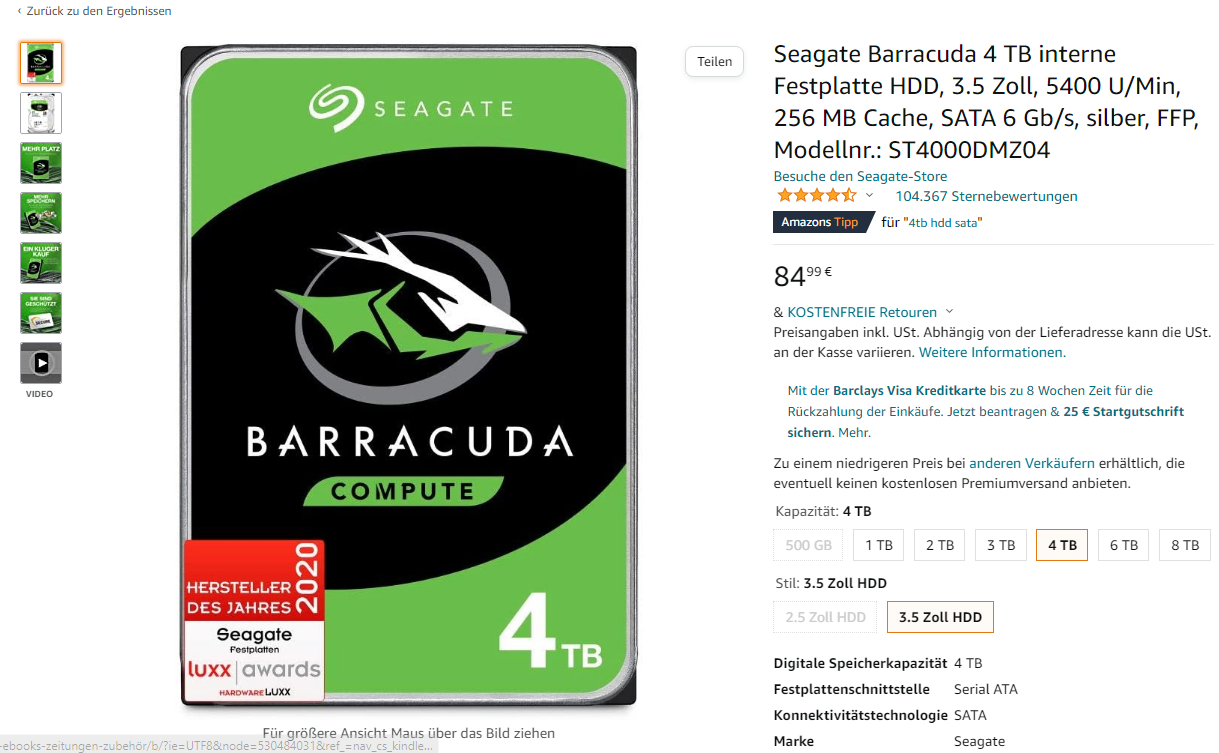

Auch könnte man den ganzen Plattenzirkus mit EINER Platte beerdigen, Platten >=4TB brauchen weniger Strom und machen weniger Lärm als drei alternde Festplatten der Winziggröße (im direkten Vergleich zu 10 12 14 16 TB Platten) und sind auch teils deutlich schneller als die 1TB Schnarchnasen.

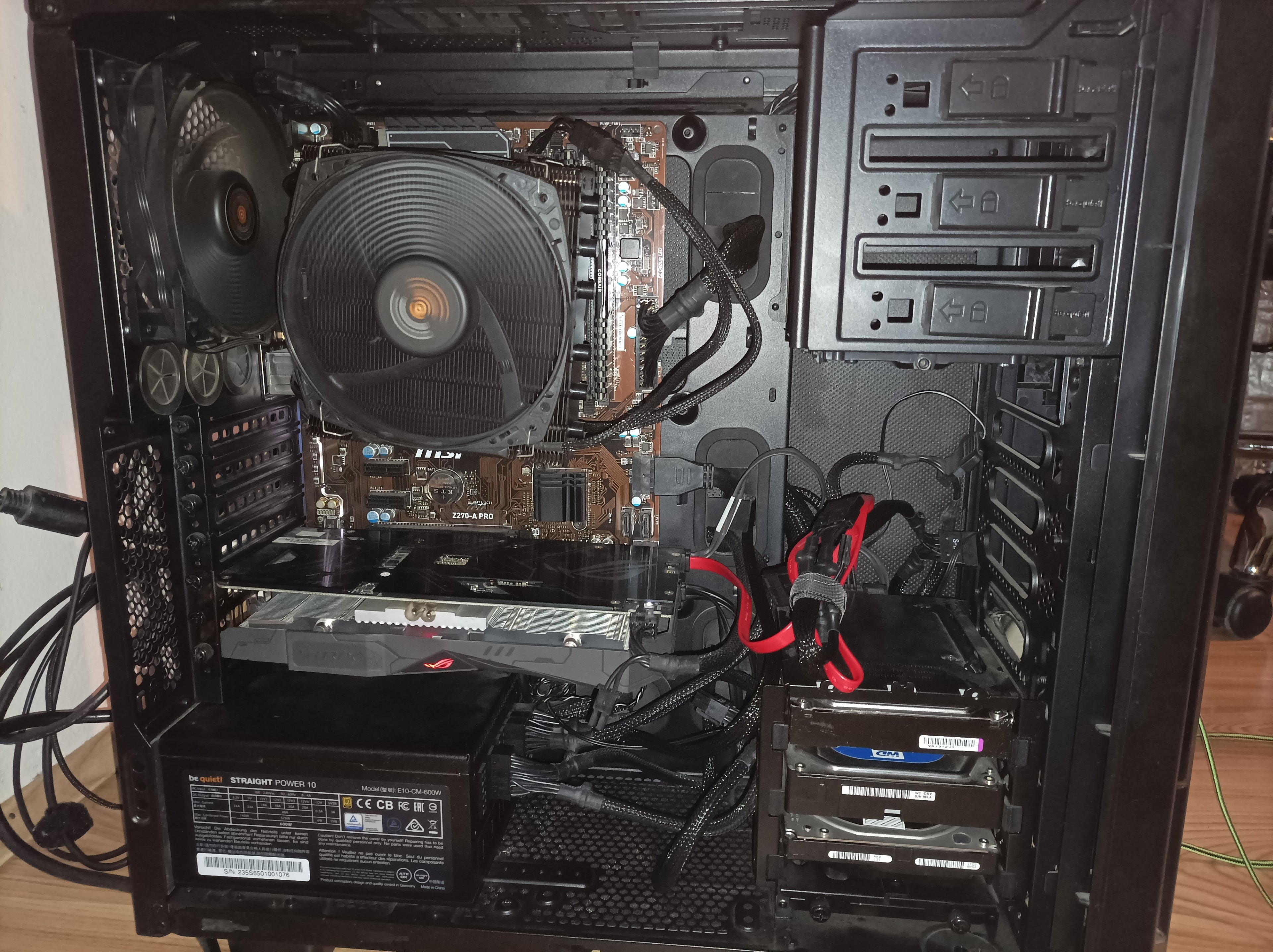

Also 4 x 8GB RAM DDR4 1600MHz (bzw. die nächst höheren) würden hier nicht viel unterschied bringen?
Luftzufuhr: bläst hinten raus.
Gehäuse: machen hier zwei Lüfter im Innenraum über den CPU Lüfter Sinn oder würden diese den SPU Lüfter nur stören bei der Luft/Kühlströmung des CPU?...da bekommt man bei Amazon so ein 3er pack Lüfter für € €10 bis €30...
Plattenzirkus: meinst du die HDD´s? .... habe mir auch schon überlegt 1xHDD Seagate Sata zu besorgen..€ 80,-
Grafikkarte: der Tausch ist nur noch eine Frage der Zeit, da geht mit der aktuellen nicht viel....passt hier jede 1070/1080 in mein Mainboard oder muss ich da auf etwas achten?

Für 200€ bekommst du eine gebrauchte GTX1070. Sie ist deutlich schneller als deine - vermutlich - 1050ti.
Das Netzteil ist zwar älter, würde die 1070 jedoch weg stecken.

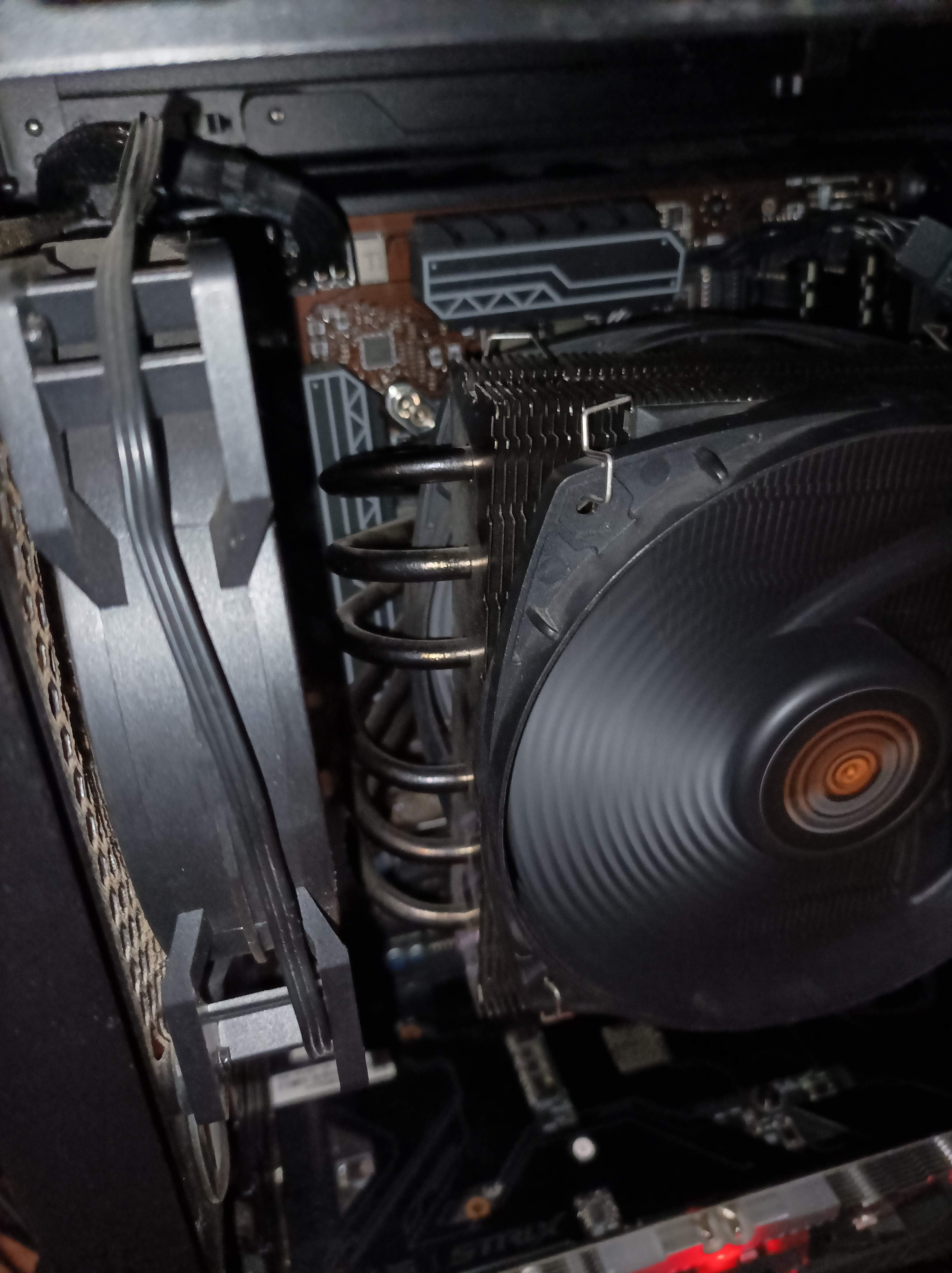

Natürlich sollte eine ausreichende Kühlung gewährleistet sein.

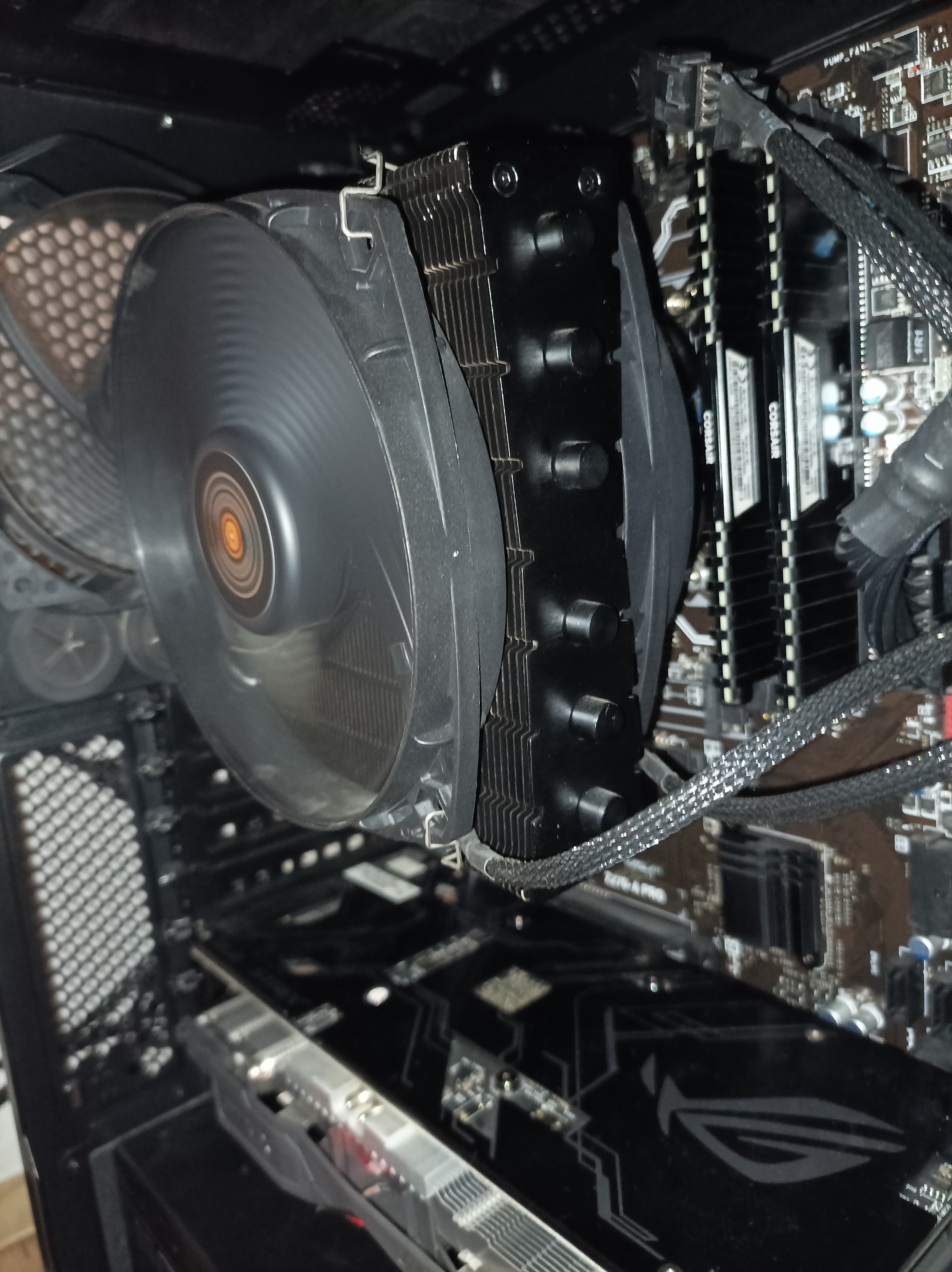

Der Kühler sieht klein aus. Und er sieht schief montiert aus.
ich könnte ihn etwas biegen, habe aber schiss das ich da irgendwas abbreche...

Wenn überhaupt Hand anlegen, dann bitte sauber neu verbauen. Bei dieser Gelegenheit neue Wärmeleitpaste hauchdünn (!) und gleichmäßig auftragen. Bitte nicht in den Slot für die CPU rein. Bitte nicht übers Board verteilen oder beim anpressen überquellen lassen.

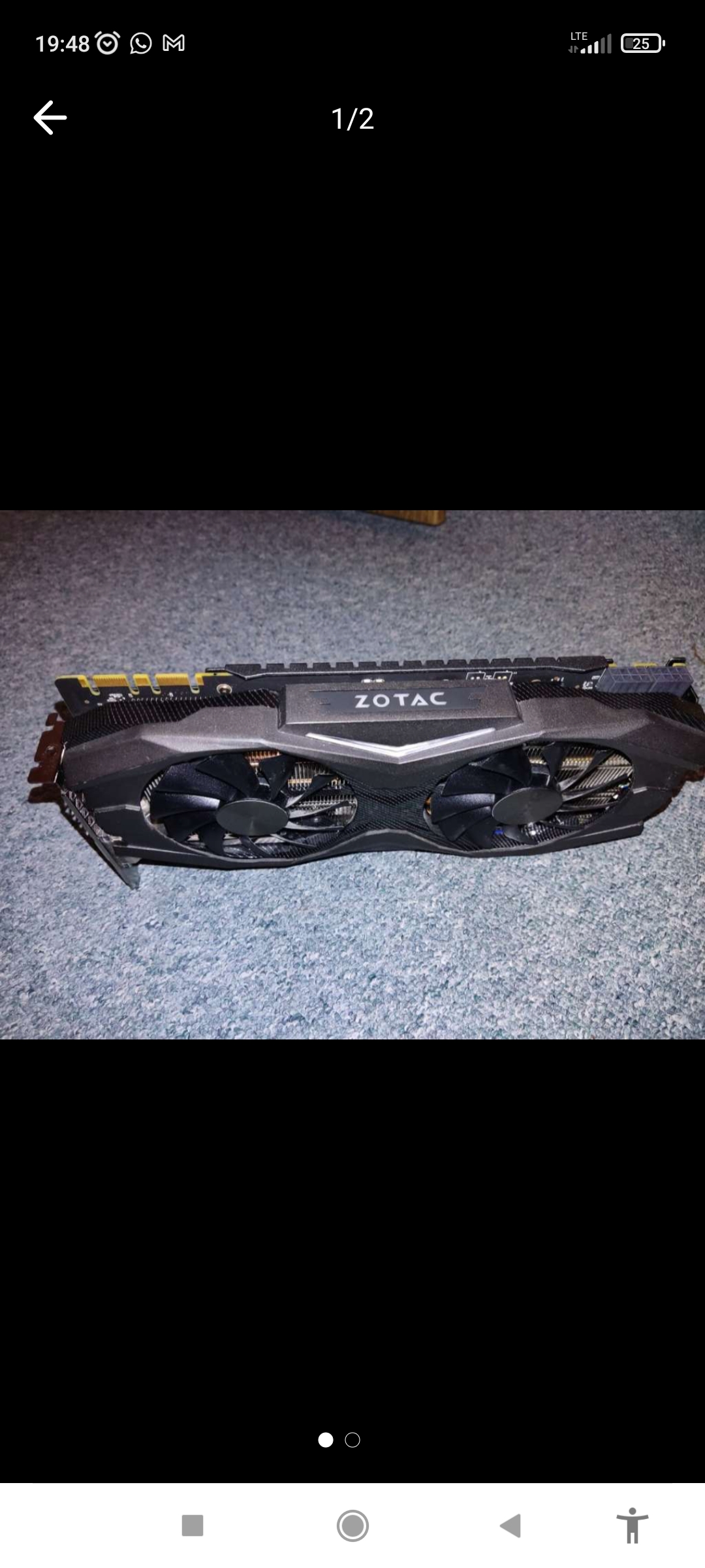

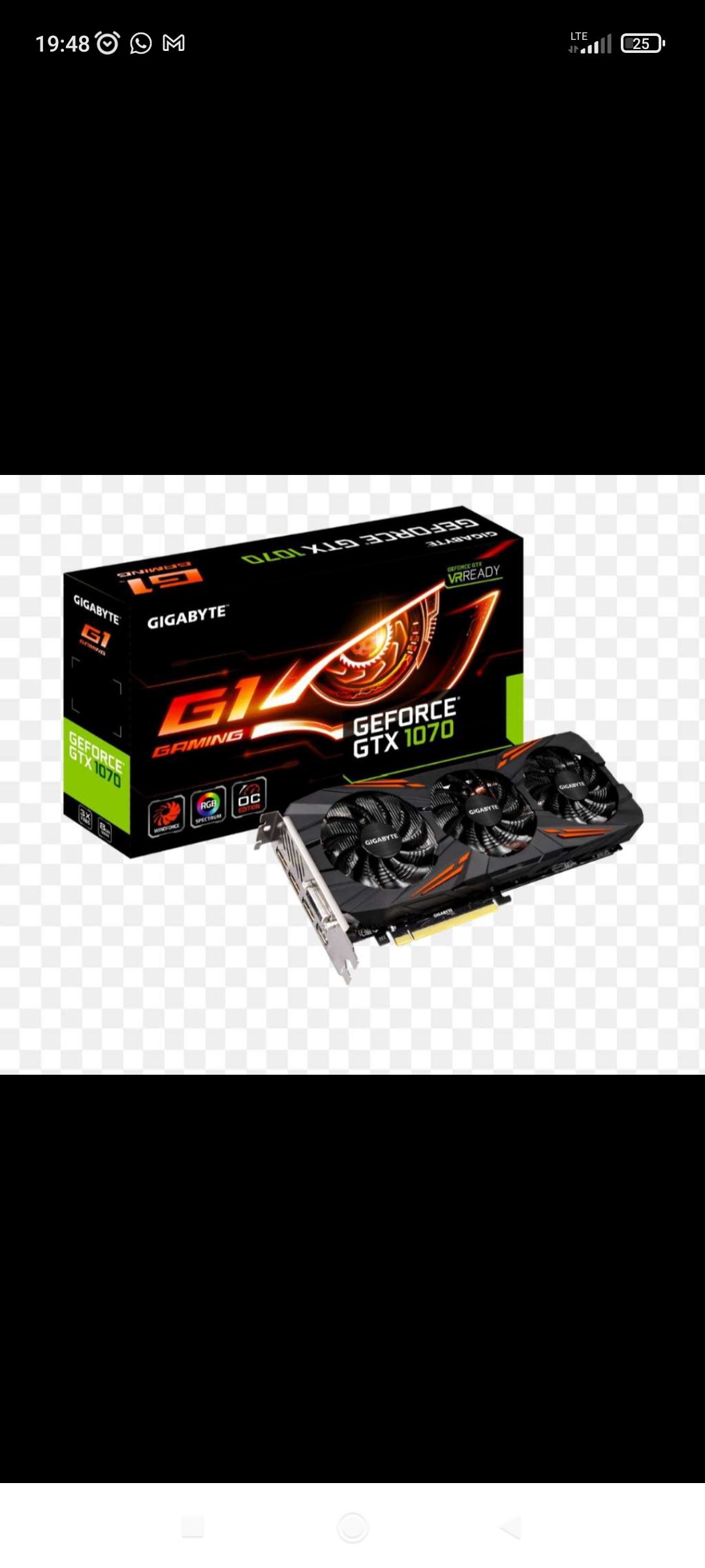

Würde einer dieser 1070 in meinem Board passen?
Die hier werden zwischen 120 bis 150 verkauft, gebraucht.

Jede PCIe Grafikkarte passt auf das Board, ob eine FX5800 von der 2005 oder eine RTX3090ti von 2021. Welche Grafikkarte man einbaut hängt nicht vom mechanischem passen, sondern leistubgsmäßigem passen ab.
Klar passen die.
Aber zwei Kabel nehmen dann zur Stromversorgung Netzteil → Grafikkarte,
am PCIe1 und PCIe2 Anschluss am Netzteil. Ausser es ist ne GTX 1070 mit nur einmal 8 PIN.
