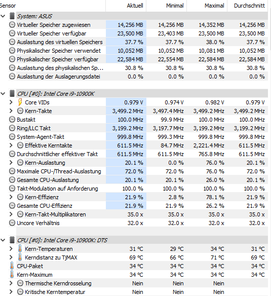

hab mit dem program von dem kollegen daoben mal geschaut, kenne mich aber nicht aus, hier sind die protokolldaten

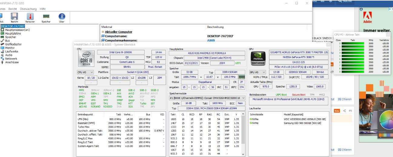

Hwinfo64 bild : https://prnt.sc/-wUO1lIUpBJL / https://prnt.sc/C4kgfrQO8-or
Maus ist per USB 3.0 hinten am Mainboard angeschlossen. Monitor weißt auf 75 hz hin laut website : https://prnt.sc/6oaDzOp4xmnQ und Monitor im OSD wäre was genau? :D noch nie gehört tatsächlich.
Hwinfo64 bild : https://prnt.sc/-wUO1lIUpBJL / https://prnt.sc/C4kgfrQO8-or wohl angemerkt ich hatte die cpu in dem moment auf 3.5 gecapt und zu schauen ob es besser läuft weil es eventuell daran lag das es von alleine auf 5.2 geht durch die turbo dingens. habs jetzt wieder auf standart.
Dieser Beitrag wartet auf die Bestätigung eines Moderators und ist für normale Besucher unsichtbar.
Ich versuche es nochmal : Maus ist per Kabel angeschlossen. Monitor weißt auf 75 HZ laut der Website, OSD Weis ich tatsächlich nicht was das ist, HWINFO Bild pack ich unten rein. Wenn ich die CPU auf 3.5ghz cappe, läuft es tatsächlich etwas smoother, aber es sind noch ruckler und ähnliches wie lags vorhanden, ich bin wirklich überfragt.

Bios ist nicht up2date, RAM läuft nicht im XMP Modus
