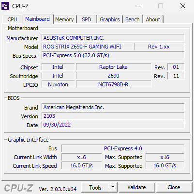

Ich bin heute von einem 12900k, einer Nvidia 3080 TI und einem be quiet! E10-CM-700W auf die oben genannte Hardware gewechselt. Ich habe also CPU, Netzteil & Grafikkarte getauscht. Das BIOS (2103) habe ich heute morgen aktualisiert.

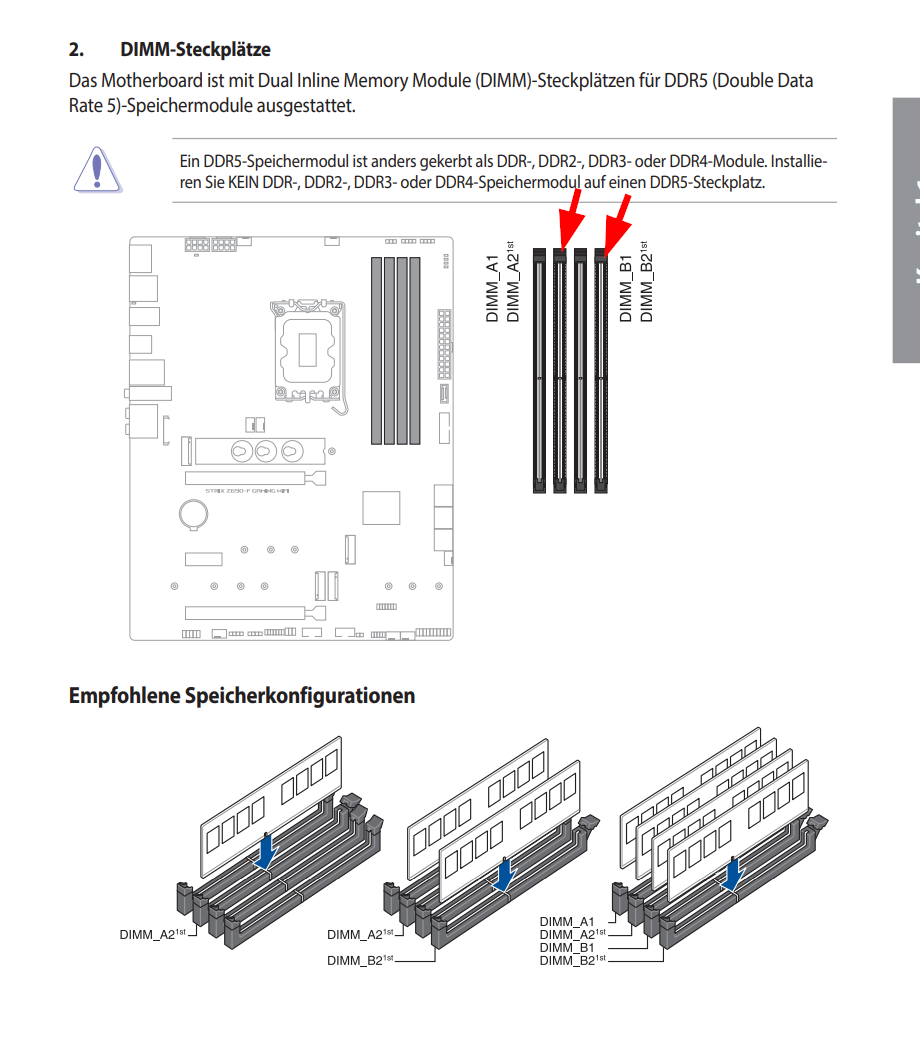

  • Nochmals das Handbuch vom Mainboard mit den Steckplätzen der Speichermodule überprüft. Diese stecken in A2 & B2:

probiere mal die anderen beiden ram-bänke, also genau das gegenteil wie im handbuch beschrieben.
Reaktionen: Svenbo

@Geringverdiener ich habe jetzt einen Riegel in A1 - das hat leider auch nicht geholfen

ohne XMP mit 3200 MHz kann ich booten. Du hast auch das aktuelle BIOS 2103 drauf oder? Bei mir geht der erste M.2_1 Slot seit dem Update auch nicht mehr. Die M.2 fehlt komplett im Bios. Auf den anderen Steckplätze geht sie problemlos
Reaktionen: Svenbo
Mensch du bist der Wahnsinn!!!! BIOS ist auch 2103. Hat ASUS etwas verfriemelt?

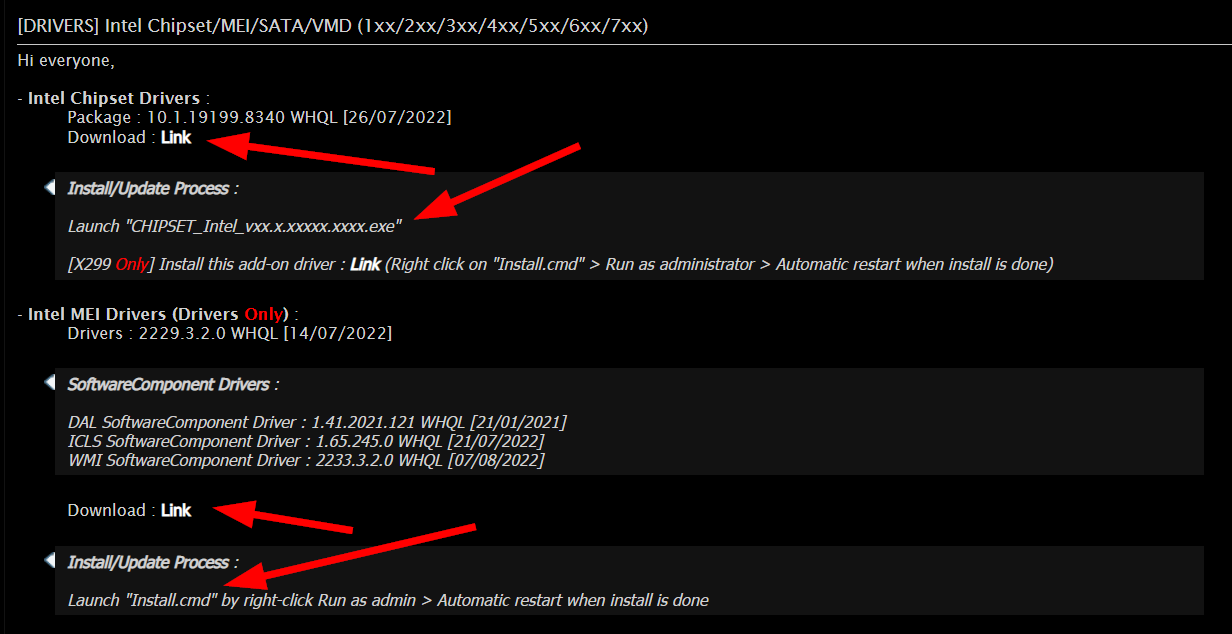

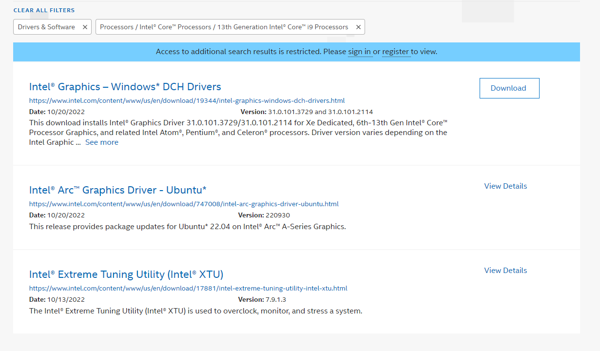

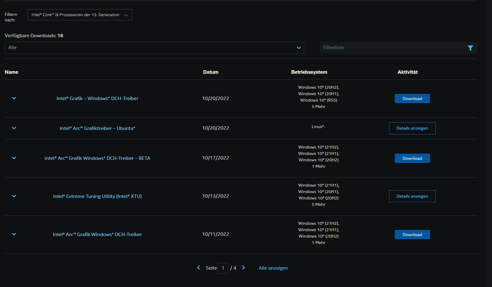

Tatäschlich finde ich dort keine passenden Downloads? Der Auto-Updater findet ebenfalls kein notwendiges Update.
Reaktionen: IICARUS, Tronado und Geringverdiener
Ich finde nichts. Kannst du denn mittlerweile booten? Bei Release der Z690 Boards hatte ich mit Gigabyte und Asus auch Probleme, dass die M.2 ports nicht gingen. Auch mit dem RAM war was verkehrt war. Nach einigen Tagen kam ein Update und plötzlich ging alles, als wenn nie was gewesen wäre.

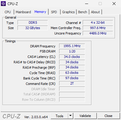

Bin derzeit bei den vollen 6400MHz
3200 x 2 = 6400
Reaktionen: IICARUS und Geringverdiener
