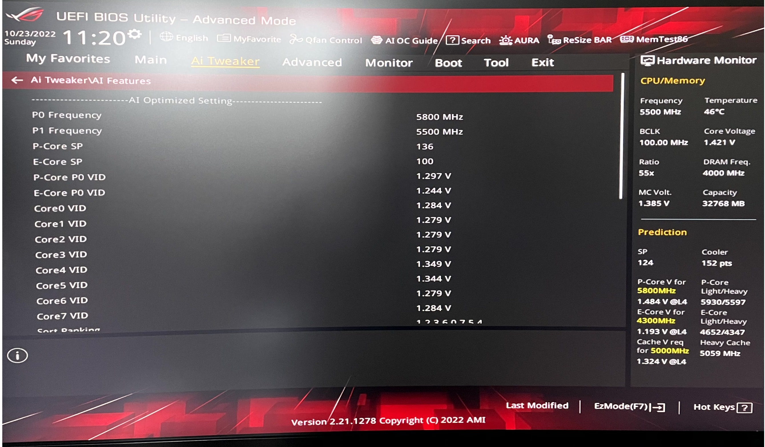

Nur interessehalber (an die Besitzer von 13900K + Asus Strix Mainboard): Welchen SP Wert hat eure CPU? Mit einer guten CPU sollte man die "SVID Behavior" auf "Best-Case" stellen und versuchen ob sie nicht sogar mit LLC3 läuft. Sollte man zumindest ausprobiert haben, bevor man an der V/F Curve rumspielt.

Das SP Rating meiner P-Cores soll wohl „gut“ bzw. über dem Durchschnitt sein
Reaktionen: Celticon
Krass, ist der SP-Wert hoch.. Mein 12700K hat gerade mal 92 auf den P-Cores ^^
Formel ist übrigens (P-Core*2 + E-Core)/3 ~=SP Wert -> (115*2+80) / 3 = 103,33

dann habe ich jetzt die Lotterie gewonnen 😅 hatte das falsche Bild, jetzt stimmts

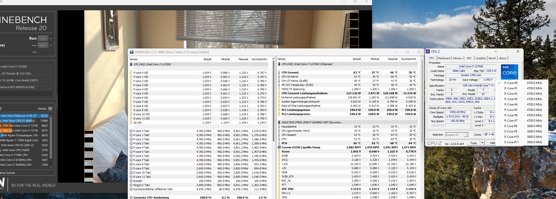

Habe bei mir Best Case & LLC4(oder war es doch nur LLC3?) eingestellt, sieht so aus:
Leistung liegt nur leicht unter den 8632 Punkten, ist ok für mich...

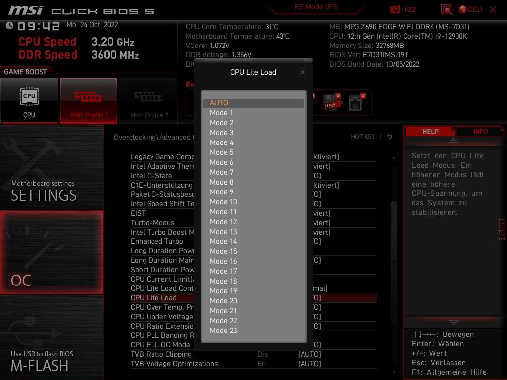

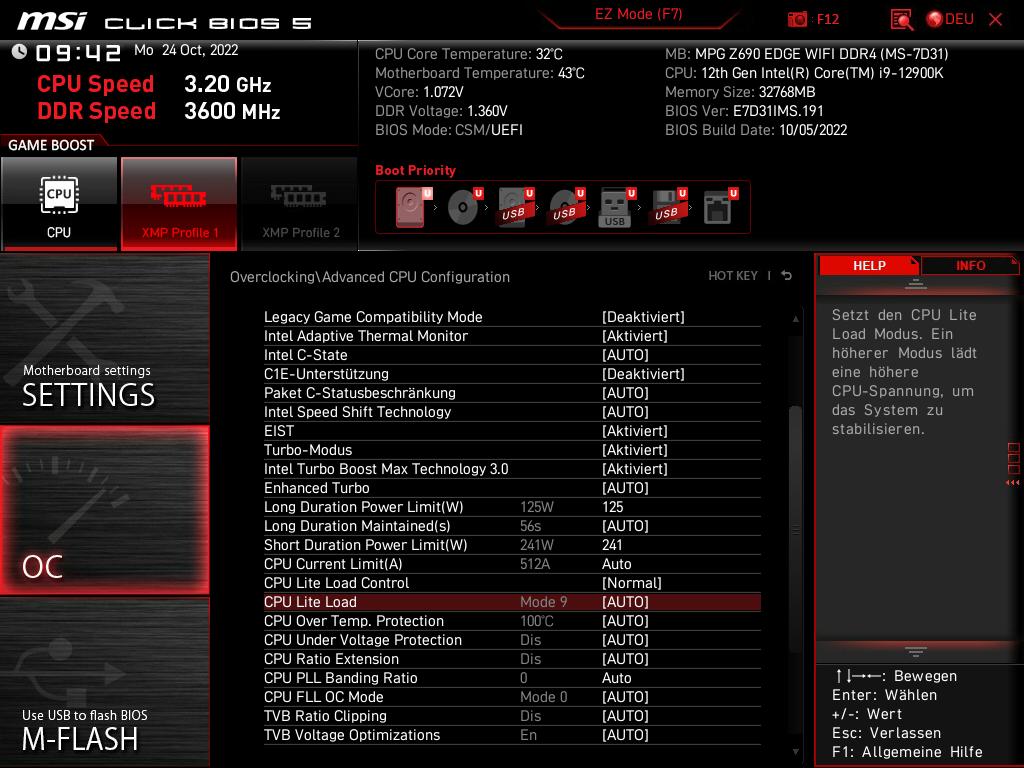

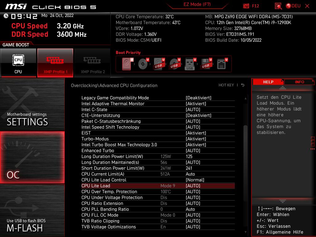

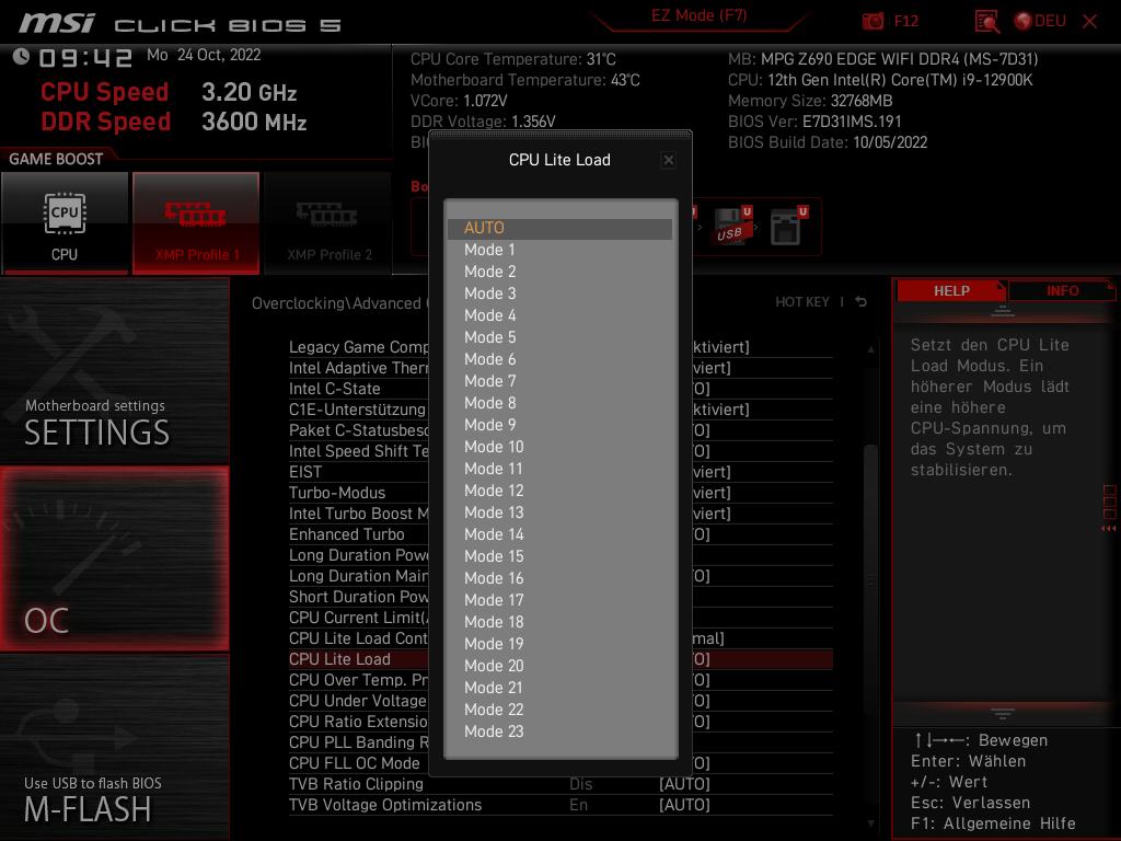

Mit dem MSI's Lite Load kann ich Stufen bestimmen und dazu muss ich noch nicht mal UV selbst einstellen und kann alles auf AUTO belassen. Im Prinzip kann ich mit diesen Stufen trotzdem die Spannung nach oben oder nach unten selbst einstellen.
Mein Board bringt bereits die beste Spannung, weil ich dieses schon selbst mit eigenem UV ausgetestet habe. Mit diesem MSI's Lite Load habe ich es auch getestet und auf AUTO liegt die Stufe 9 bei mir an.
Ich kann daher auch weiter runtergehen und so mein UV bestimmen. Aber bereits eine Stufe weniger bewirkt in Cinebench R23 etwas weniger Punkte.
Weniger Punkte bedeutet, das System führt eine Fehlerkorrektur durch und das kostet Punkt. Bedeutet deshalb auch, auch wenn das System startet und mit normalen Anwendungen oder Spiele stabil läuft, dass es dennoch nicht 100 % stabil ist.
Mit Stock und Prime95 und 16K (ohne AVX) habe ich eine Lastspannung von 1,252v anliegen, daher ist meine Spannung bereits mit Stock in Ordnung, daher betreibe ich selbst kein UV. Mir ist ein stabiles System wichtiger als 20mv einzusparen.
