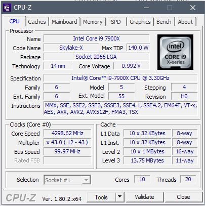

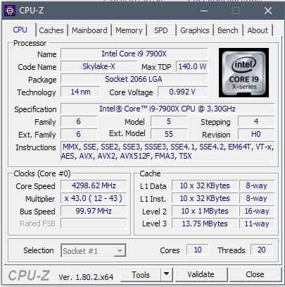

Hi,
meine CPU ist geköpft. Ich habe jetzt auch mal die LLC auf 1 gesetzt, die 4.3GHz auf allen Cores macht er unter Prime auch mit 0,992V mit.

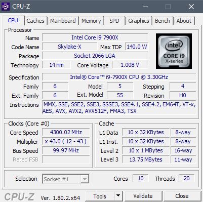

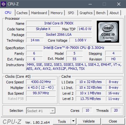

Bei dir sind die Spannungen völlig unterschiedlich, was nimmt er standardmässig ?
Hier das was sich mit LLC1 einstellt und dann bei Belastung noch etwas droppt, dabei stabil bleibt.
