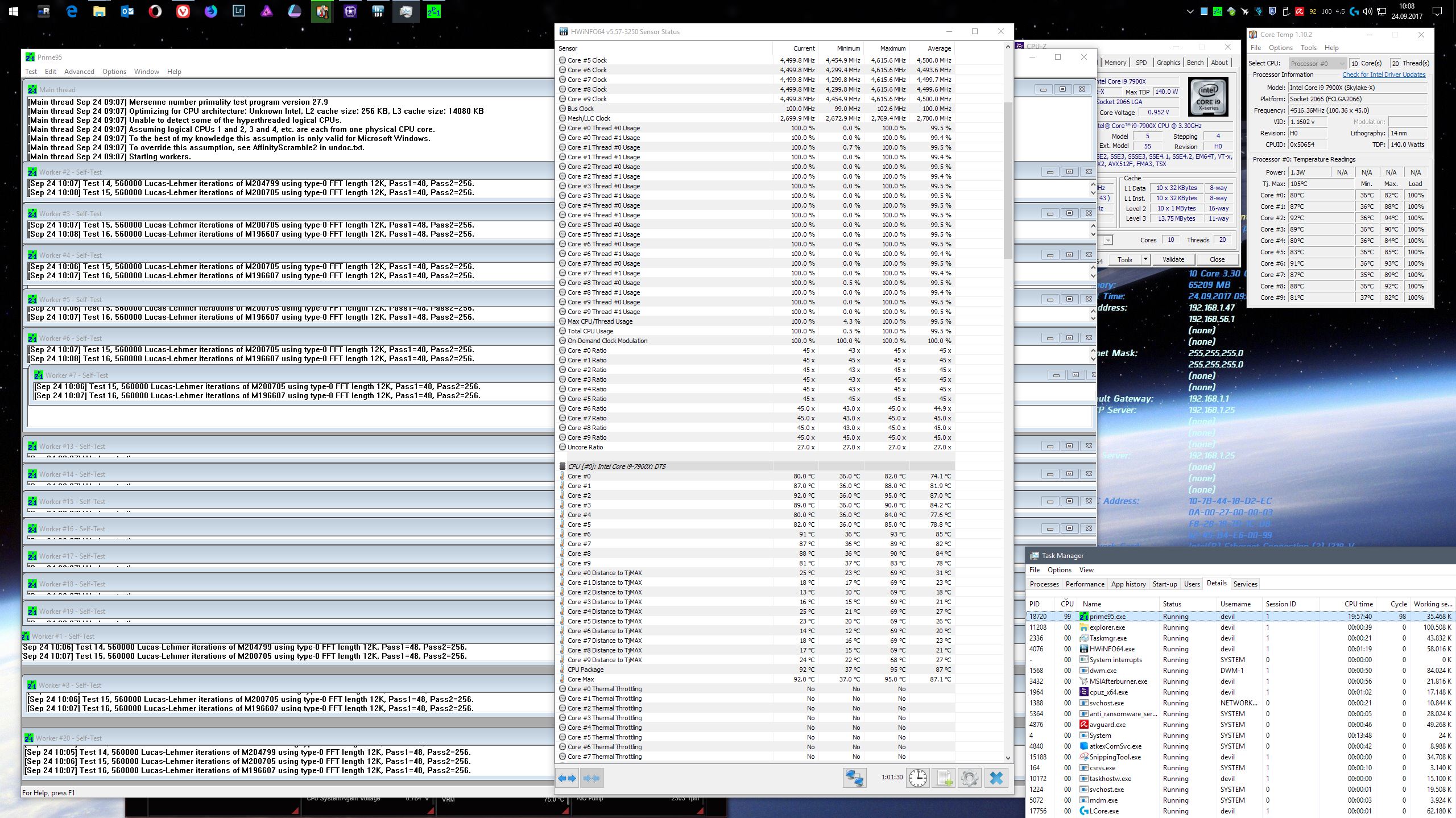

Ich habe nun mit einem negativen Vcore offset gearbeitet, derzeit 0,09. Damit werden 4.5GHz kühlbar. Prime läuft schon seit fast einer Stunde.

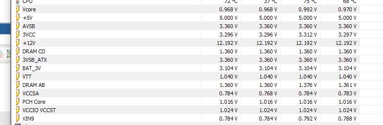

1. Wieso unterscheidet sich der Wert aus CPUZ (Core Voltage) so sehr vom Core VID, ich kann micht nicht erinnern, dass es beim Haswell-E so war. Derzeit laufen die Cores unter Prime mit 1,1602 V während CPUZ 0,952 anzeigt.
2. Hat jemand Erfahrungen wie weit man hier runtergehen kann (negativer Offset)?

Die Temps sind in Ordnung, ich fange nichts mehr mit einem externen Radiator an, das habe ich schon durch (Bloomfield, da hatte ich ein 12x120mm Lüftermodell am Gehäuse), ich bin pragmatischer geworden, Haswell-E lief auf 4,3GHz mit Luft . Nach 1 Stunde Prime bei 4.5GHz auf 10 Cores sind kurze Peaks auf 92-93 akzeptabel. Das sind Werte ohne AVX.
AVX/FMA3 sind auf 4,2GHz gelaufen (Offset 3/5) , da peakt es bei etwa 85°. Beides mal à 20min im vorgewärmten System mit entsprechenden Prime Versionen laufen lassen.
Ich habe hier keinerlei Zicken, Throttling, austeigende Threads beobachtet, ich denke das bleibt nun wie ist es.

Noch eine Frage: Hat hier jemand mit Offsets für Cache Voltage gearbeitet? Eventuell treibt das die Temperaturen auch ein Stück nach oben ? Ich habe den Cache Takt sowie Voltage nicht angetastet.
Die Vring treibt selbstverständlich die Temperatur nach oben. Habe 3,3 GHz@1,085 V zuzüglich 0,025 V Offset.
Ich habe an der Vring nichts geändert. Muss ich da was runtersetzen ?
Wie hoch sind Mesh-Takt und VRing?
default 2,7GHz
ich versuche ihn allerdings gerade auf 4.7 zu stabilisieren. Ein Saftiger Spannungsaufschlag ist notwendig von 4.5 (-0.10) auf 4.7 ( derzeit mit -0.03 am Primeln)
