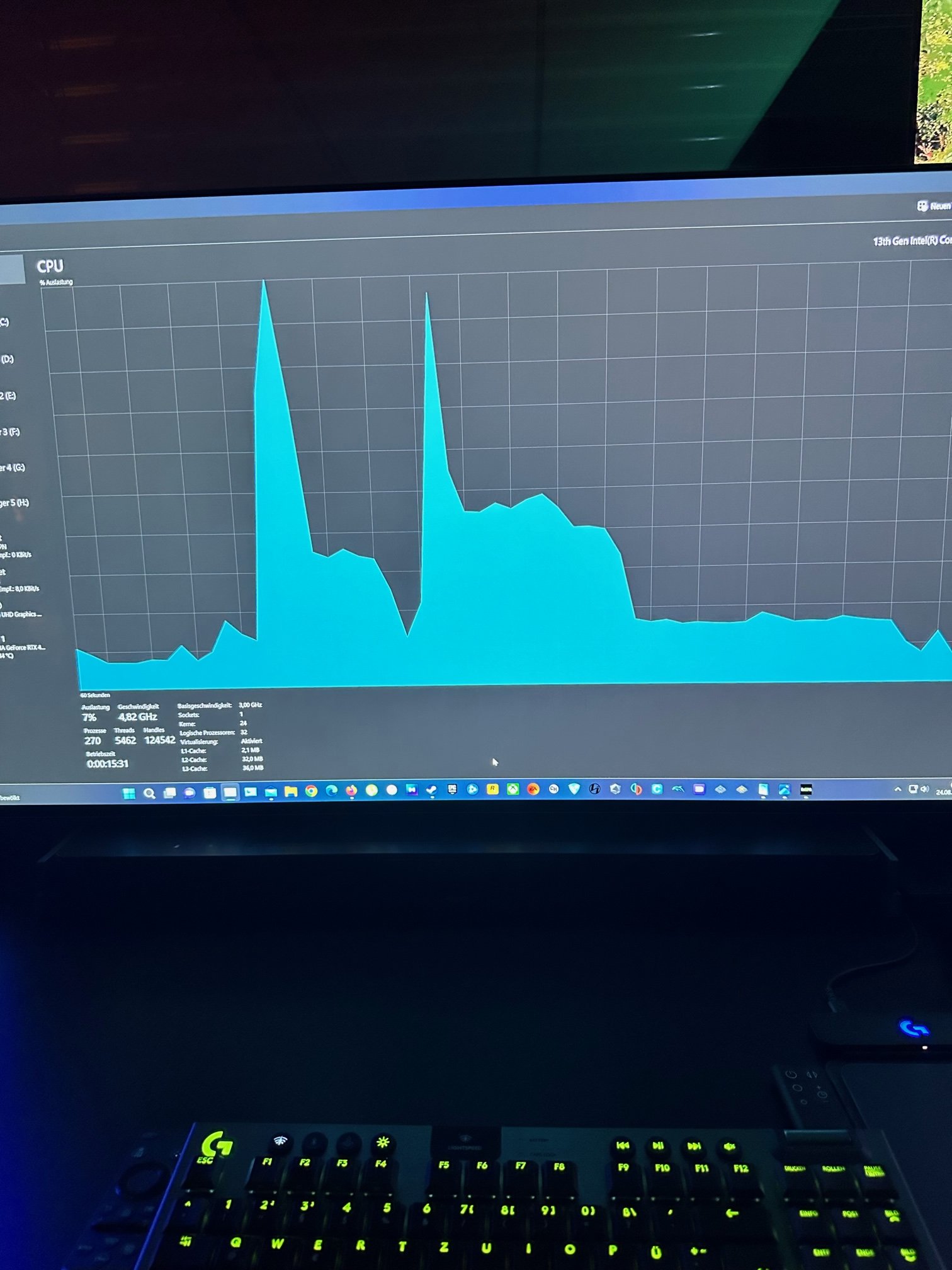

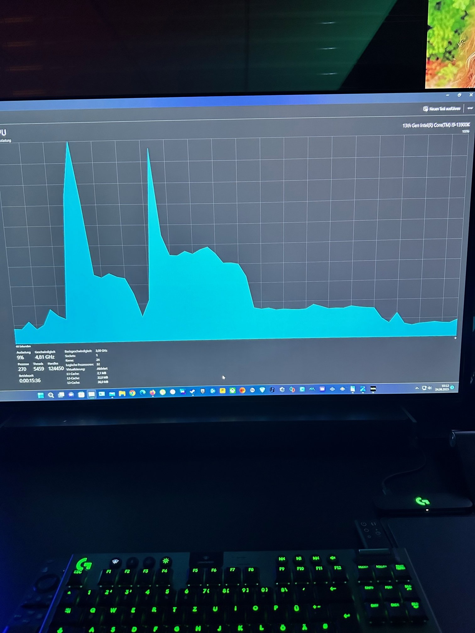

Im Monitorprotokoll sieht man das die CPU kurz auf 100% springt was den Absturz verursacht.

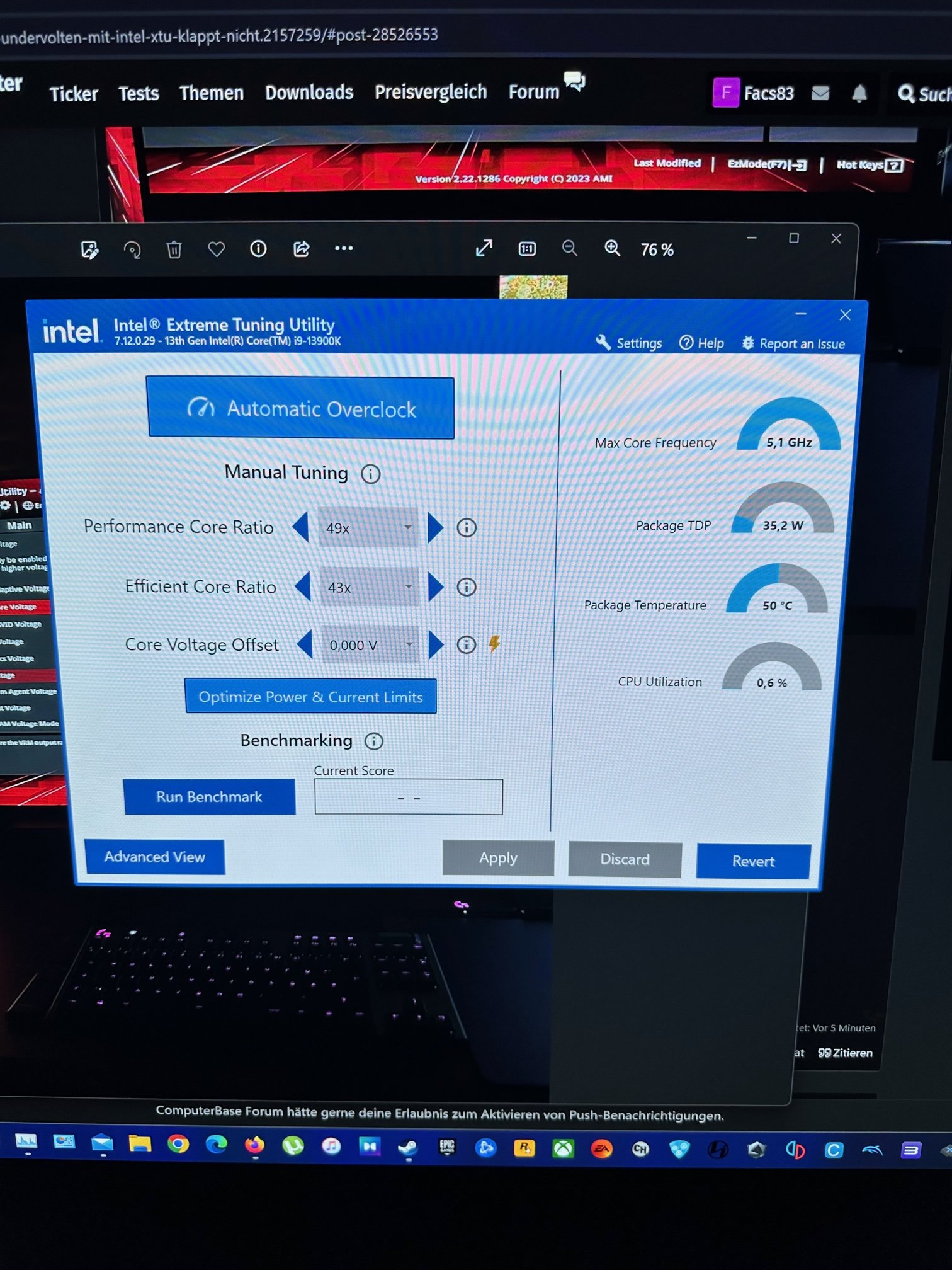

Anscheinend kommen die Spiele nicht mit der hohen Taktfrequenz klar,daher wollte ich die CPU undervolten mit Intel XTU,allerdings startet das Programm nicht da ich die "Undervolt Protection" aktivieren muss.
Im Bios finde ich diese Option nicht.
Habe ich etwas übersehen,oder kann ich bei meinem MB die Option nicht aktivieren?

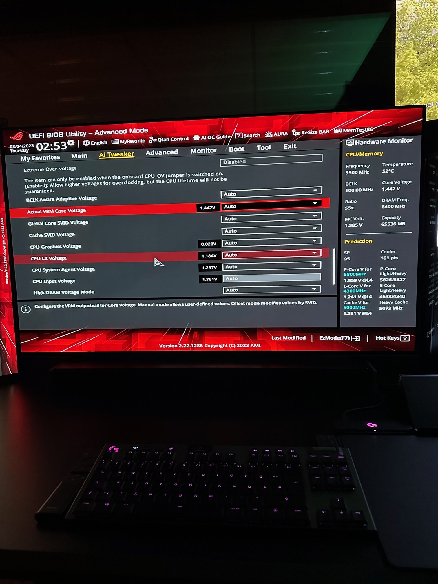

So sieht es derzeit im Bios aus:
EDIT:

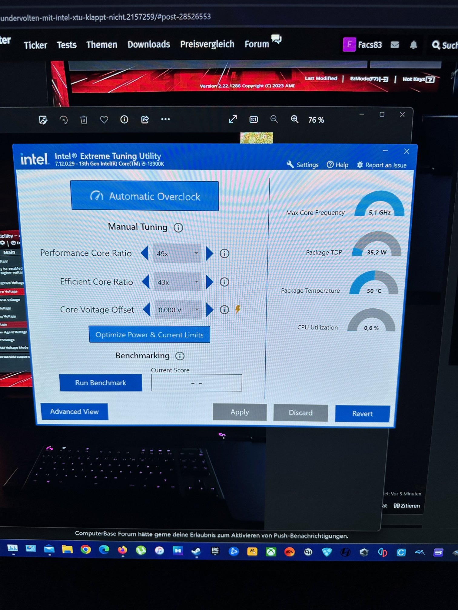

Ich habe im Bios die Undervolt Protection gefunden und testweise via XTU von 5,5 auf 4,9 Ghz gedrosselt.
Siehe da COD läuft einwandfrei.
Dennoch würde ich das ganze gerne über das Bios machen,nur weiß ich nicht was ich genau einstellen soll.

Der hat doch n "K" am Ende, da kannste doch den Multiplikator manuell auf 49 setzen. Dann taktet er auch nicht höher als 4900MHz, jedenfalls sollte er nicht.
