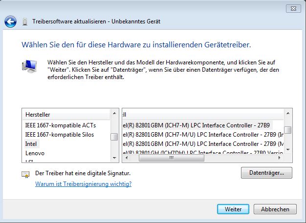

ich habe auf einem alten IBM z61m WIn 7 neu installiert und natürlich auch, in meinen Augen, alle Treiber,
Aber ein unbekanntes Gerät im Gerätemanager bekomme ich einfach nicht weg, ACPI/IBM0071.
Klar ich habe danach gegoogelt und auch einiges gefunden, aber ich bekomms trotzdem nicht hin.
Angeblich soll das der TPM Treiber sein.
Also habe ich den Atmel TPM Treiber runtergeladen, dieser wird entpackt, aber wenn ich die *.exe starte dann passiert nichts.Ich habe es mehrfach versucht, ohne Ergebnis.
Dann habe ich mit einem Driver scanner den PC geprüft und auch ein paar Treiber aktualisiert, aber das hat auch nichts gebracht.
Hat jemand noch eine Idee was ich tun kann?
THX
Mhm ok da steht noch unter allgemein: intel(r) ich7m/u lpc interface controller - 27b9
Das klingt nach Chipsatztreiber., den habe ich aber installiert.

Oha ich glaub ich habs hinbekommen.
Konnte den Treiber unter "Systemgeräte" finden.
