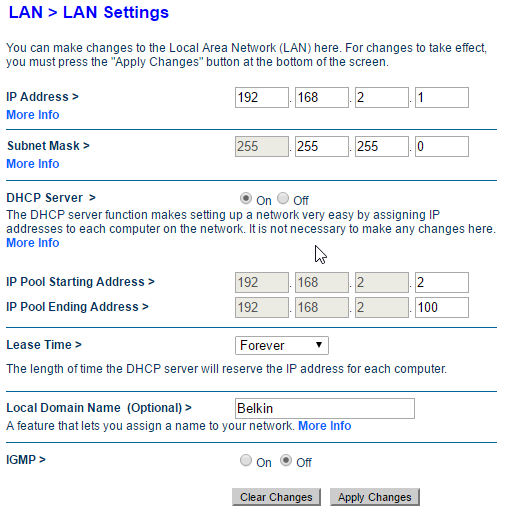

Und ich denke mal, es ist am besten wenn ich ein Screenshot von den DHCP Einstellungen hier rein stelle^^
Hi, @iFrZn,
bei dem Client, wovon Du hier den output von ipconfig /all eingestellt hast, ist alles richtig eingestellt. In Deinem LAN (da gehören auch die per WiFi angebundenen Clients dazu) wird es einen Client mit der IP-Adresse 172.19.81.11 geben, evtl. ist diese Adresse bei einem der Clients auch als zweite (alternative) Adresse eingetragen. Das solltest Du überprüfen.
Es könnte auch sein, dass der Belkin-Router an einer mir nicht bekannten Stelle miskonfiguriert ist. Die 172.19.81.11 ist ebenso wie die 192.168.xxx.xxx eine Adresse aus privaten Adressbereichen, die nicht ins Internet geroutet werden.
Um den Übeltäter zu finden, wäre es am einfachsten, wenn Du einen der Clients in das LAN-Segment 172.19.81.xxx bringst und mit einem nslookup 172.19.81.11 den Namen des Clients erfragst.
Die IP-Adresse des Clients kann man mit NetSetMan komfortabel ändern und auch ebenso wieder zurückstellen.
Wenn jemand hier einen besseren Tipp hat, bitte immer her damit.
Bei Fragen bitte hier weiterhin fragen.
viele Grüße.
