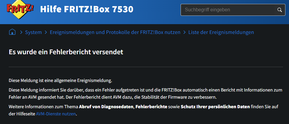

Ok ich habe jetzt herausgefunden, dass immer wenn dieser disconnect auftritt folgende meldung angezeigt wird: (fritz.powerline)Es wurde ein Fehlerbericht versendet. Das kommt wenn man da drauf klickt:

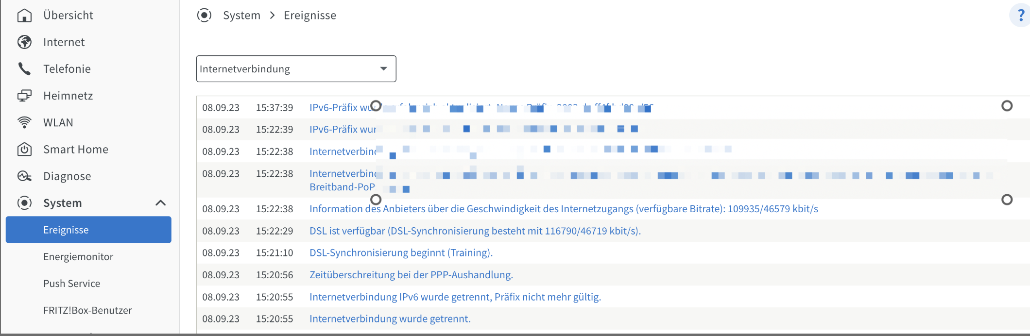

Die Fritz.Box schreibt ein Protokoll, findest du da ->
Da kann man sehen, wenn es Abbrüche gibt.

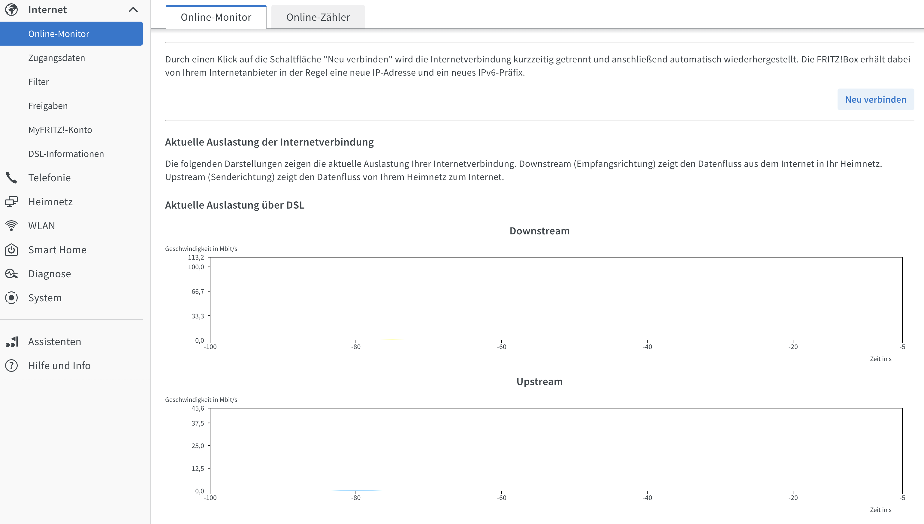

Dann gibt es einen OnlineMonitor ->
Da kann man sehen wie die Auslastung ist.
