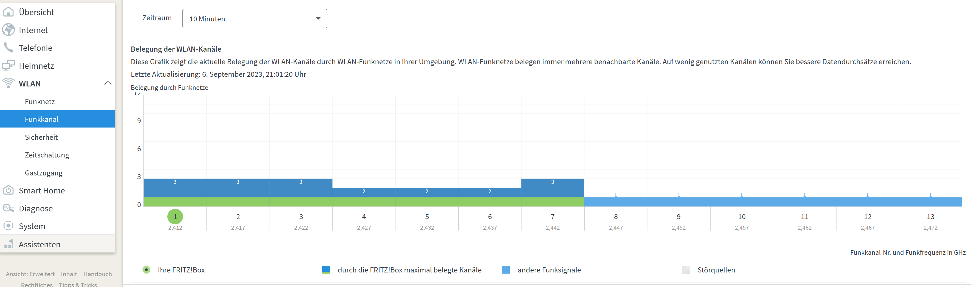

tollertyp schrieb:
Wie "voll" sind die Funknetze? Kann man im Router anschauen, für 2,4 und 5 GHz separat:

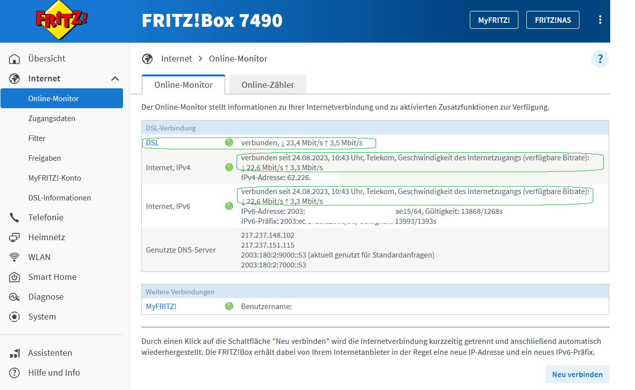

Wenn das letzte Event von 17:30 ist, dann scheint es nichts mit der Fritz!Box zu tun haben. Du kannst im Online-Monitor ja sogar schauen, seit wann die Internetverbindung besteht (huch, die Frage habe ich sogar mal gestellt: "Oder auch in den Online-Monitor z.B., der sagt, seit wann die Internetverbindung besteht?")

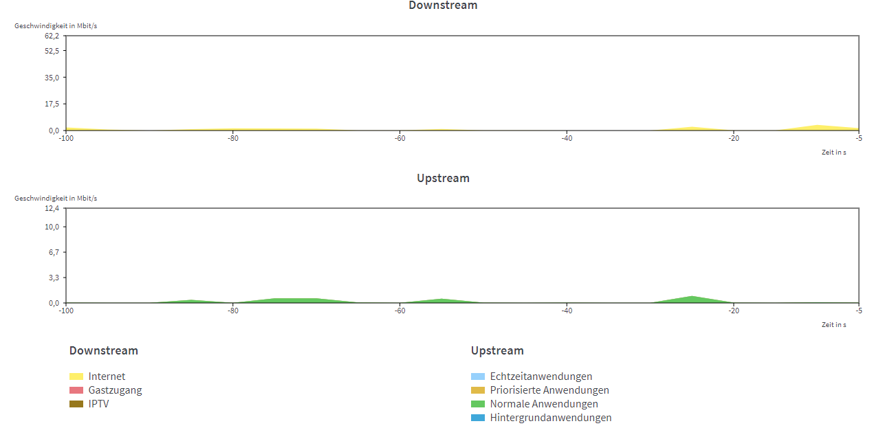

Glückkwunsch, das wertloseste Diagramm gefunden und gepostet. Technisch zumindest korrekt gemacht, darauf können wir aufbauen.
Die Frage nach der Internetauslastung scheine ich in den vielen unbeantworteten Fragen wohl übersehen zu haben.

@svaufi
1. Das Web-Interface der Fritz!Box aufrufen -> entweder mit
Code:
fritz.box
oder mit der IP-Adresse, standardmäßig bei Fritz!Boxen ist das die
Code:
192.168.178.1
2. Passwort der Fritz!Box eingeben, steht idR unten oder auf der Rückseite auf der Box drauf und anmelden

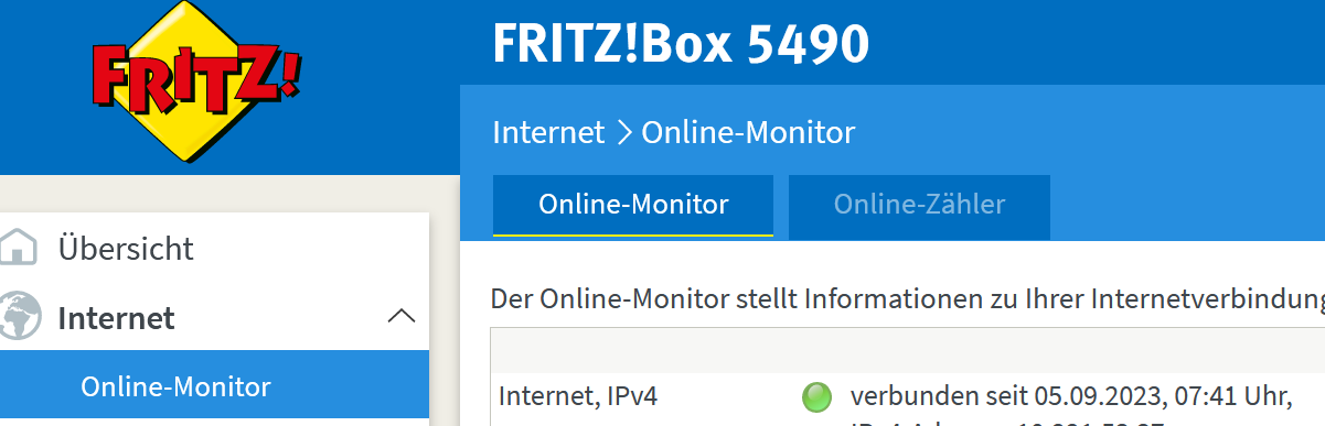

3. Links im Menü auf "Internet" klicken, darunter auf "Online-Monitor"
4. Vom oberen Bereich mit "DSL-Verbindung", was dann angezeigt wird, mit den Informationen zum Zeitpunkt des Verbindungsaufbaus, der Internetgeschwindigkeit und der IPv4/IPv6-Adressen einen Screenshot machen -> hier hochladen. Die öffentlichen IP-Adressen solltest du vorher unkenntlich machen. Ein Screenshot, auf dem man nur einen Teil der Adressen sieht, langt auch schon.
==> Das gibt uns die Möglichkeit zu schauen, wann der letzte Verbindungsaufbau stattfand.
Die Auslastung deiner Verbindung aus deinem Screenshot in #29 ist nicht zielführend und interessiert auch niemanden!
Dann...

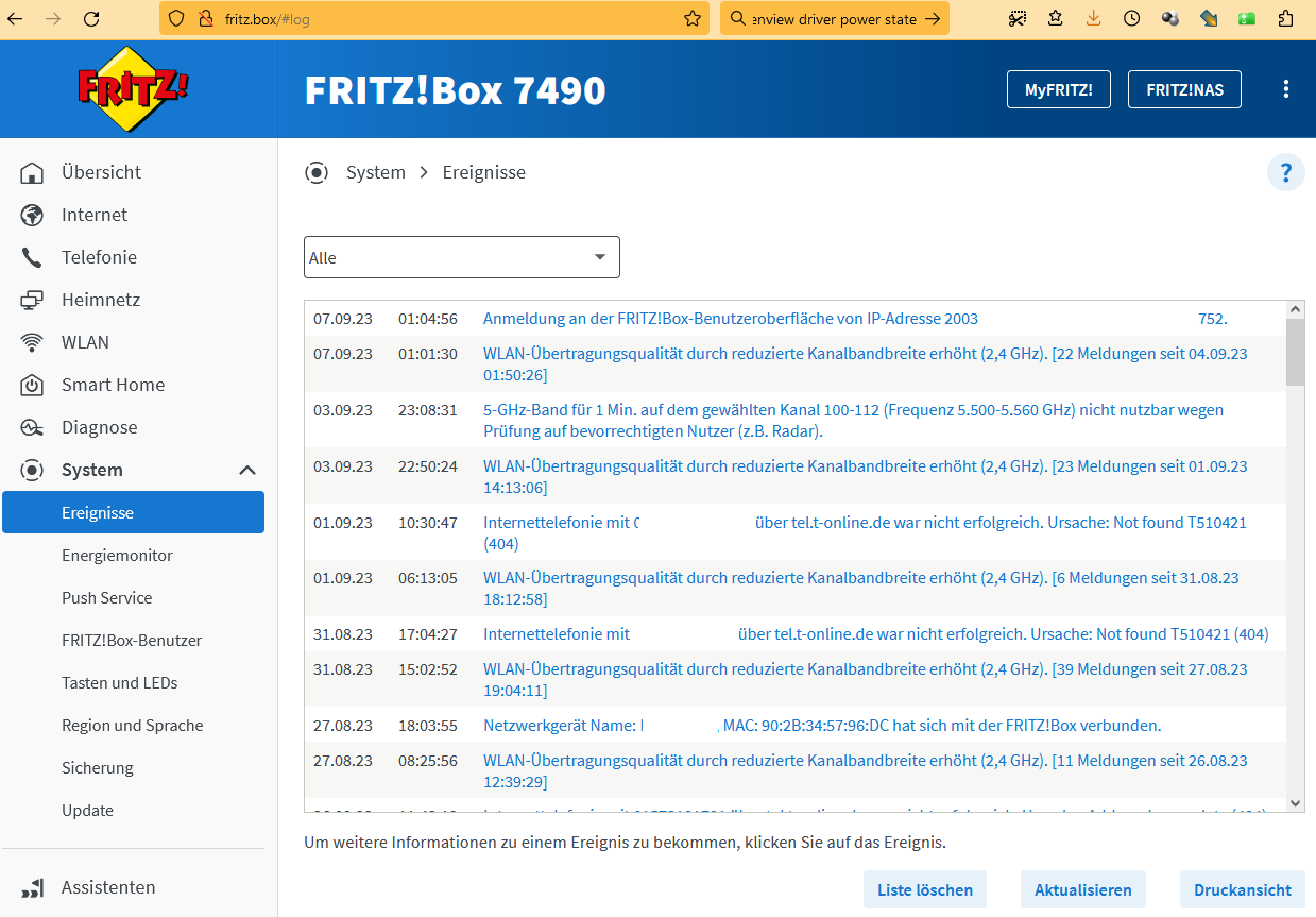

5. Links im Menü auf "System" klicken, darunter auf "Ereignisse"
6. Oben mittig solltest du ein Dropdown-Feld haben, wo "Alle" drinsteht -> anklicken und auf "Internetverbindung" ändern -> So wird der Event-Log nach Ereignismeldungen gefiltert, die mit dem Verbindungsaufbau zu tun haben (Leert sich bei einem Router-Neustart!)
7. Ebenfalls einen Screenshot von machen und hier hochladen.
==> Das gibt uns die Möglichkeit zu schauen, ob deine Leitung in den letzten Stunden oder Tagen mehrere Abbrüche hatte und neu gesynced hat. Diese Abbrüche und Neuaufbauten werden nämlich im Log jedes Mal erneut vermerkt; sofern man die Box nicht zwischendurch neustartet/vom Stromnetz trennt.

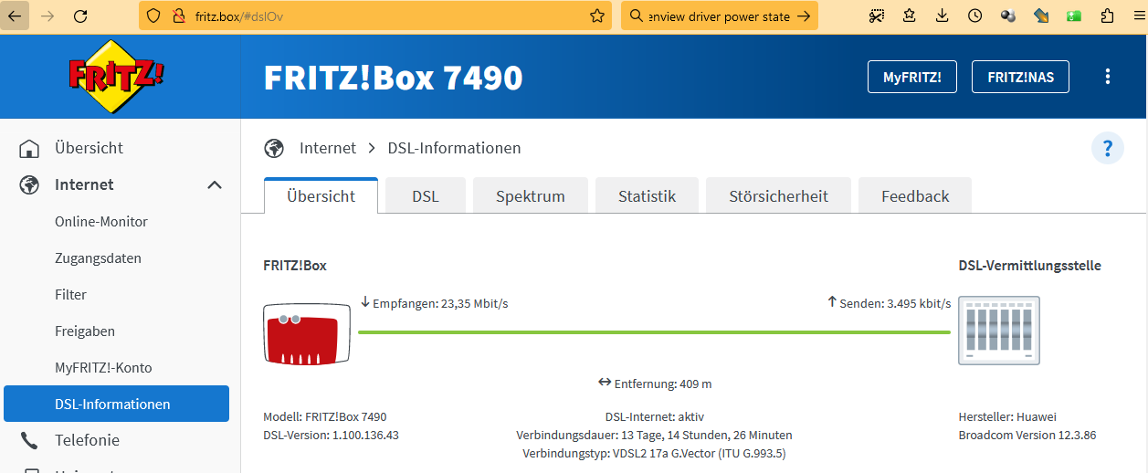

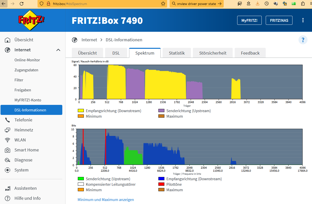

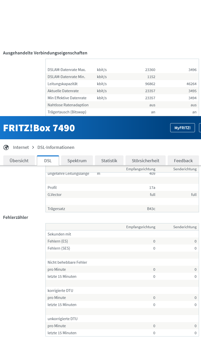

Das hier wäre in der FB 7490 mit FritzOS 7.56 bezüglich DSL und WLAN interessant:
Fritzbox_7490_2023-09-07_01-05_Internet_Online-Monitor.pngFritzbox_7490_2023-09-07_01-05_DSL-Informationen.PNGFritzbox_7490_2023-09-07_01-05_DSL-Informationen_DSL.PNGFritzbox_7490_2023-09-07_01-05_DSL-Informationen_Spektrum.PNGFritzbox_7490_2023-09-07_01-05_System_Ereignisse.png
