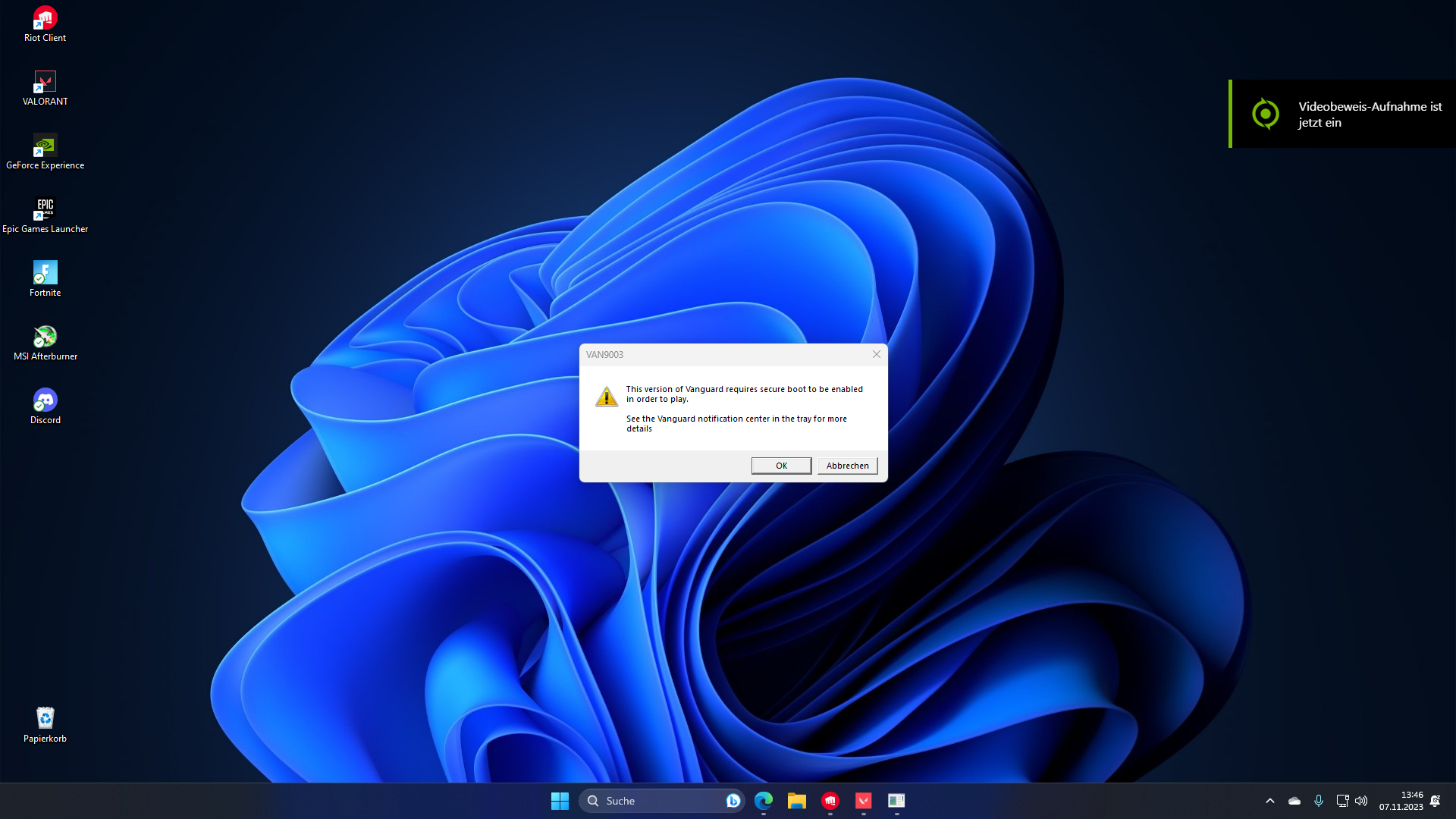

Ich habe gestern mein Windows von 10 auf 11 umgestiegen und alles zurückgesetzt. ich hatte vorher das Problem das ich Valorant nicht mal herunterladen konnte. Jetzt habe ich es geschafft es herunter zu laden + in das game zukommen auch wenn das nur für 3min war, dann wurde ich direkt rausgeworfen. Die Fehler Meldung war das ich kein secure boot hätte. Ich wollte fragen wie man das beheben kann?
Du müsstest in UEFI und hier dann im Bereich Secure Boot "install/enroll Keys" oder ähnlich wählen. Secure Boot scheint zwar eingeschaltet aber nicht aktiv zu sein, sonst hättest du Windows 11 nicht installieren können.

Vanguard funktioniert unter Win11 nur mit Secure Boot:

habs gemacht ich war für eine minute im spiel und dann kam wieder die gleiche meldung

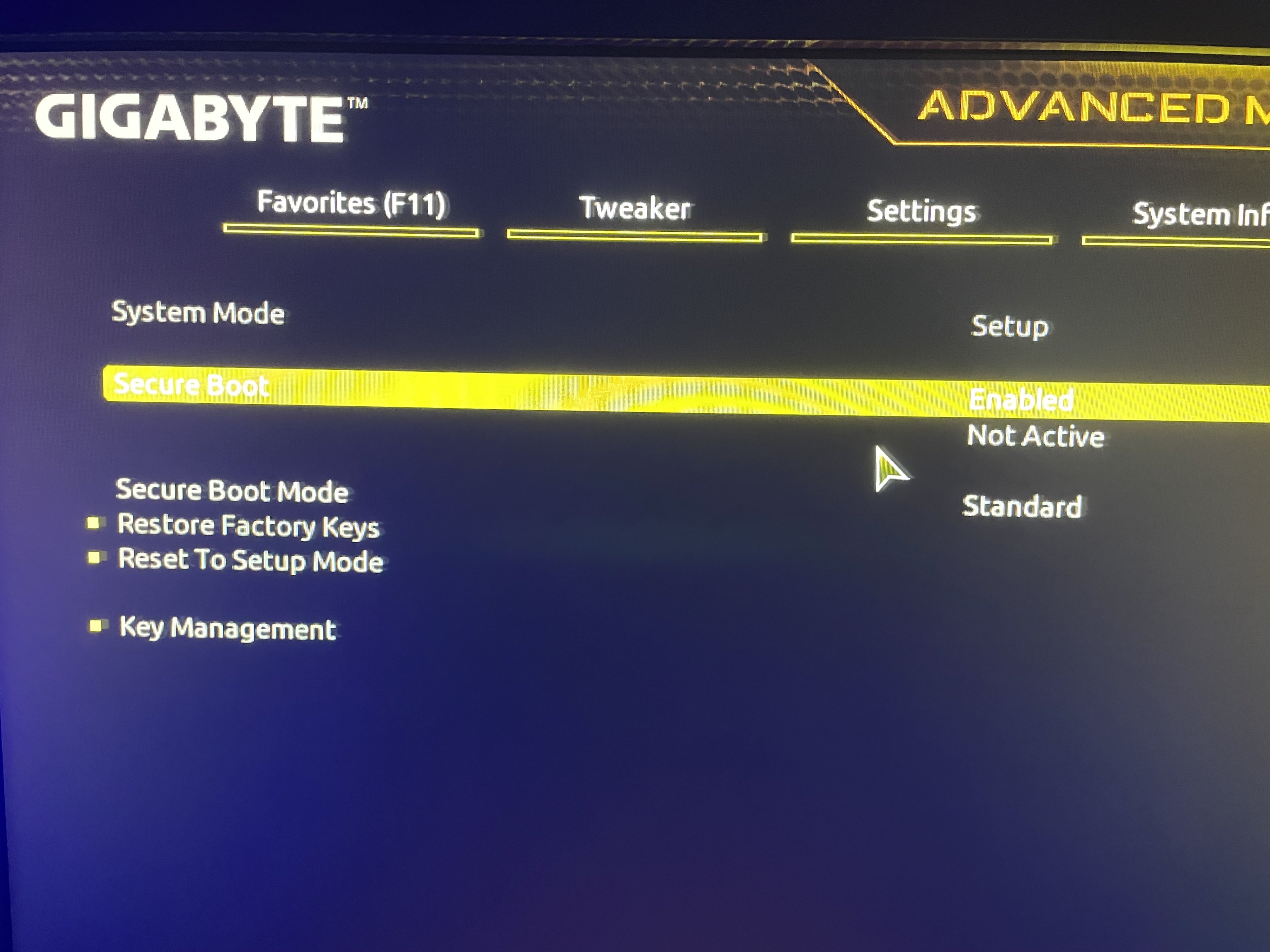

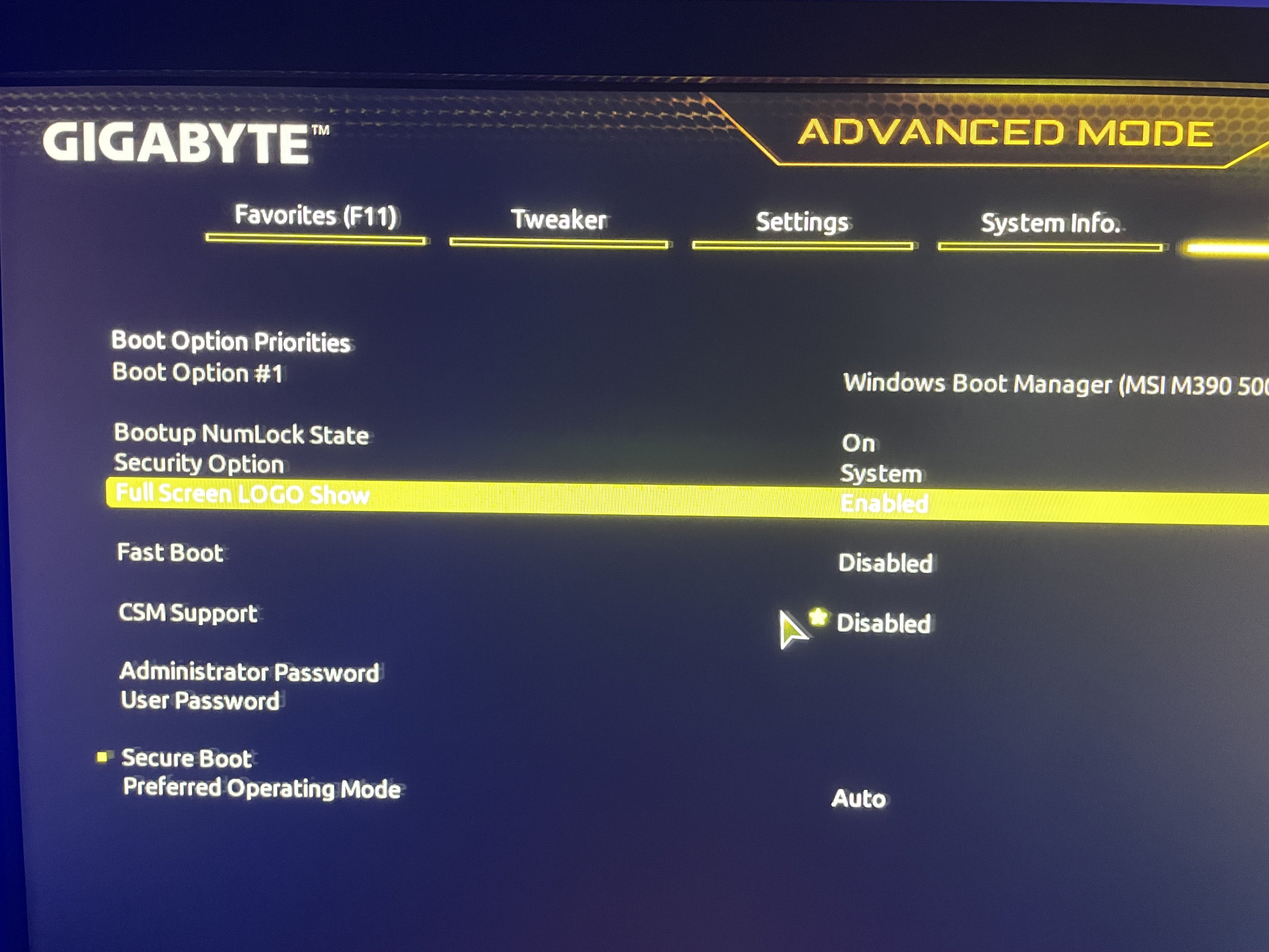

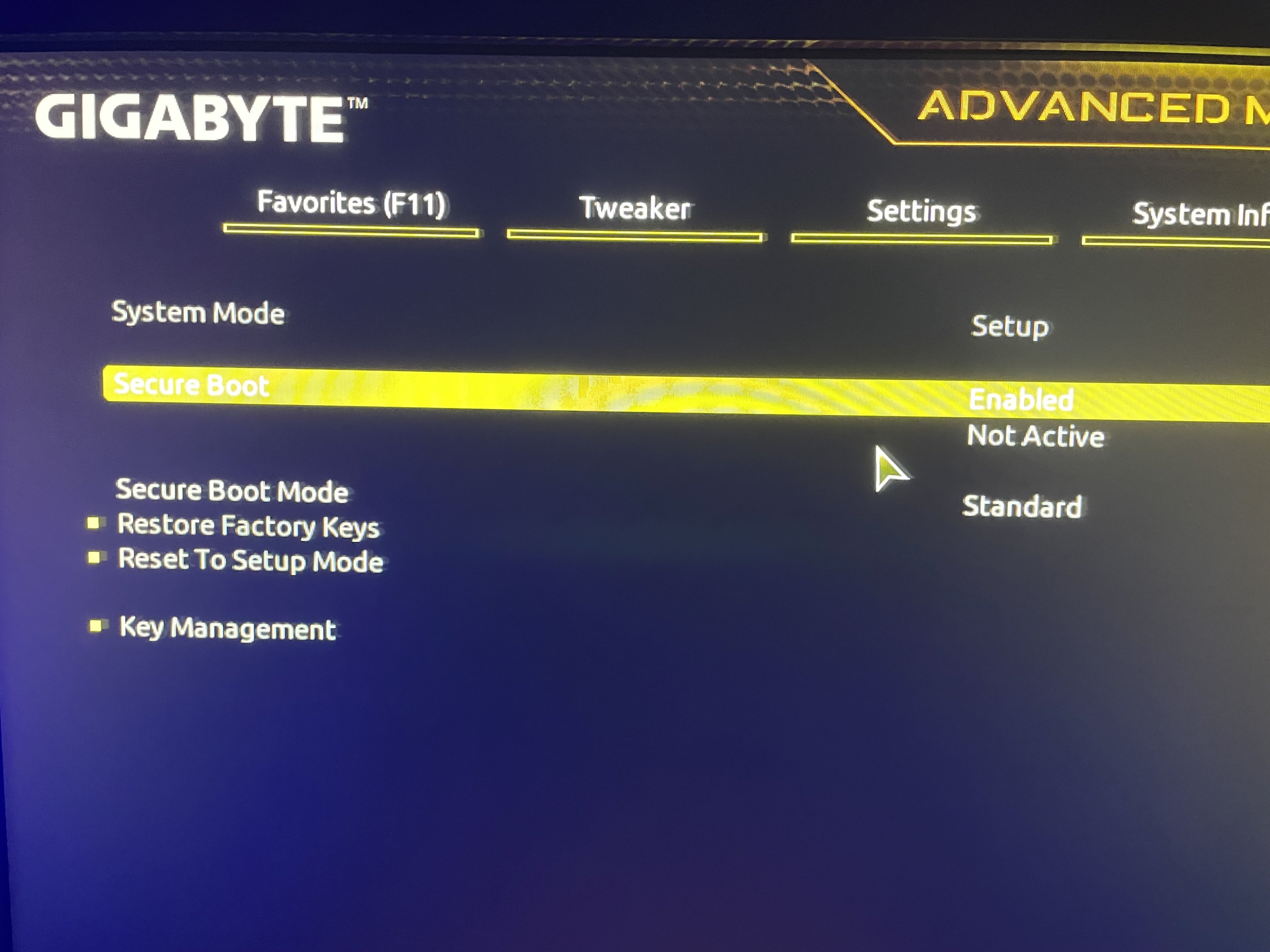

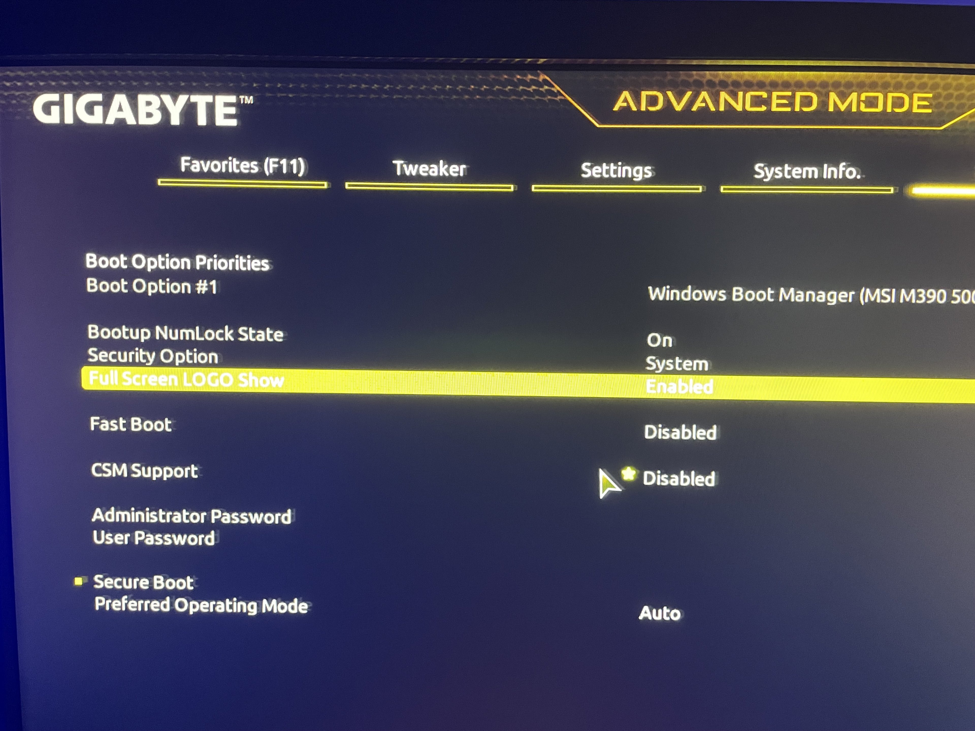

Steht ja auch noch "not active"... klicke einmal auf "Restore Factory Keys"... neu starten und es sollte auf "active" springen. Erst wenn es auf active steht, kannst du Valorant spielen.
Reaktionen: Terrier und Flamez

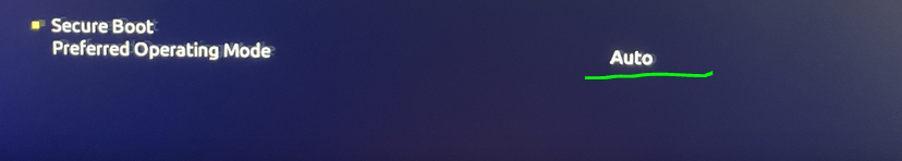

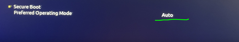

Kann man hier was umstellen, statt Auto (Bild 1)
Und aktivere auch mal den (Ultra)Fastboot, sodass der UEFI-GOP Treiber geladen wird,
das mal so nebenbei.
Bei dem preferred operating mode gibt es Auto /easy mode/ Advanced mode
ich danke euch es hat endlich geklappt
Reaktionen: Nickel
Restore Factory Keys das wars dann war der secure boot auch active
Reaktionen: cosmo45, Terrier, Waldheinz und 2 andere
