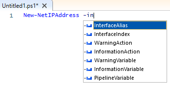

Der Fehler ist z.B. bei der zweiten Zeile mit "New-NetIPAddress" zu finden. Da wird der Parameter -InterfaceIndex mit einem kleinen i angegeben. Darüber wird der Parameter mit einem großen I angegeben. Das kuriose ist, wenn ich den Fehler korrigiere, dann funktioniert der Schritt nicht mehr. Nur so funktioniert dieser Schritt. Laut der ISE gibt es für den Befehl New-NetIPAddress keinen Parameter -InterfaceIndex. Laut der Microsoft Website zu dem Befehl schon! Keine Ahnung, ob ich diesen Fehler von Anfang an drin hatte und der mir nur nicht aufgefallen ist, aber sehr merkwürdig finde ich das ganze schon. Damit der Schritt funktioniert, müssen natürlich oben im Schritt die drei Variablen IpAddress, gateway und dnsServer deklariert werden..
Hier schon:
Ich vermute auch einen Versionskonflikt.
E: InterfaceIndex gab es selbst bei PS von Server 2012 schon: https://learn.microsoft.com/en-us/powershell/module/nettcpip/new-netipaddress?view=winserver2012-ps
