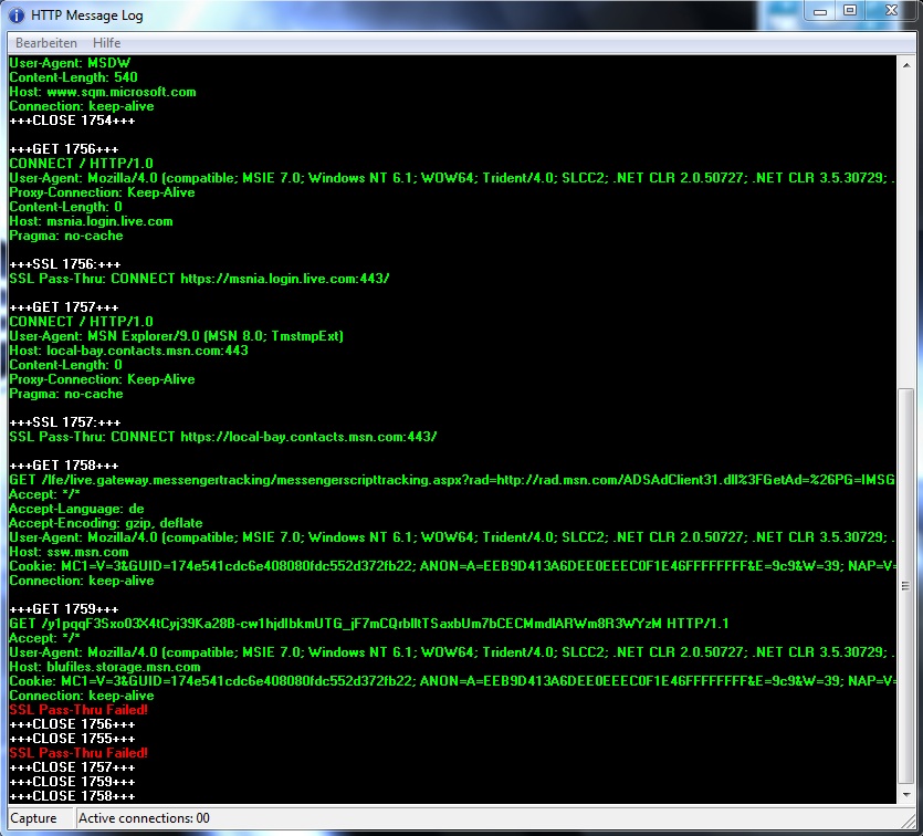

Klingt als wenn beim TE echt das selbe Problem wäre, und nach diversen Suchen im Inet bekommt man nirgends eine sinnvolle Hilfe zu dem Problem, aber ich führe es mal so genau aus wie es geht:
- Windows Live Messenger wird gestartet (sprich Anmeldung),
- max. 10 sec. bleibt der Messenger online, geht off und will nach so und so viel sec. neu verbinden,
- dann kommt kurz nach dem offline des Messis im Netzwerk- und Freigabecenter die Meldung "Netzwerkverbindung fehlgeschlagen",
- dann muß der Router neu connecten (bzw. wärenddessen macht er das schon).
Phänomen bei der Sache, unter WinXP SP2 (was noch auf einer alten Partition ist) funktioniert der Live Messenger tadellos. Aber unter den beiden Systemen W7 Pro und Ultimate (welche auch auf 2 verschiedenen Rechnern im selben Netzwerk sind) wird durch das Neustarten des Routers das komplette Netzwerk kurzzeitig gekappt, was kein Zustand ist. Habe auch auf einem W7-Rechner auf die aktuelle im Mai erschienene Windows Live Version geupdatet.
Ich nehme also an das W7 irgendwie das Netzwerk anders behandelt als XP, weil mich macht eben stutzig, das der Router auch neustarten muß. Unter XP kommt deswegen die Anzeige, ein Netzwerkkabel wurde entfernt, nachdem der Messenger auf einem W7 PC disconnected.
Nach einigen Probieren, wollte ich das Problem begrenzen und das Problem mit einem lokalen Proxy (Proximitron in dem Fall) einschränken, aber das einzigste was ich dadurch im Logfile von Proximitron sah, das er anscheinend ein Problem mit SSL hat (siehe Bildanhang).
Mir geht es hier auch nicht um Tipps, welche anderen Messenger toll sind, ich möchte gern dieses Problem mit dem Live Messenger gelöst haben, weil das er auf unterschiedlichen Windows-Systemen andersartig aggiert ärgert mich einfach, und muß ja trotzdem zum laufen zu bekommen sein. Und nein, auch der Kompatibilätsmodus hilft leider nicht. Im Gegensatz zu anderen Problemfällen die ich bisher im Inet zu dem Thema gefunden hatte, läuft Windows Live Mail aber tadellos.
Danke schonmal im vorraus wenn wer paar Tipps hat.
Salve
Edit: Achja, was vll. auch noch von Interesse sein könnte, das ganze Netzwerk hängt an einem LINKSYS BEFSR41-EU Router, daran hängen ein W7 Ultimate PC und ein WinXP/W7 Pro PC.
