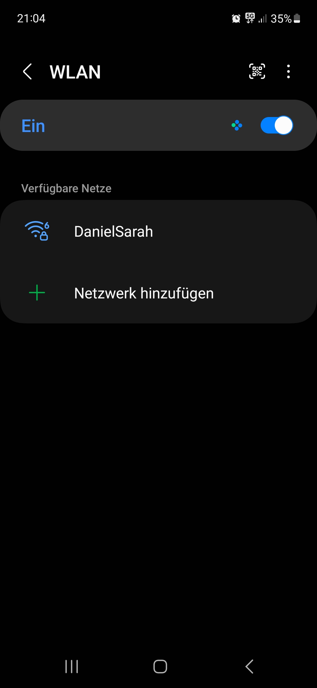

Vorneweg. Geändert habe ich noch nix. Momentan zu viel Arbeit am Haus um mich darum zu kümmern.

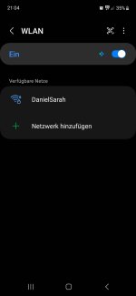

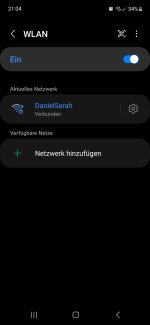

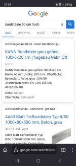

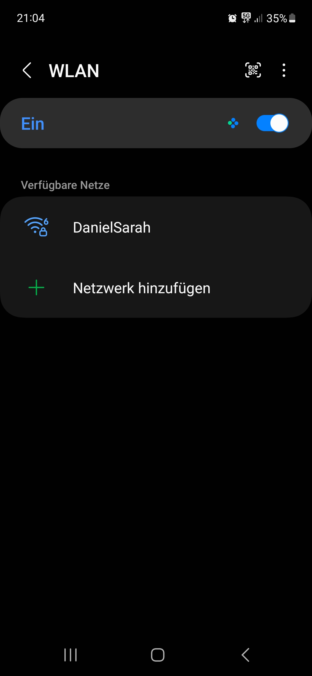

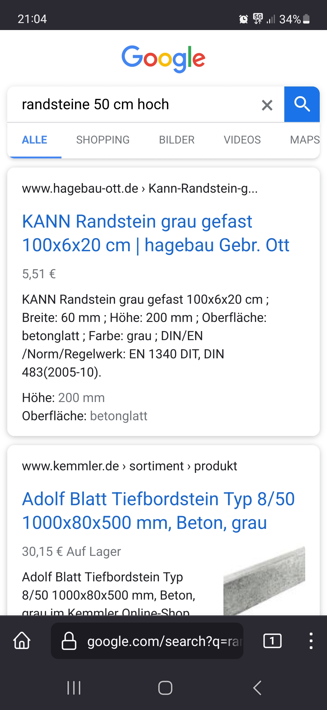

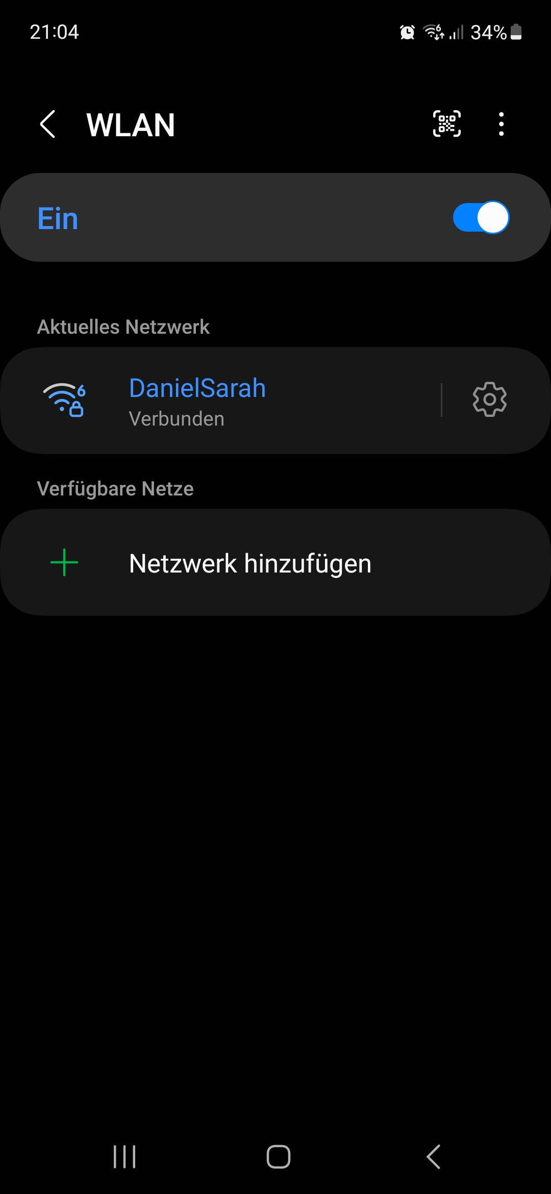

Hier aber mal die Chronologie draußen auf der Terasse, bzw. sogar im Wohnzimmer.
Wie man sieht erkennt er das Wlan mit vollem Empfang. Dann Wähle ich das Wlan aus und er verbindet sich auch. Dann gehe ich in den Browser und er nimmt wieder das Mobile Netz.
