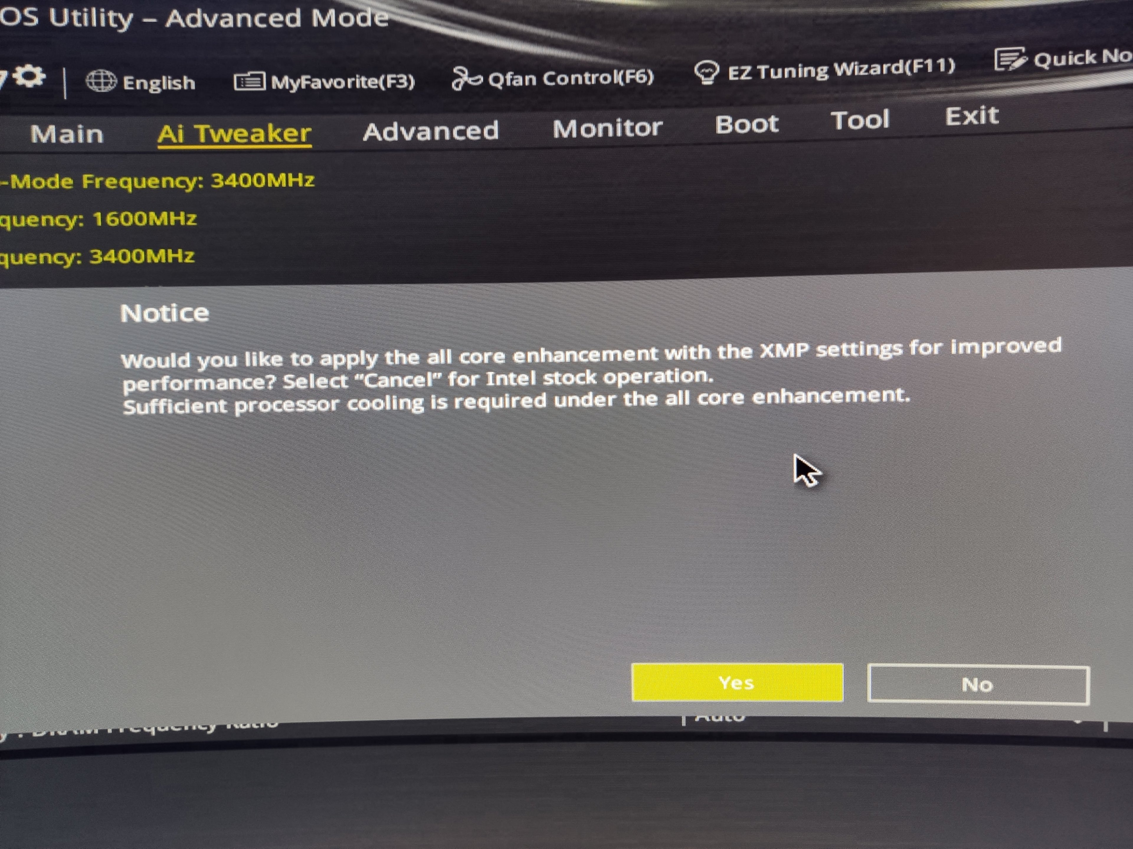

Ich habe hier ein Problem mit meinem RAM. der läuft aktuell auf 800MHz (lt. CPU-Z). Ich habe ein wenig im Forum gesucht, da stand ich müsste "XMP" aktivieren, wenn ich das aktiviere, kommt die Meldung (siehe screenshot). Wenn ich versuche das einfach zu ignorieren und Ja klicke fährt mein PC nicht mehr hoch, also er läuft an ca. 2-3 Sekunden dann bricht es wieder ab immer wieder bis ich dann abbreche (Powerknopf gedrückt halten). Während des Vorgangs gibt es keine Signaltöne. Anschließend kommt ein Hinweiß, Overclocking failed oder so ähnlich.
Kann es sein, dass ich einen extra CPU Kühler brauche? Oder kann mir jemand sagen woran das liegen könnte?

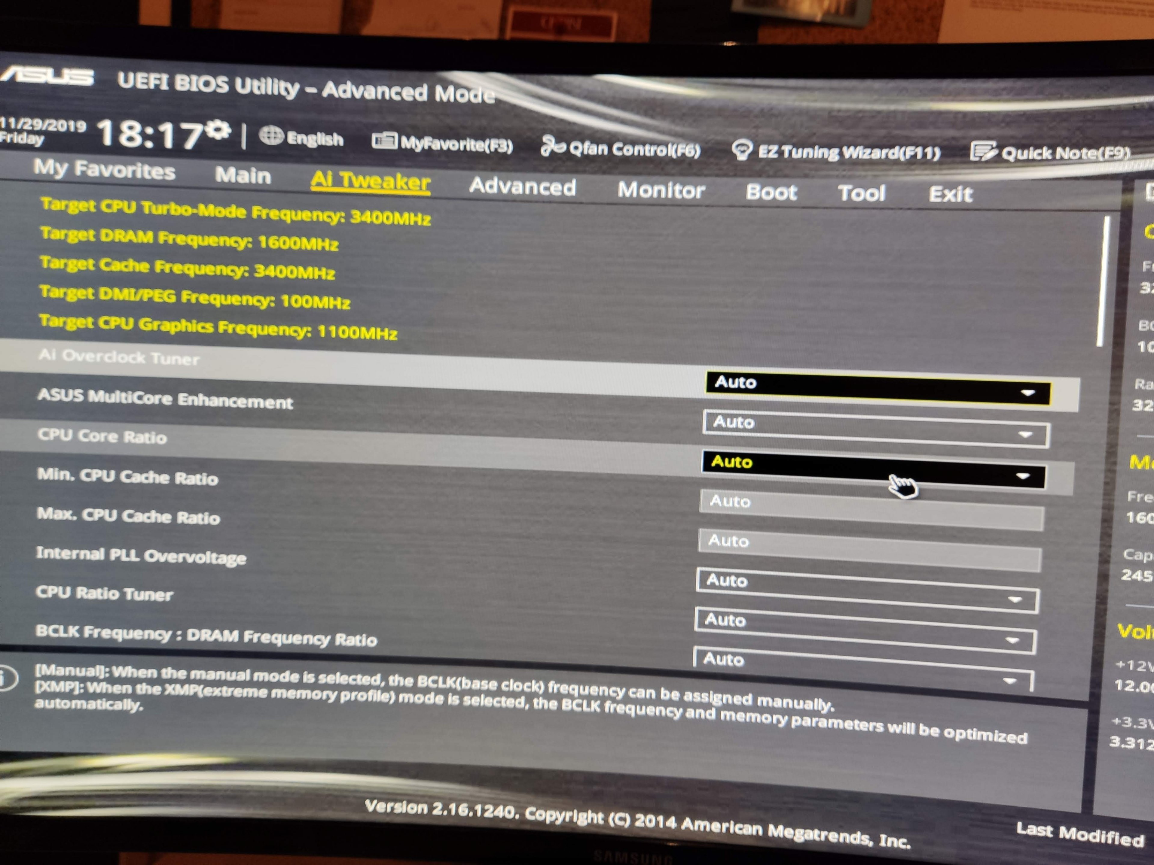

und genau so soll es auch sein, ist doch alles richtig.
du musst dir den wert verdoppeln, du hast 1600Mhz RAM, und der lauft auch mit 1600Mhz, CPU-Z zeigt hat den Grund Takt an, was in dem Fall dann 800Mhz sind
1600Mhz ist richtig für DDR3200, so wie es auch im Bios angezeigt wird. Passt so.
Achso, wg. der Meldung... da wird gefragt ob cpu auch allcore auf 3.4ghz übertaktet werden soll.. Du klickst "ja"-> Blackscreen bei boot .. ->also xmp aktivieren: ja, aber cpu automatisch übertakten erstmal "nein" würde ich sagen.
Super, danke. Das genügt schon :).
passt eben nicht zu ddr4 3200
da würde dort wo nun 1600 steht nämlich die 3200 stehen.
hier geht es um ddr3 1600 und da sind 1600 im bios und 800 im CPU-Z die richtigen werte.
