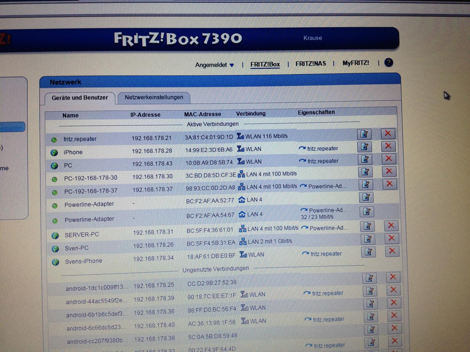

das ist die einstellung unserer fritzbox
Hallo Leute, vielen Dank für Eure unterstützung , das hat mein Hirn angeregt und ich habe den Fehler gefunden, ich war so blöd und habe bei der neuinstallation des PCs im heimnetzwerk ein Häkchen vergessen .......
