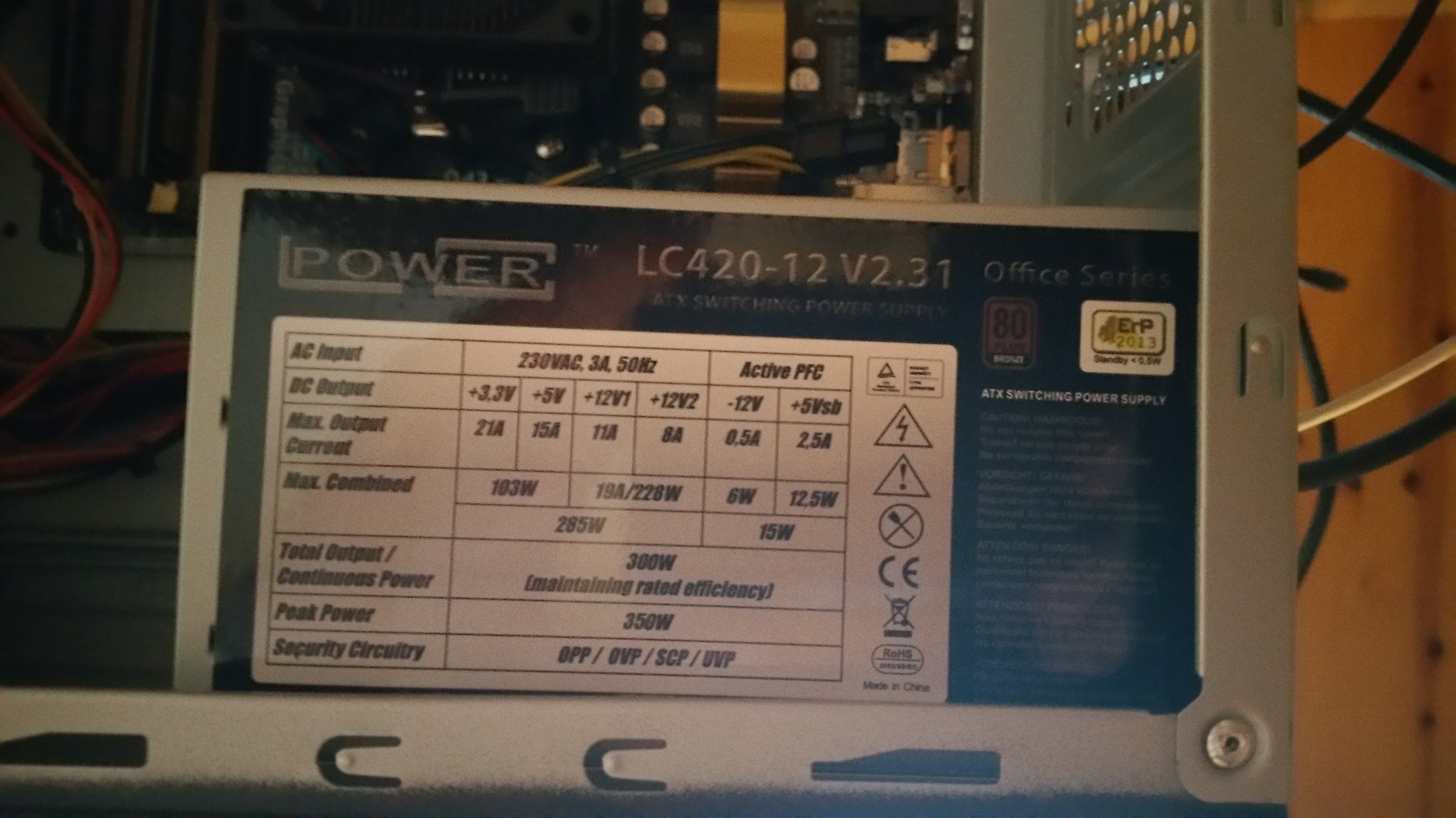

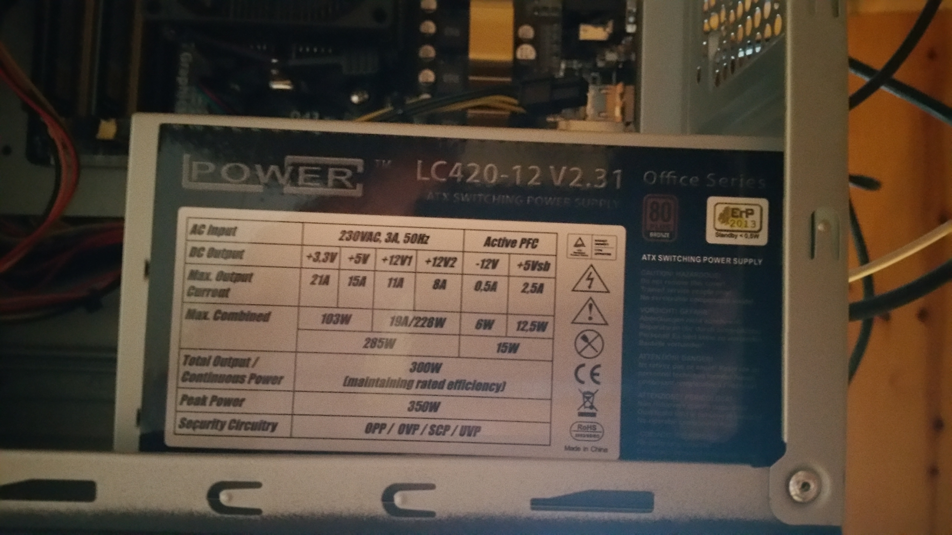

Schraube den PC auf, und mache ein Bild vom Netzteilaufkleber.

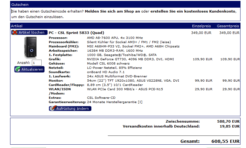

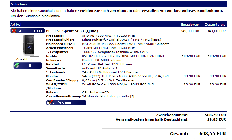

Ich hoffe es war dir eine Lehre so einen Schrott CSL PC zu kaufen.
Was für ein NT ist denn verbaut?
Naja, da wird auch mit einer neuen Grafikkarte kein Spiele-Pc draus.
Wievíel Watt hat das Netzteil?
Netzteil?
Was ist verbaut?
Mit den jetzigen Angaben kann ich jedenfalls wenig anfangen.
Der Prozessor ist nichtmal der selbe wie in dem Angebot...

das Höchste was ich hier rein tun würde wäre eine 380, aber erstmal müsste man wissen was genau für ein Netzteil darin ist, das muss evtl. auch neu da billige oft nur die Hälfte leisten was drauf steht.
Das 420 Watt LC Power Netzteil ist schon ohne dedizierte Grafik knapp ausreichend. Es muss ein neues her, wenn eine Grafikkarte mit extra Stromanschluss betrieben werden soll.
