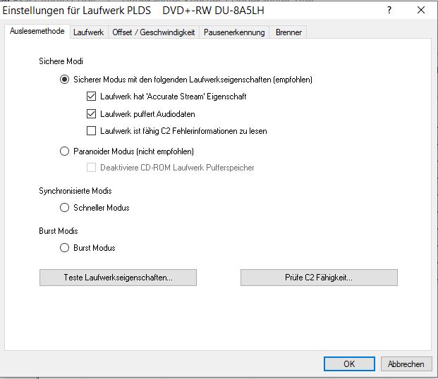

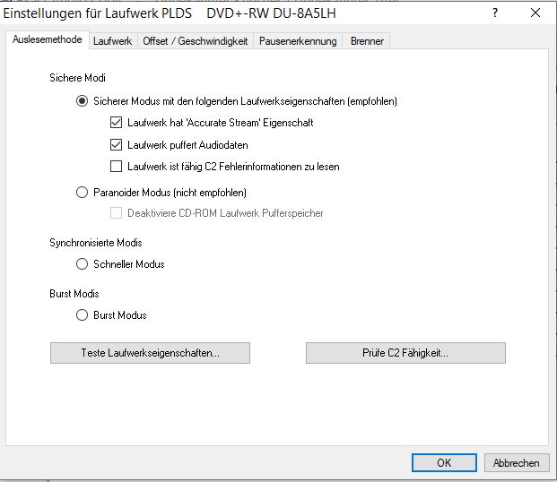

Hallo nochmal!
Ich habe jetzt nochmal den EinstellungsWizard laufen lassen:
Folgendes kommt dabei heraus:
Die "Auslesemethode" ist wohl so OK.

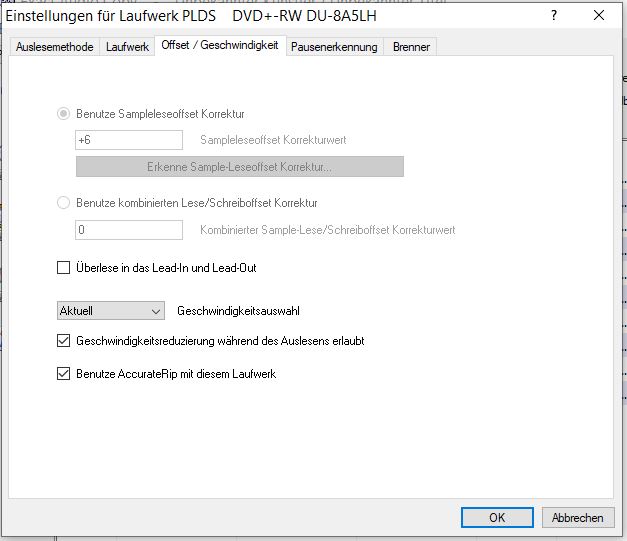

Bei "Offset / Geschwindigkeit" könnte ich laut Anleitung noch "Geschwindigkeitsreduzierung während des Auslesens erlaubt" abwählen.

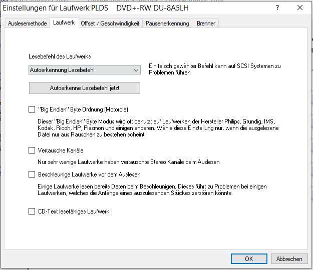

Beim Reiter "Laufwerk" war nach dem Wizard erst einmal NICHTS ausgewählt worden. Nach "Autoerkenne Lesebefehl jetzt" wurde das auf "Lesebefehl MMC1" automatisch abgeändert.

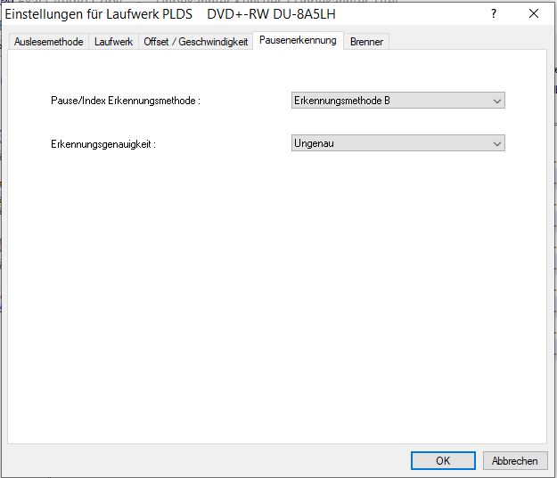

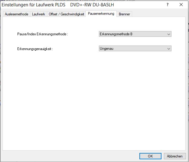

Die Pausenerkennung stand auf Methode B "ungenau".
Wähle ich "genau" an, so habe ich bei Methode A 13 Sekunden und bei Methode B 24 Sekunden ermittelt. Methode C funktionierte überhaupt nicht. Also habe ich Methode A ausgewählt.
Das wärs. Mehr kann ich nicht machen.
Ob meine Änderungen laut Anleitung nun clever waren ODER ob ich hätte doch die Einstellungen des Wizards beibehalten sollen...?
Keine Ahnung. Was meint ihr?
