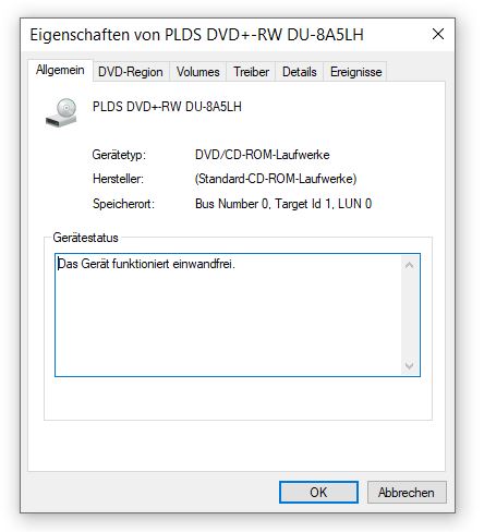

Dann ist irgendwas mit Deinem Laufwerk nicht in Ordnung. Bei mir lief bisher jede CD einwandfrei und schnell durch.
Welches hast Du denn?
Tja, das weiß ich gar nicht so genau.
Ich habe den Dell Inspiron 3668 Mitte 2018 gekauft.
Im Gerätemanager wurde folgendes angezeigt.
Aber wie gesagt, bisher gab es keine Probleme.
Reaktionen: Christoph1973
