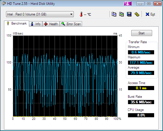

Ich habe noch ne SB600 rumzuliegen ;) - da werde ich mal testen ob´s an den Platten oder den Controller liegt. Im Vista als normale eSATA Platte rangehängt, funtioniert die SSD tadellos, wie der Screenshot auch zeigt. Als System-SSD sieht man aber deutlich ständig Ausschläge nach unten - auf bis zu 0,1MB/s!!!

Das war es leider nicht. Es ruckelt noch immer ununterbrochen. Ich mache mal einen neuen Screeny mit HDtune.

P.S. Die Bilder sprechen ja für sich. Das zweite Bild wurde mit installiertem Intel-Matrix Treiber gebencht. Im Prinzip sollte da doch auch eine max. Transferrate von ca. 180MB/s herauskommen. :freaky:
