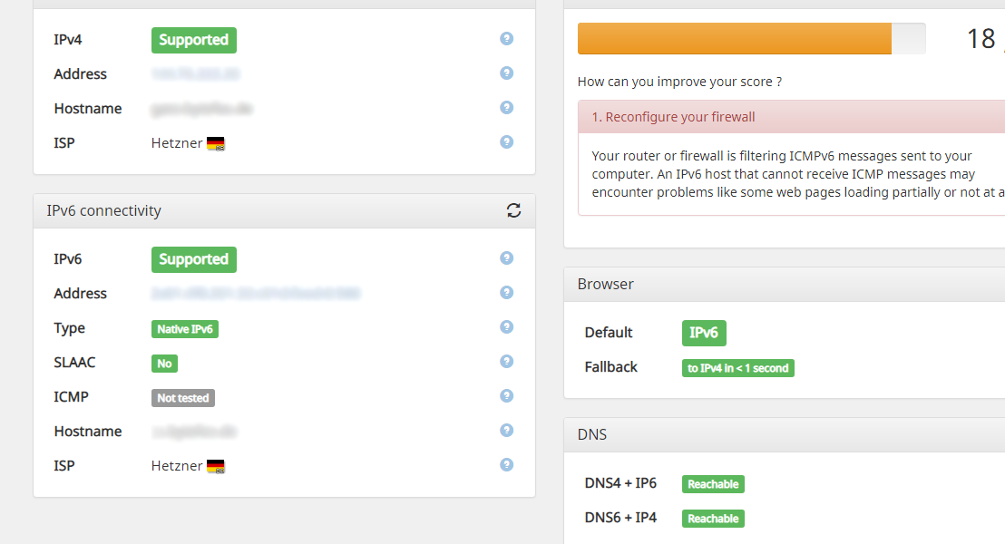

Hier hängt auch keine Fritzbox dran, die kiste ist ganz normal "pingbar" und es wird dennoch so seltsam angezeigt.
