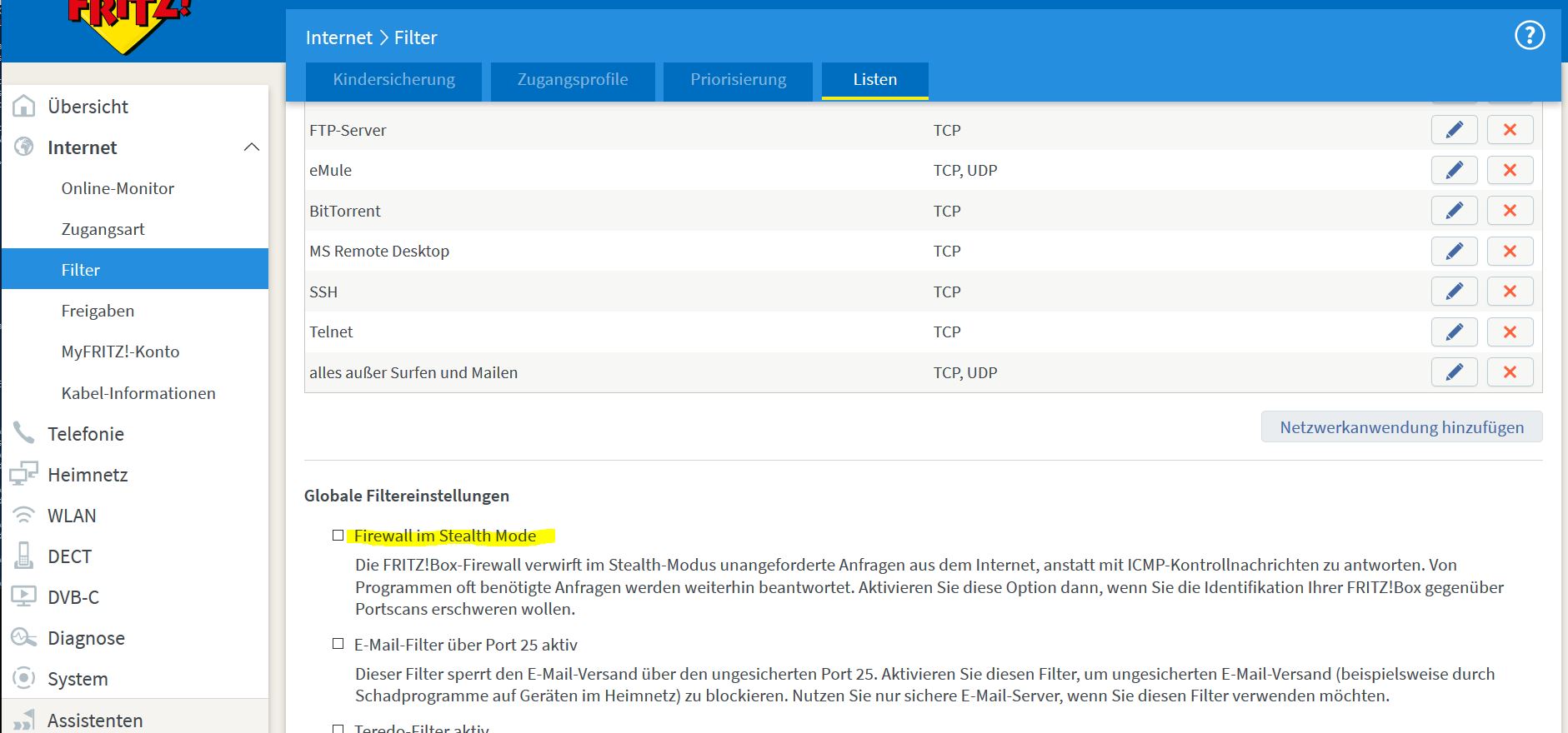

Das ist nicht an. Heute funktioniert es auch wieder nicht mehr, egal was ich unter Freigaben einstelleBob.Dig schrieb:Habe ich zumindest gefunden, hab sie wie gesagt noch keine 24 Stunden. 😁
B
Bob.Dig
Letztlich scheint es mir bei dir kein Problem zu sein. Und ich möchte auch nicht alle meine Rechner vom Internet anpingbar haben, das gäbe einen Aufschrei...
