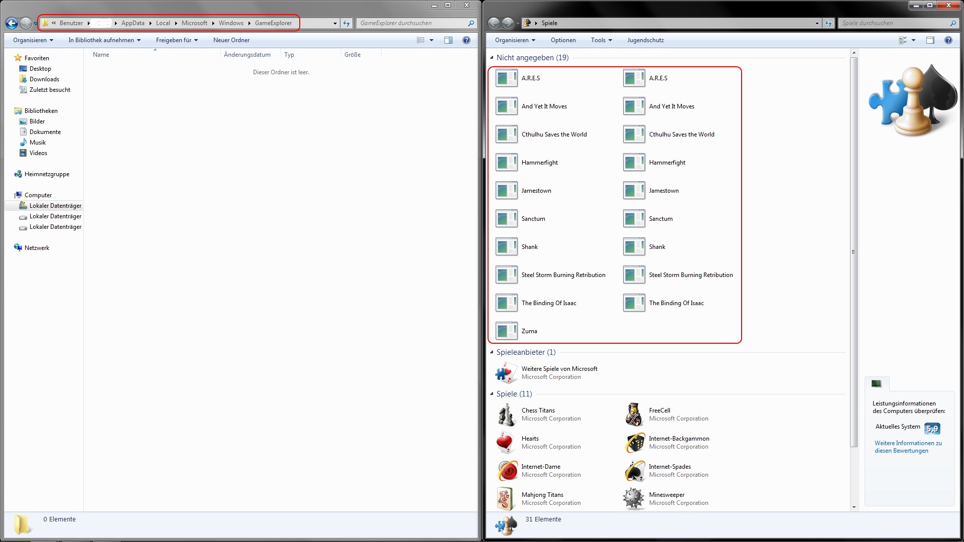

Auf meinem Screenshot seht ihr links den GameExplorer Ordner (komplett leer!!!)
Rechts seht ihr den Spiele Ordner mit den ungeliebeten Symbolen.

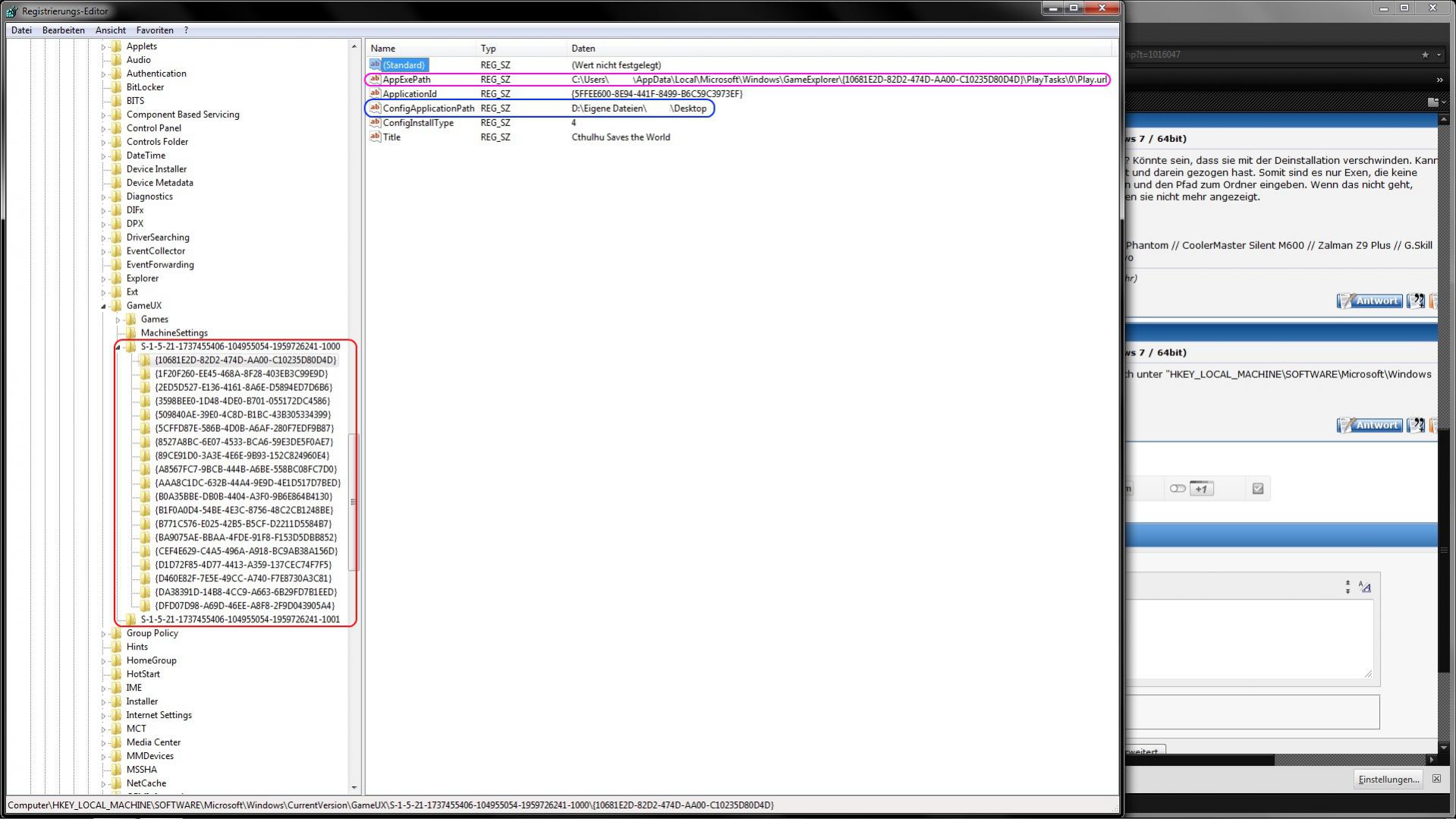

Bin in die Regestry zum angegebenen Verzeichnis gegangen. (siehe Screenshot). Dort konnte ich dann die Spiele identifizieren (siehe roter Rahmen). Habe dann versucht den Pfad zu ändern direkt auf den Speicherort der exe (siehe lila und blauer Rahmen). Dies hatte zur Folge das aus dem komischen Icon wenigstens schonmal das richtige Icon wurde. :) Die Freude über mein Genie war groß. Leider blieb es dann auch beim nun hübschen Icon. Ausführen lies es sich noch immer nicht. :/

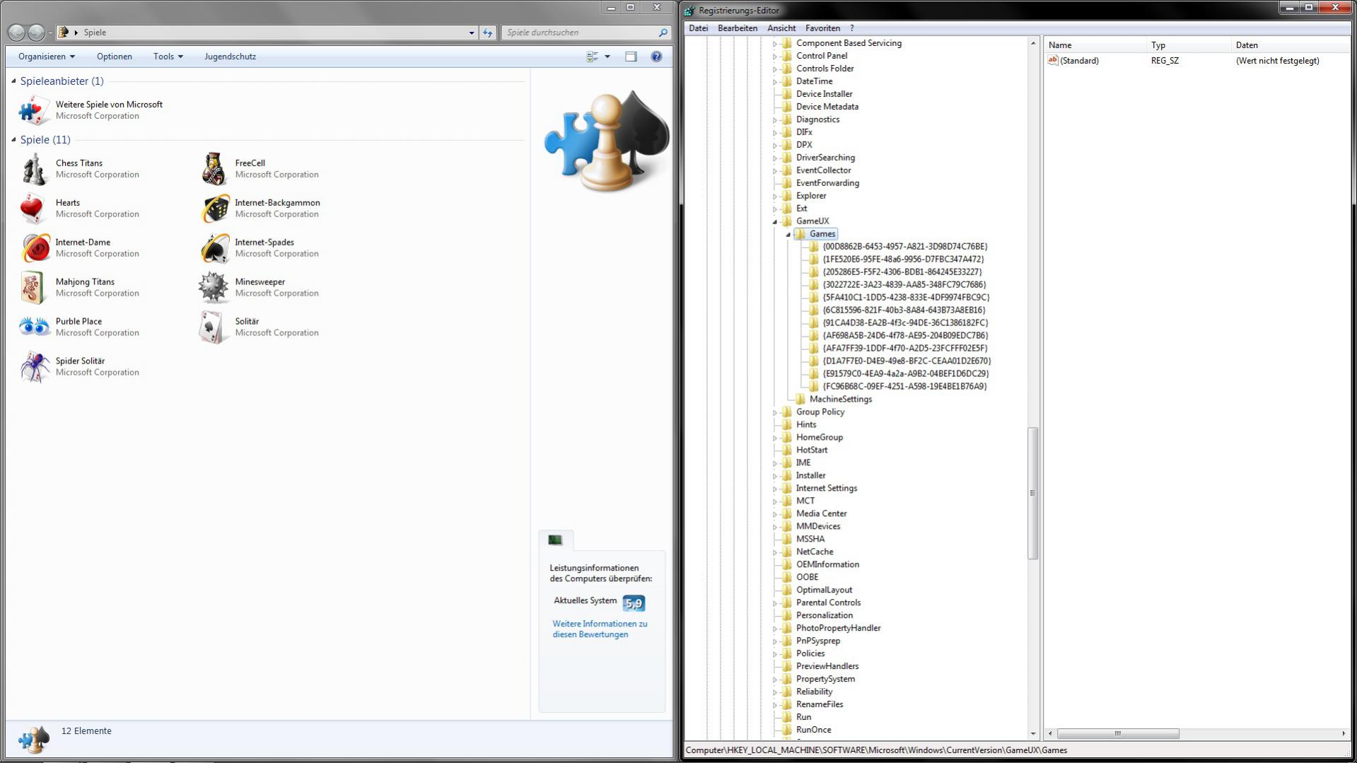

Habe dann einen kompletten Eintrag im rot umrahmten Verzeichniss gelöscht, und siehe da das ungeliebte komische Icon verschwand aus dem Spiele Ordner. Habe dann alles was im roten Rahmen war gelöscht und das Ergebniss seht ihr auf dem zweiten Screenshot.
Danke euch für eure Tipps und hoffe das das ganze mal jemand anderem auch helfen wird.
