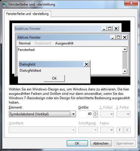

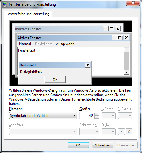

Würde mal den "Symbolabstand (Vertikal)" um 1-3 Pixel verringern, vielleicht geht es sich warum-auch-immer ganz knapp nicht aus.

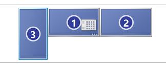

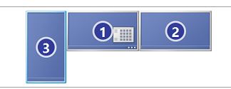

alternative Lösung: in dem Menü für die Bildschirm Auflösungen, schiebe die Monitore herum so das die untere Kante alle eben sind...

So lange der ganz linke Monitor aus ist, gehen die Icons bis an die Taskleiste.
Wenn ich den einschalte, versetzen die sich sofort.
Keine Ahnung wie ich den da dann schieben soll.
So ganz parallel bekomme ich die Leiste nicht hin beim schieben.
Genau, es liegt an dem linken Monitor... Da dieser nicht die normale Ausrichtung hat, versucht Windoze es zu kompensieren...

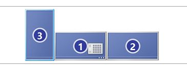

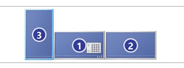

Kannst ja als letzten Versuch, den Monitor oben bündig zu schieben...
(da es ja nicht so Schlimm ist ;) )
Ja genau so...
Der Unterschied ist das nun wie die Geometry der Monitore untereinander agieren, bzw. der Treiber und OS das ganze sieht. Wenn es nichts brachte, na ja dann wars das mit meinem Latein...
