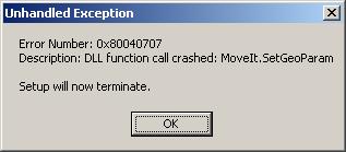

Danke erstmal für die Antworten!
Leider lässt sich bei mir ICQ weder deinstallieren noch neu installieren.
Ob ich manuell sämtliche Einträge in der Registierung (regedit) löschen sollte?
Habe mir extra das neueste Setup von der icq.com-Seite gezogen - ohne Erfolg!
P.S. @Tigereye1337: Das ist bei allen Nachrichten so! Also egal wer mir schreibt (wenn ich off bin)...
Grüße

Also mit der Final ließ es sich deinstallieren, aber nicht mehr installieren!
Nachdem ich Adobe Flash 9 deinstallierte, ging es wieder.
Bisher scheint ICQ 6 auch nicht mehr abzustürzen.
