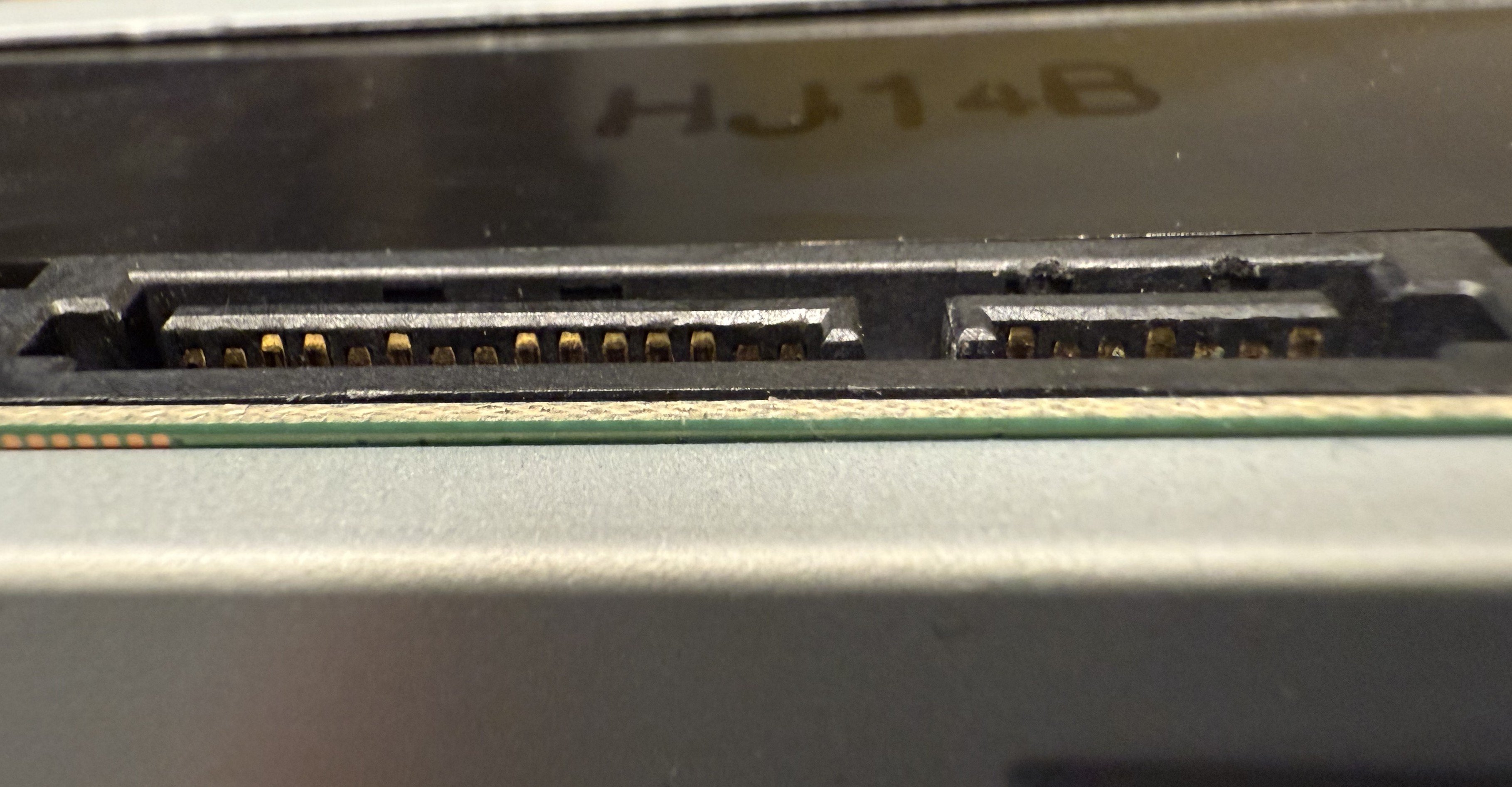

Das Laufwerk macht ja am M1 Mac auch keinen Mux, also muss ich davon ausgehen das es Kontakt probleme hat.
Hatte jetzt von einem Kumpel einen Inateck USB 3.0 zu SATA Konverter Adapter da, leider reagiert das BR da auch nicht. Kann mir nur vorstellen, dass die Kontakte Probleme machen.
Ich glaube, es ist der Datenanschluss...........:mad:

Weiß einer hier im Forum, wo man diesen SATA Anschluss einzeln kaufen kann? Dann löte ich mir das Teil neu.
Bitte nicht bei ALI!
Auf dem Foto sieht man nicht besonderes. Sicher das es daran liegt?
Mal die kontakte putzen und nochmal probieren?
Ja, die Kontakte sind etwas angefressen, sieht so aus. Geputzt habe ich mit Isopropanol schon.

Wenn Isopropanol nicht ausreicht, dann könntest du die Kontakte nochmal mit sehr feinem Schleifpapier vorsichtig säubern. Für diesen Zweck gibt es Reinigungsstäbchen oder Ähnliches.
