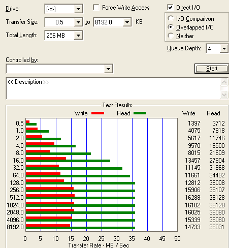

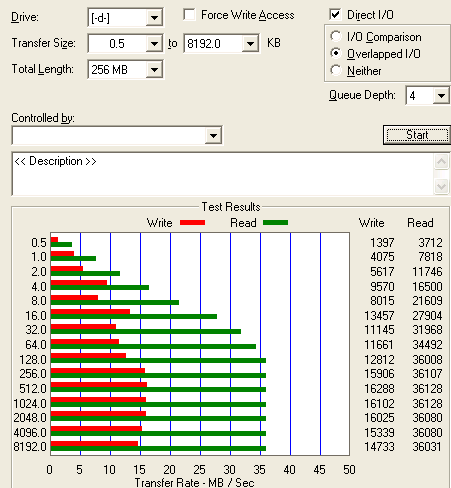

Mit ATTO kriegts soweit gute Werte aber alleine das Booten dauert schon mehrere Minuten .....
Die Maxtor kommt auf 60MB/s und ist um einiges schneller.

Wenn ich Atto direkt unter XP auf der CF laufen lasse kommt der nach ewigkeiten gerade mal 3MB/s lesen und 4MB/s schreiben.
