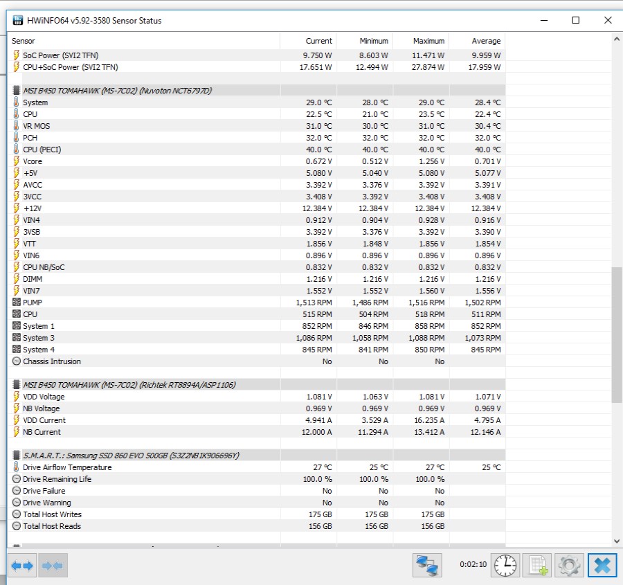

HWiNFO bestätigt übrigens die Drehzahlen, siehe Screenshot.
Ich vermute inzwischen, dass es etwas mit dem Anschluss zu tun hat, der von MSI wohl für eine Wasserpumpe vorgesehen ist. Jedenfalls konnte ich bei dem langsameren Lüfter die Voltzahl im Hardwaremonitor verändern und somit die Drehzahl anpassen. Bei diesem Lüfter geht das nicht. Ich kann lediglich von DC auf PWM wechseln. Danach steht der Lüfter allerdings, sobald Windows gebootet ist.
Bei Zeiten werde ich den "Speedy-Lüfter" mal ausbauen und an einen noch freien Anschluss packen (Kabel ist leider zu kurz). Mal sehen, wie er sich dann verhält.
