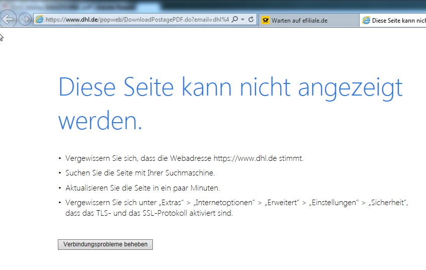

ich kann im IE10 keine https-Seiten von DHL mehr aufrufen. Es wird quasi gar nicht versucht zu laden, sondern es kommt einfach direkt die Meldung "Die Seite kann nicht angezeigt werden"; die im Screenshot angegebenen Tipps hab ich schon erfolglos getestet. Unter Sicherheit hab ich https://www.dhl.de zu den vertrauenswürdigen Sites hinzugefügt.
Woran kann das noch liegen? In Chrome bspw. geht es.

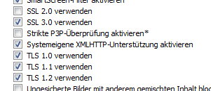

An den Protokollen hatte ich bis dato nie etwas verändert, standardmäßig sieht es dort so aus:
pic_20130820204656.jpg​
Auch, wenn ich SSL 2.0 noch aktiviere, funktioniert es nicht.
Wenn ich unter Sicherheit den geschützten Modus deaktiviere, kommt auf der Seite noch folgender Hinweis:
pic_20130820205233.jpg​
Wenn ich den Modus dann aktiviere, funktioniert es weiterhin nicht.
