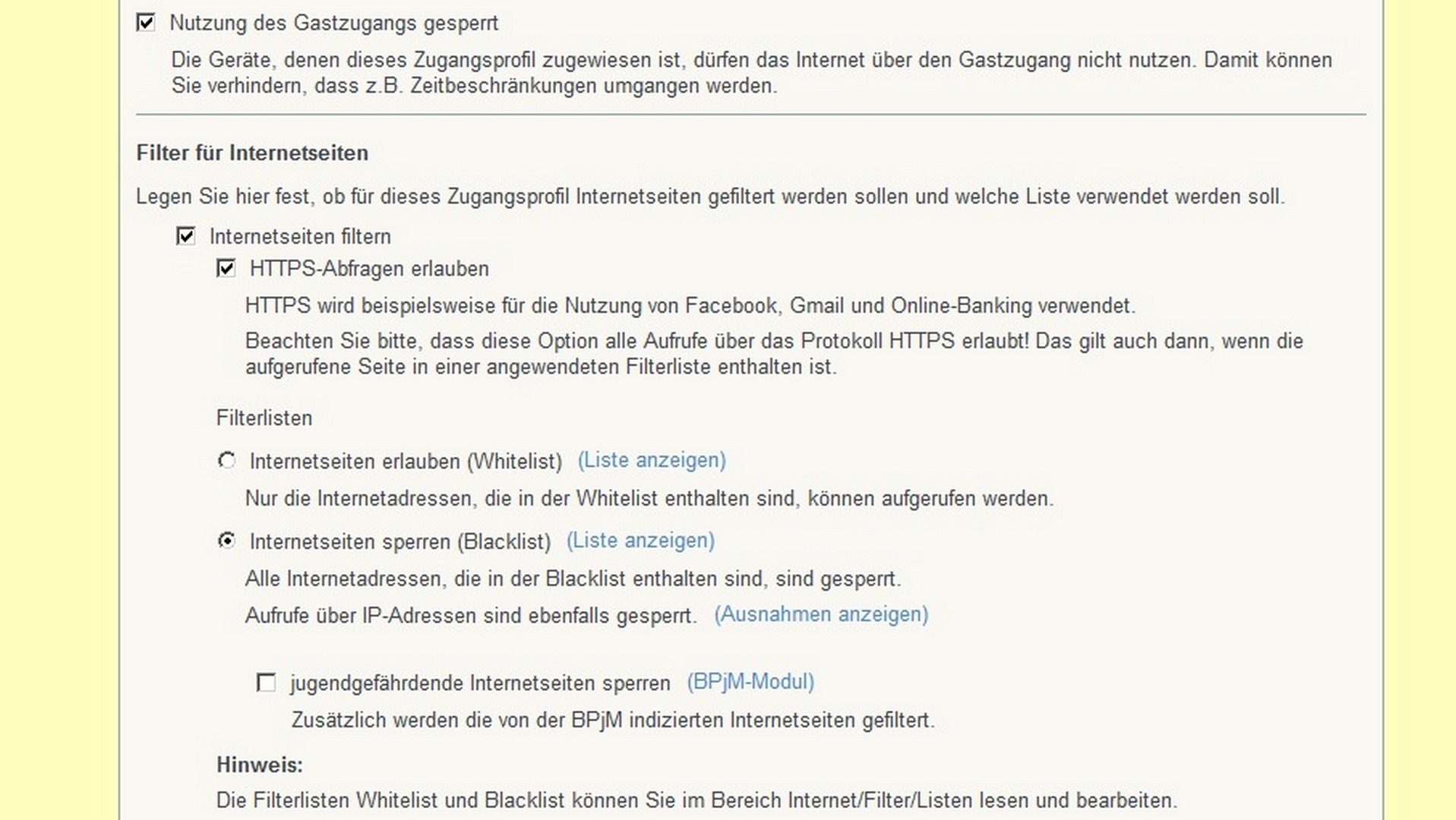

Ich hatte eben zum Testen "heise.de" (ohne Anführungszeichen) in die Blacklist eingetragen, aber das Häkchen bei "HTTPS-Abfragen erlauben" gesetzt gelassen. Dann konnte ich immer noch das HeiseTicker-Lesezeichen (https://www.heise.de/newsticker/) aufrufen. Hätte ich "https://heise.de" eintragen müssen?

Das Häkchen habe ich angelassen, weil ich sonst gar keine https-Seiten aufrufen kann. So habe ich das jedenfalls in Erinnerung und werde das gleich noch mal testen.

Ohne das Häkchen kann ich gar keine HTTPS-Internetseiten aufrufen, nur noch http-Seiten wie z.Bsp. Kicker.de
Kannst du einen Screenshot deiner Fritz.box-Oberfläche machen? Denn wie gesagt, ich hab diese Option gar nicht an der Hand. Ich muss HTTPS auch nicht explizit freischalten.
Ich gehe über die Blacklist und sage dort, was ich explizit nicht haben will. Alles andere geht. Ohne Unterscheidung zwischen HTTP und HTTPS.

Hier können wir alle Seiten über https aufrufen. Also wenn z.Bsp. heise.de in der Blacklist steht, dann kommt beim Aufruf von heise.de die Meldung geht nicht, aber beim Aufruf von https://heise.de gehts problemlos.
Übrigens konnte ich mich gestern Abend mit jemandem unterhalten der sich zumindest einigermaßen mit Netzwerken auskennt. Der meinte nach google-Befragung AVM-FRITZ!Boxen könnten keine einzelnen/bestimmte HTTPS-Seiten sperren. Mit Deiner Aussage, dass jedenfalls die 7490 das könne, habe ich ihn nicht konfrontiert.
Hat hier jemand einen Überblick welche FRITZ!Boxen HTTPS-Anfragen/Seiten tatsächlich über eine Blacklist sperren können; eventuell noch mit einem Link zur Produktbeschreibung oder sonstigen näheren Erläuterung?

In der Tat ist die derzeit eingesetzte FRITZ!Box zu alt. Allerdings habe ich gerade erfahren, dass im Büro noch eine ungenutze FRITZ!Box rumliegt, die wohl zumindest bis 6.80 kann. In der History steht: "Verbesserung: Filter für Internetseiten berücksichtigt gesperrte Domains jetzt auch bei https-Aufrufen "
Wahrscheinlich ist deshalb auch die Option "HTTPS-Abfragen erlauben" in neueren Firmwares gestrichen worden, da es unnötig geworden ist.
