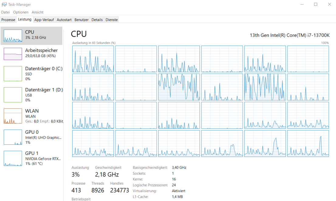

NameHere schrieb:
Dein Taskmanager kann nichts!
Du köntest einzelne Auslastung der Threads besser mit HWINFO loggen, was deutlich genauer ist als mit dem Taskmanager.
Ich verstehe nicht, warum hier so oft der Taskmanager verteufelt und stattdessen zu unnötiger Drittsoftware geraten wird.
Die CPU-Detailansicht des Taskmanagers zeigt die Auslastung je Kern an. Genau das, was man benötigt:
Wenn im Szenario des Thread-Erstellers zwei Kerne auf volle Pulle laufen, ist der Prozessor komplett ausgelastet. Fertig.

@serve1chilled man sieht nicht welche P-Cores und welche E-Cores sind.

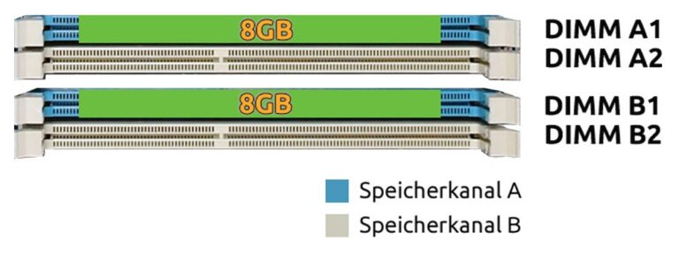

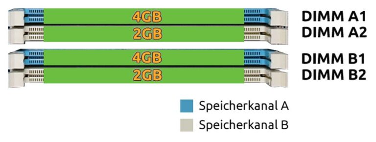

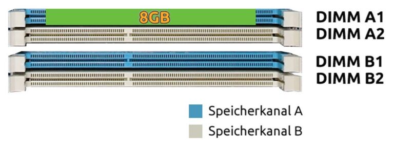

Was ist der Unterschied zwischen Dual-Channel, Flex Channel und Single-Channel Mode?​
https://www.speicher.de/blog/de/was...channel-flex-channel-und-single-channel-mode/
Single-Channel Mode​
Single-Channel Mode Speicherbelegung mit einem DIMM-Modul
Single-Channel Mode Speicherbelegung mit drei DIMM-Modulen
Dual-Channel Mode​
DIMM A1 (blau, Speicherkanal A) DIMM A2 (weiß, Speicherkanal A) DIMM B1 (blau, Speicherkanal B) DIMM B2 (weiß, Speicherkanal B)Symmetrische Bestückung – zwei DIMM-Module
Symmetrische Bestückung – vier DIMM-Module
Dual-Channel Flex-Mode​

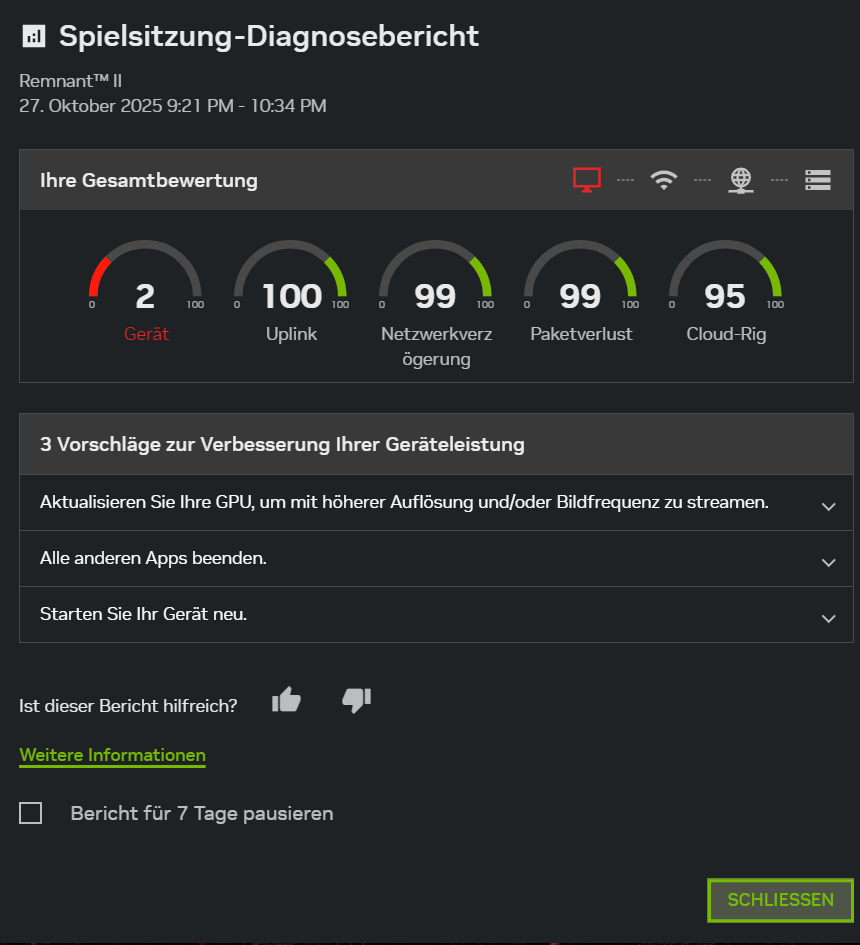

Auch die Performance-Analyse der GFN-App sagt mir, dass mein PC der Flaschenhals wäre.
Poste mal bitte die Meldung.

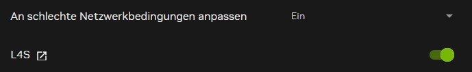

Wenn du die Verbindung ausschließen möchtest aktiviere mal die folgenden 2 Optionen:
Habe auch 250er Glasfaser, aber manchmal liegt es an GFN bzw. den Servern das die Qualität trotz guter Leitung runtergeregelt werden muss damit die Verbindung stabil bleibt. Warum das passiert weiß wohl nur Nvidia.

@Evil_Owl also die Leitung können wir wirklich ausschließen, ich habe ja beide Systeme hier, kann on the fly wechseln. Beides per Kabel dran. Am Ende der Sitzung sieht man ja wie viele Pakete verloren gangen sind etc. Da sind alles auf grün, nur mein PC, der steht auf Rot, mit einer 0 :D

Ich muss dazu sagen, dass ich die Spielesitzung heute eigentlich okay fand, nur ein minimales Ruckeln, so gering, dass ich mich gefragt habe ob ich es mir einbilde. Ich habe mir ein Energiesparprofil gebaut, dass der GPU maximale Energie zugesteht. Damit lief es jetzt in der Tat besser. Zuvor hatte ich nur Ausgeglichen und Energiesparen zur Auswahl. Der Bericht sieht auf jeden Fall schlimmer aus, als sich die Sitzung angefühlt hat.

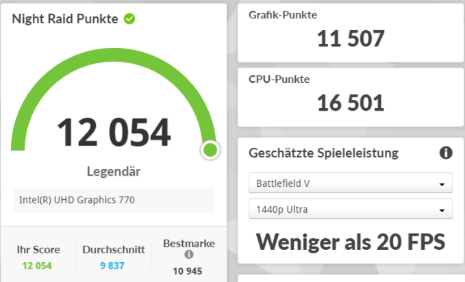

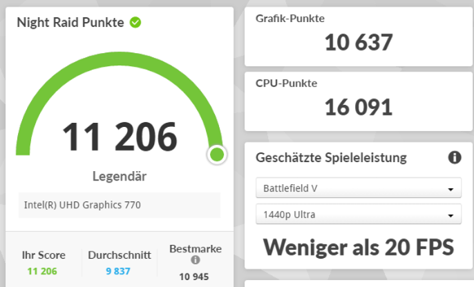

Ich habe das ganze jetzt mit einem 12600K und dessen iGPU getestet. Die Grafik- und CPU-Leistung liegt im 3DMark Night Raid Benchmark doppelt so hoch, im Vergleich zum i3-1220P, obwohl die iGPU vom 12600k die Hälfte weniger EU und Shader hat. Ich habe auch noch mal getestet deutlich schnelleren DDR5 RAM (4200vs7200) zu nehmen, das bringt aber nicht mehr viel (2fps durchschnittlich).
Am RAM oder gar am Single Channel lag es damit nie, sondern wirklich nur an der schlechten Gesamtperformance der CPU. Eine Low-End-CPU taugt damit für GFN auch nur solange, wie keine sehr hohe Auflösung ausgewählt wird. Ob Thermal Throttling eine Rolle gespielt hat, kann ich nicht mit Gewissheit sagen, glaube es aber nicht. Der Lüfter lief nicht wirklich am Limit.
Problem geklärt. GFN ab sofort nicht mehr auf dem Office-Gerät.
VG
Reaktionen: LiniXXus, serve1chilled, Col. Jessep und eine weitere Person
Hi, ich habe doch noch mal eine Rückmeldung, die für den einen oder anderen von Interesse sein könnte. Ich hatte die Gelegenheit den 12600K sowohl mit DDR5-7200 im DualChannel als auch mit DDR5-4800 im Single Channel zu betreiben. Getestet wurde 3DMark NightRaid.
SingleChannel 4800:
DualChannel 7200:
Der Unterschied liegt bei weniger als 9%. Das ist für sich genommen zwar viel, interessiert bei einer iGPU aber offenbar nicht. Die Speicherbandbreite unterscheidet sich immerhin um den Faktor 3. Für so ein Setup wie meines, sollte der RAM in jedem Fall kein Entscheidungskriterium sein, dann lieber das Geld irgendwo anders hineinstecken oder sparen. Aber wenn es nicht um Highend geht, ist das RAM völlig Wumpe.

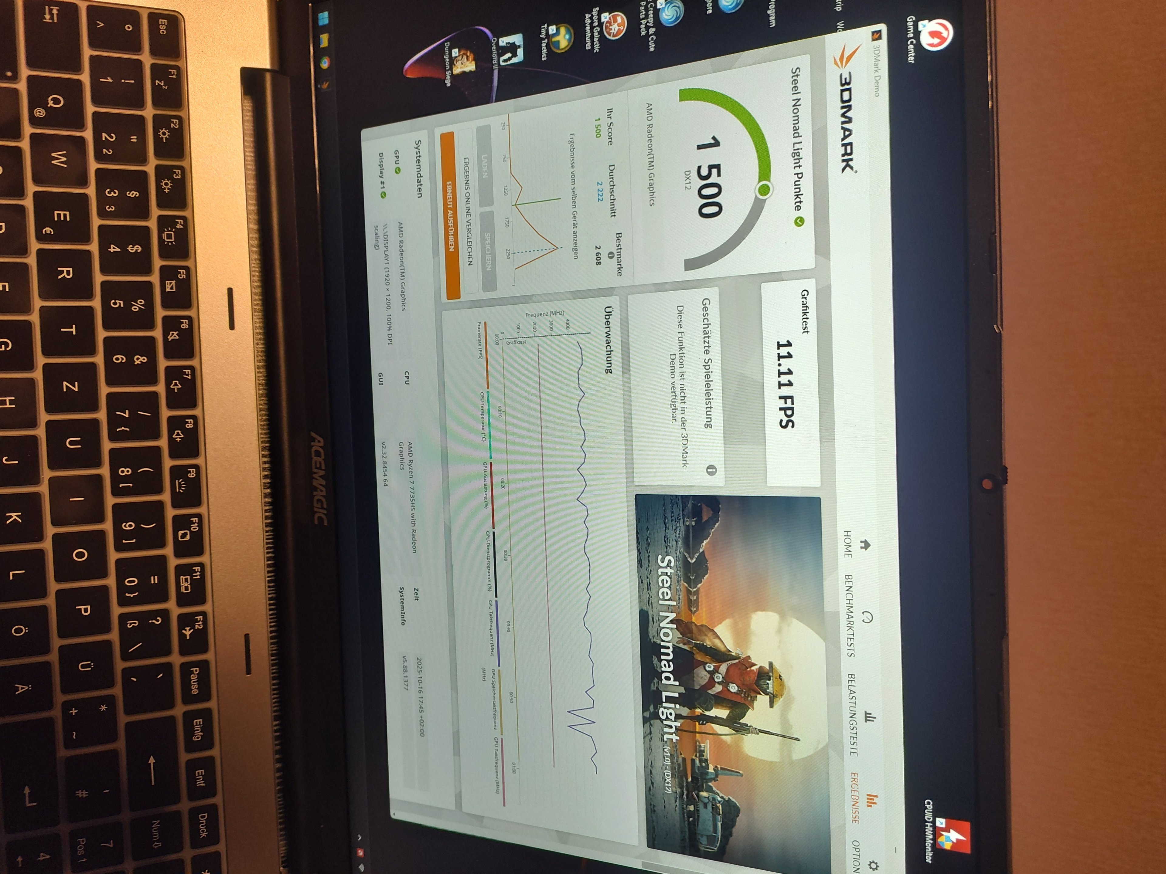

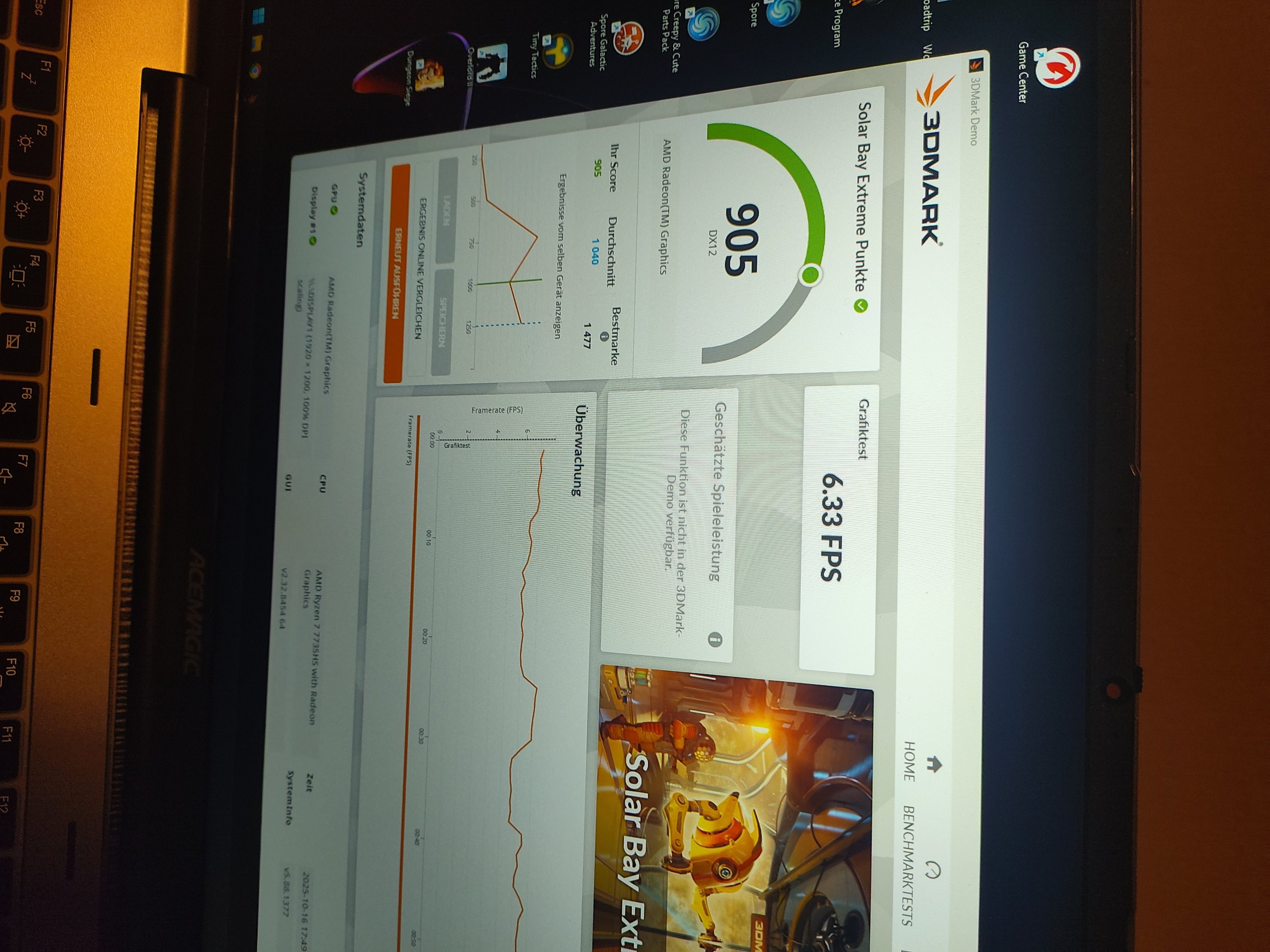

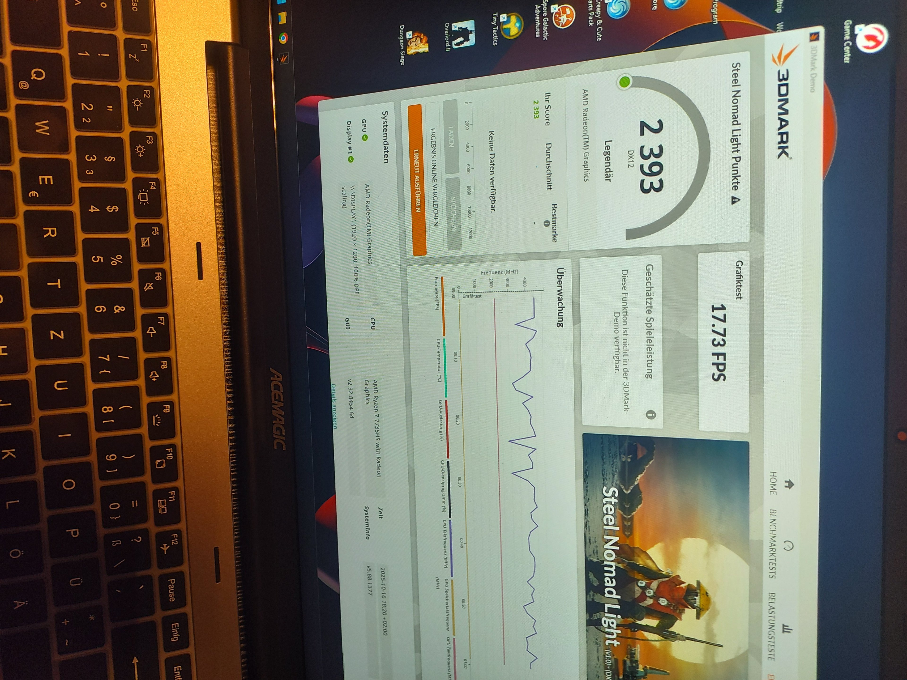

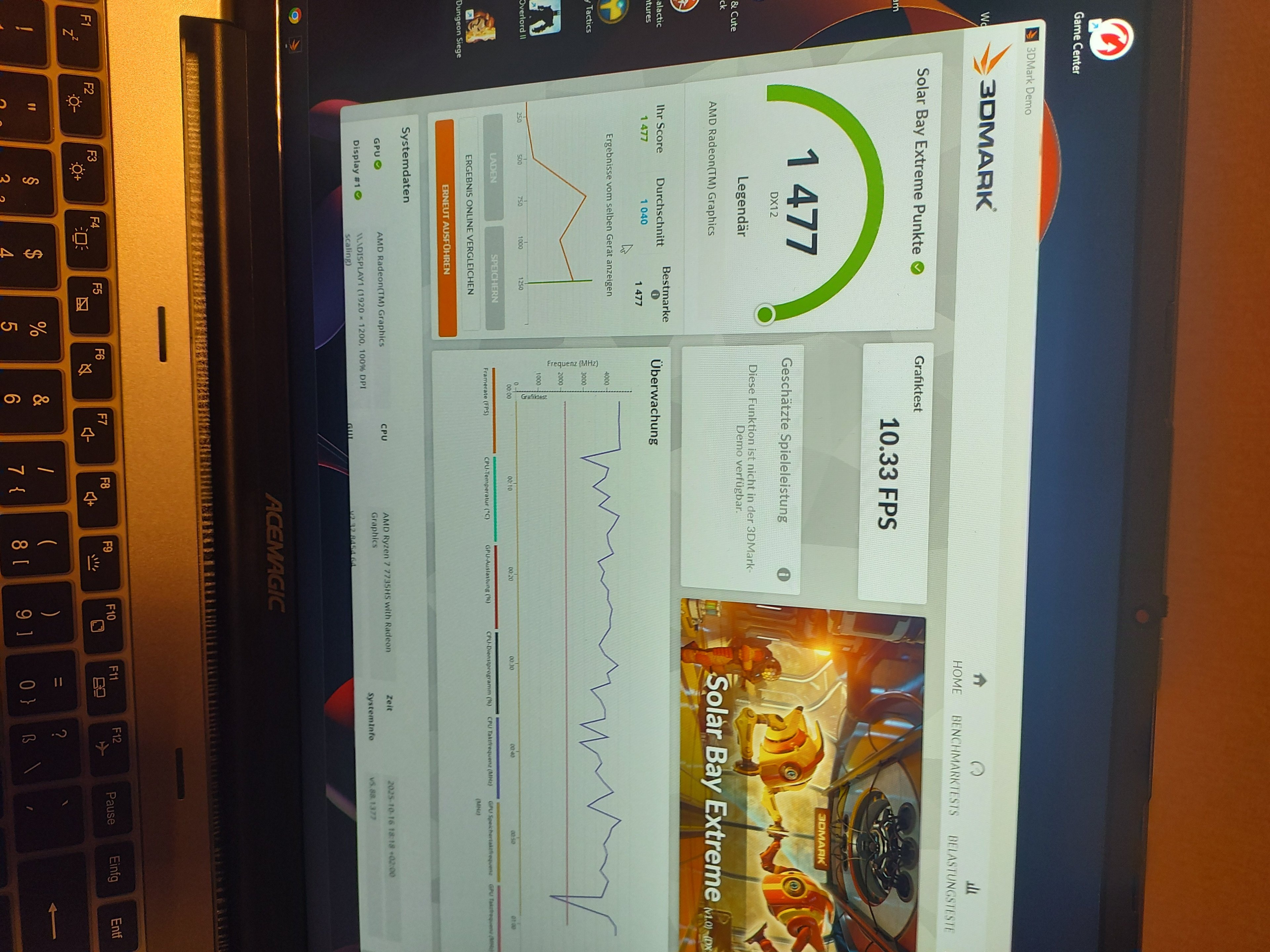

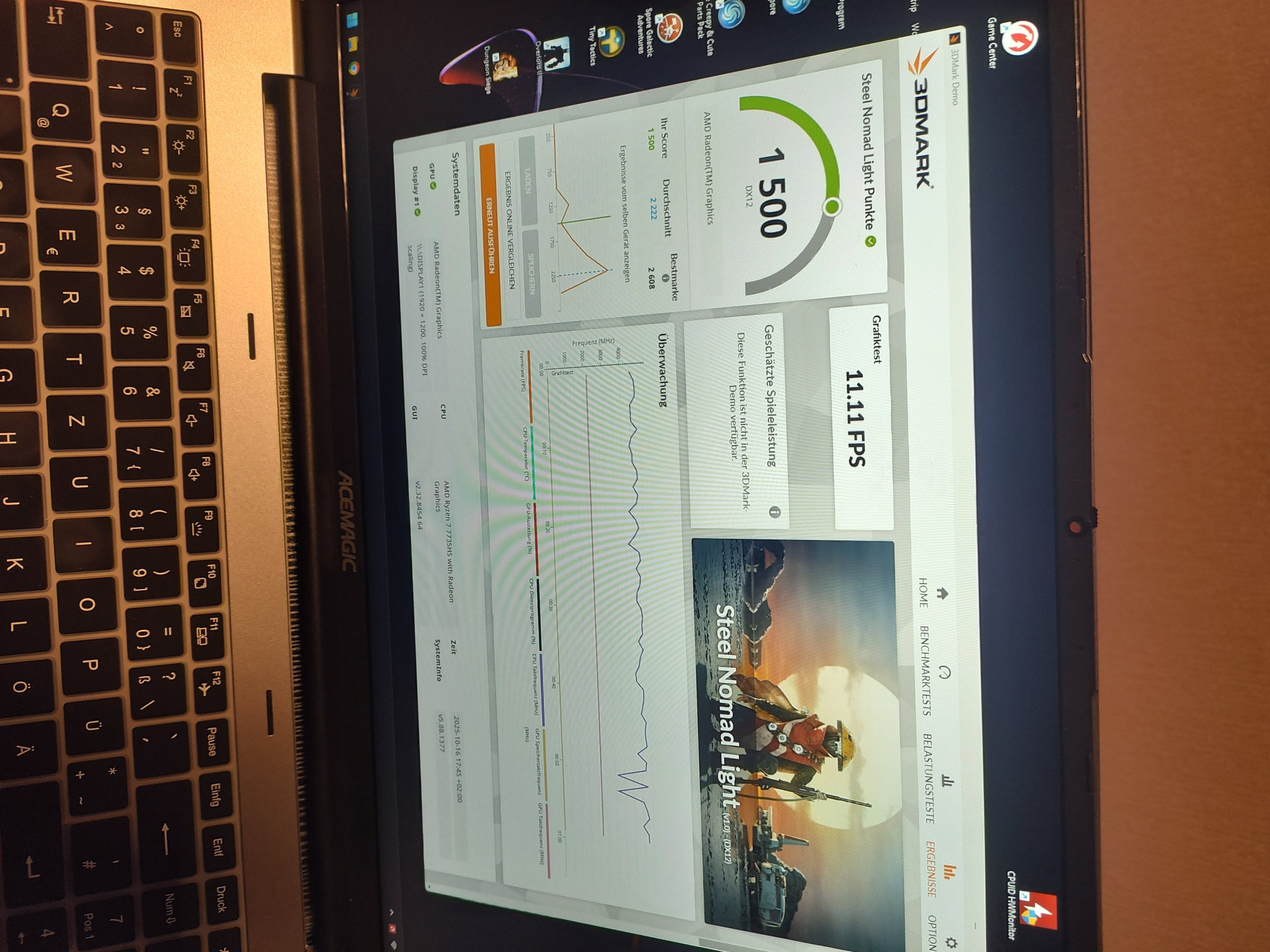

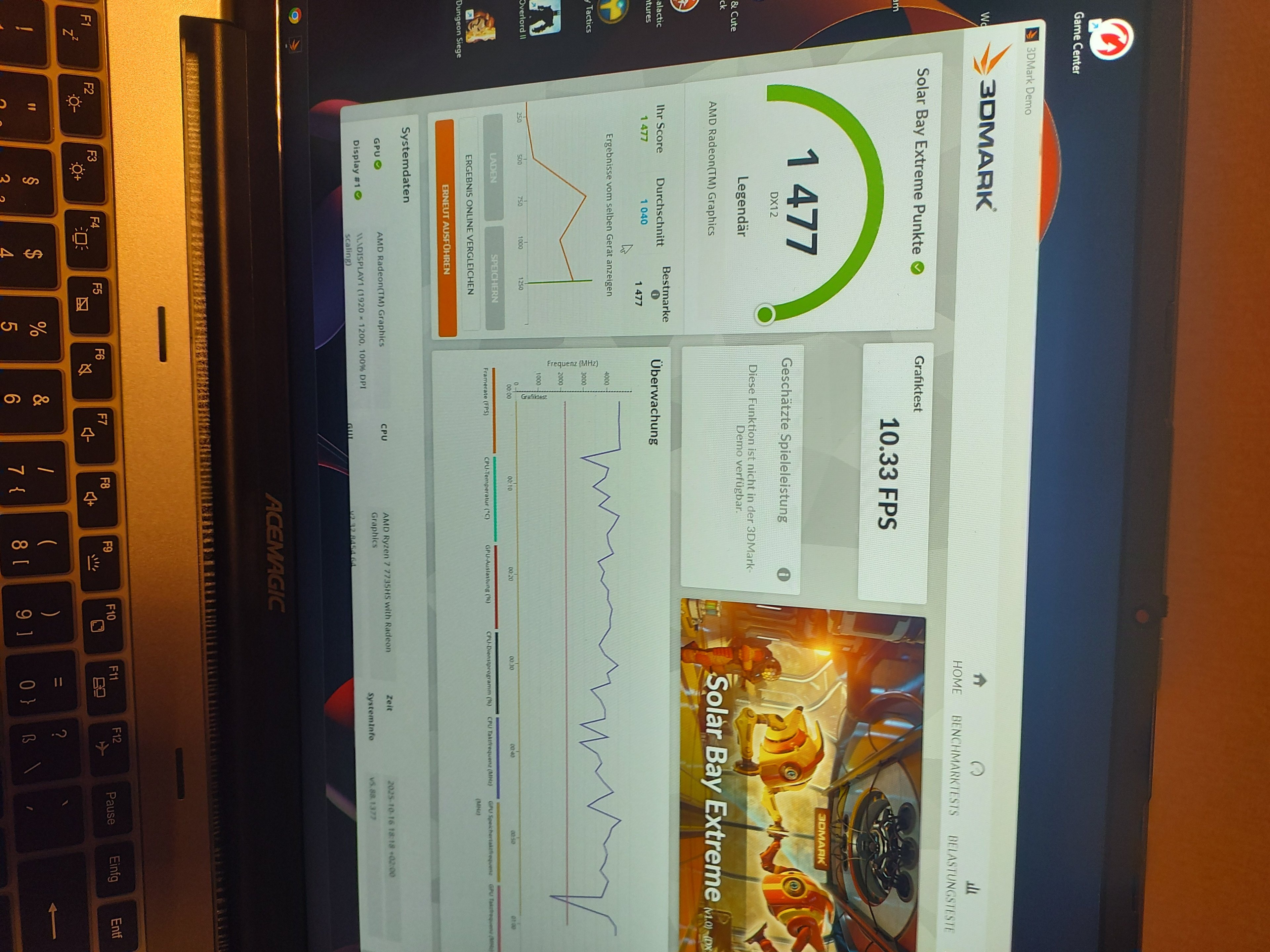

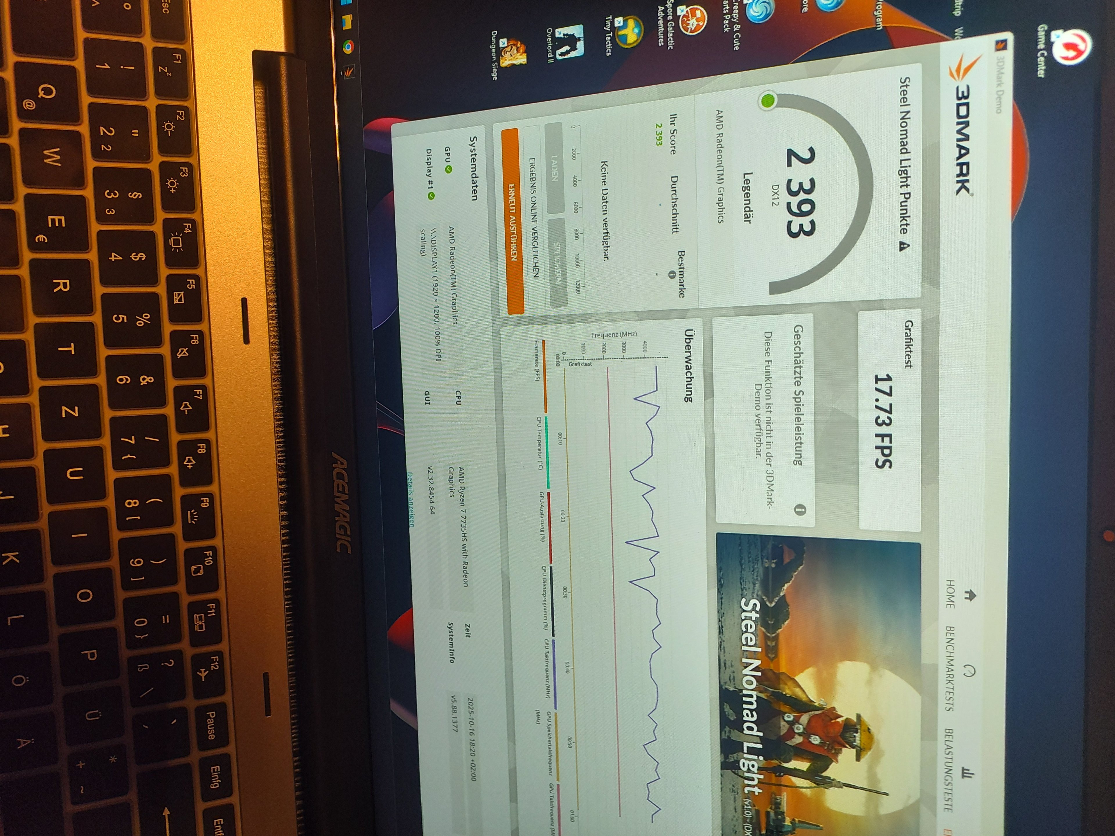

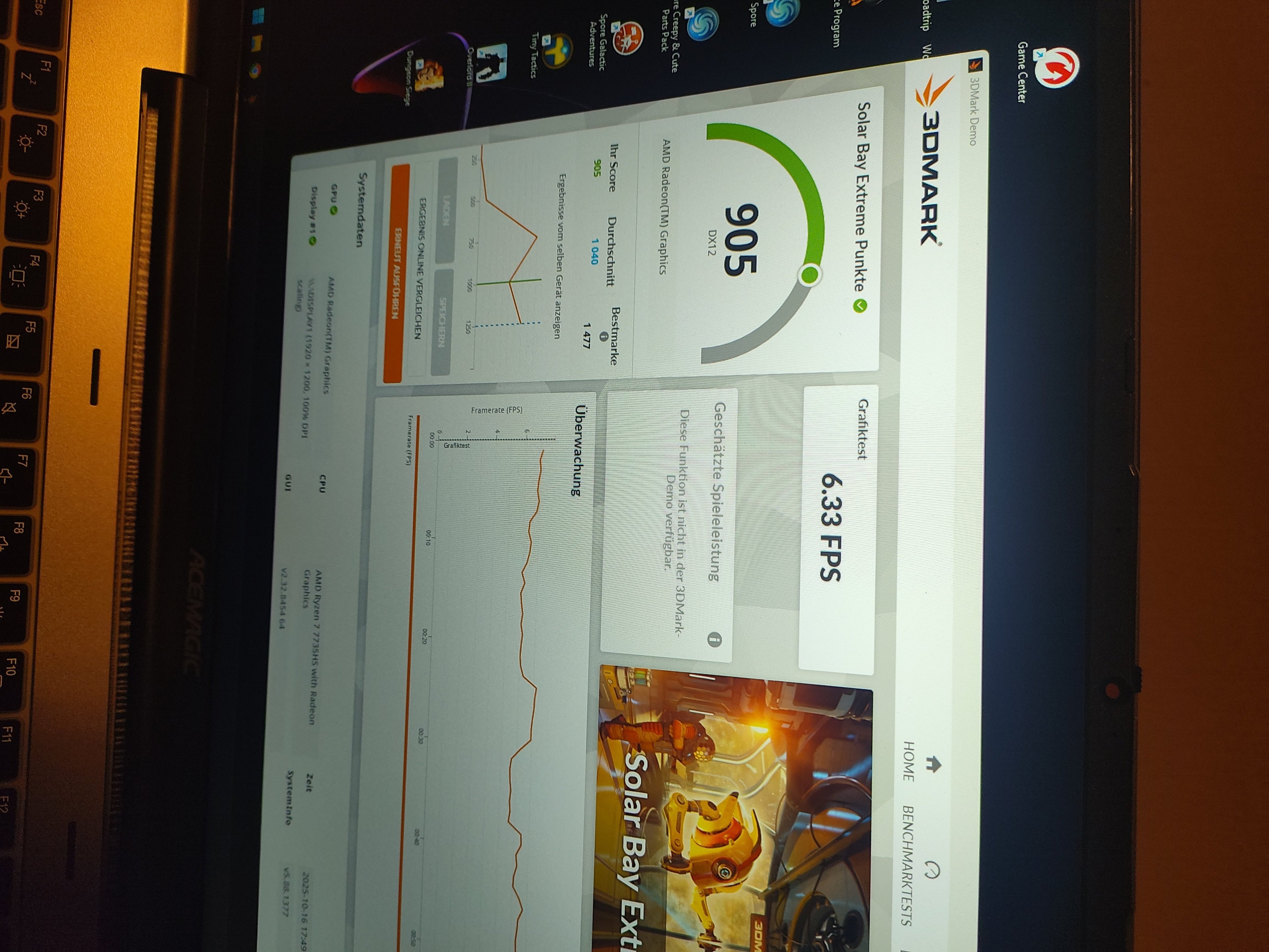

Krass okay, bei mir mit einem AMD System macht das schon einen erheblichen unterschied. Hab allerdings mit Steel Nomad und Solar Bay Extreme getestet im 3DMark.
Reaktionen: Kuristina
@LynxRK
Dir ist bewusst, dass Du via Snipping-Tool oder Druck-Taste Screenshots anfertigen kannst?
