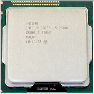

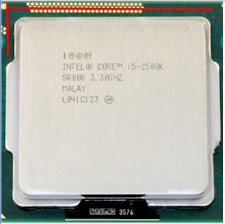

@nex84: Die habe ich auch in Verwendung. Sei echt vorsichtig bei der Benutzung, da die WLP leitet. Ich würde die WLP zuerst auf einer sauberen Unterlage (Teller, etc) auftragen und dann von dort mit einem Wattestäbchen die CPU bestreichen. Da nämlich die Dosierung mit der Spritze schwierig ist.
ich mach es so wie benjamin gesagt hat. verstreiche dann die wlp vorsichtig auf dem heatspreader.
Könnte zur Sicherheit eventuell um den heatspreader wo das PCB freiliegt etwas tesa draufkleben.
Also die stellen die ich rot markiert habe:
Achja, sollte ich mir sorgen machen dass das Flüssigmetall mit der zeit runterläuft da mein PC vertikal steht?
Habe bisher nie mit flüssigmetall gearbeitet.
