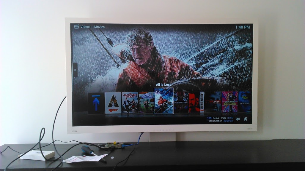

So, nochmal das versprochene zweite Feedback von mir.
Die Kurzfassung: der Kritik von Leon kann ich mich uneingeschränkt anschließen - mit Ausnahme der Fernbedienung, die macht bei mir genau was sie soll.
Ich habe mir jetzt noch ein XBMC auf einem Raspberry Pi aufgesetzt und habe jetzt eine wundervolle Heimkinoanlage, look and feel wie Netflix, nur besser. Wenn ich jetzt noch rausfinde, wie ich meinen UK Netflix Account bei XBMC integriere, bin ich Wunschlos glücklich.
Der DTS Tonspuren wegen streame ich derzeit noch via upnp von einer weiteren xbmc-Instanz auf meinem Desktop, aber sobald hier mal ein brauchbarer Receiver steht (oder DTS endlich die Lizenzen rausrückt die die xbmc Entwickler brauchen, um den bereits fertig gestellten Hardware Decoder an die Nutzer vertelen zu können), ist der Makel auch ausgemerzt.
So oder so: die Gesamtinvestition steht jetzt bei ca. 360€. Das xbmc ist besser als alles, was ich bisher an eingebauten Lösungen auch bei High-End-Fernsehern gesehen habe, und normales TV schaue ich eh kaum, eine Sekunde mehr oder weniger beim Umschalten ist mir da echt egal.
