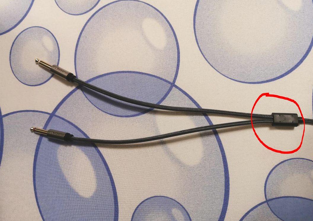

Habe mir 2 x iLoud MTM Lautsprecher gekauft und diese mit diesem Kabel:
https://www.amazon.de/dp/B00ZKM3S4S/ref=cm_sw_r_cp_apa_i_kZbqFbMXZV0FK?tag=comput0d-21
an mein Mainboard: Gigabyte X570 Aorus Xtreme in den Line-Out-Ausgang angeschlossen.
leider machen beide Lautsprecher merkwürdige Geräusche:
https://voca.ro/1P4T0WRfKHH
kann mir bitte jemand weiterhelfen?
Habe die aktuellen Realtek HD Audio Treiber von der Gigabyte Seite:
https://www.gigabyte.com/at/Motherboard/X570-AORUS-XTREME-rev-10/support#support-dl-driver
ich wollte die Lautsprecher links und rechts neben meinem Monitor LG UltraGear 38GN950-B, 37.5" stellen. leider sind die Kabel der 6.35mm Klinkenstecker zu kurz. gibt es hier eine andere Lösung? der Monitor hat folgende Abmessungen (BxHxT) 896x588x312mm
danke euch!

Hatte ich dir nicht gesagt du sollst n Kabel mit langem spliss kaufen? Oder hatte ich mir das nur gedacht, weil ich davon ausging, dass das selbstverständlich sei?
Du hattest nur diese Kabel verlinkt :(
https://www.amazon.de/dp/B00ZKM3S4S/ref=cm_sw_r_cp_apa_i_kZbqFbMXZV0FK oder https://www.amazon.de/dp/B07H2VNB2D/ref=cm_sw_r_cp_apa_i_a0bqFb91C0MMG.
