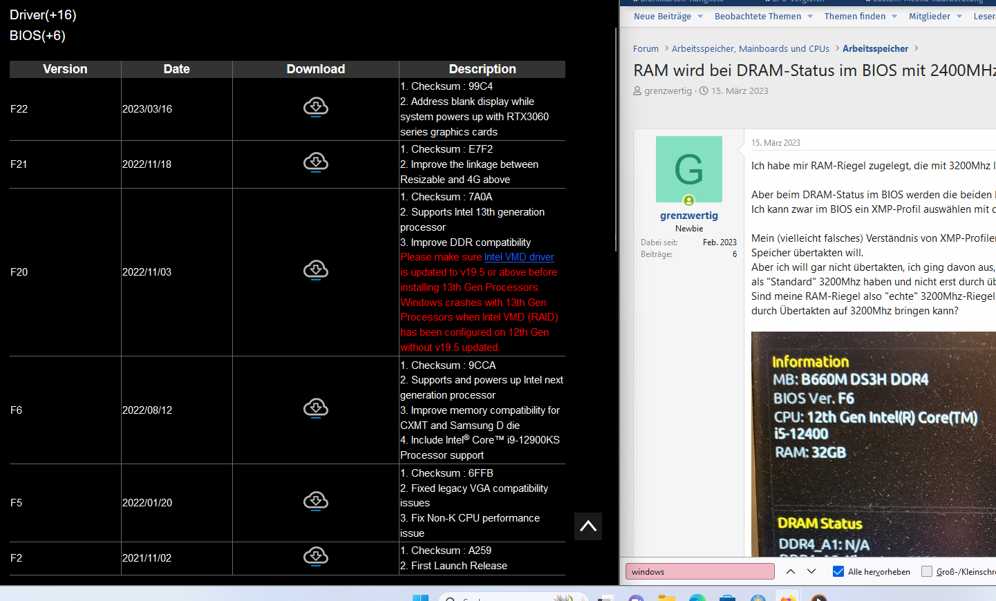

Vielleicht hilft ja auch ein Biosupsdate. Dein Bios ist F6, neu wäre F22, wenn du es seit deinem letzten Thema nicht schon geupdatet hast.
