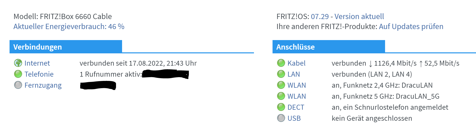

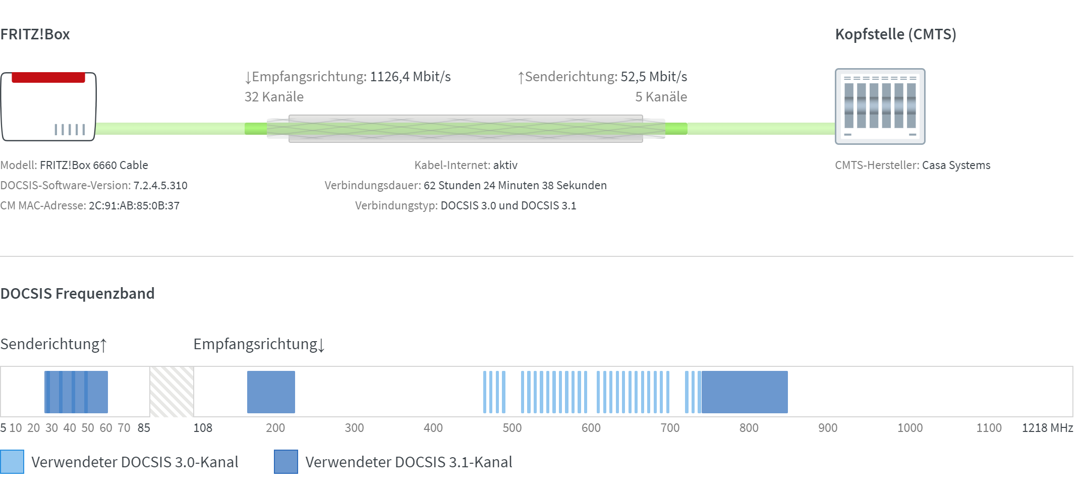

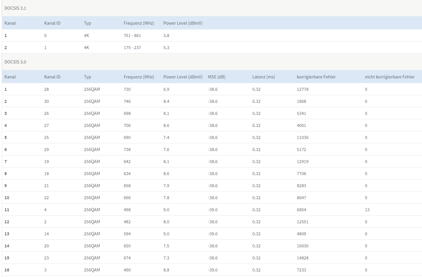

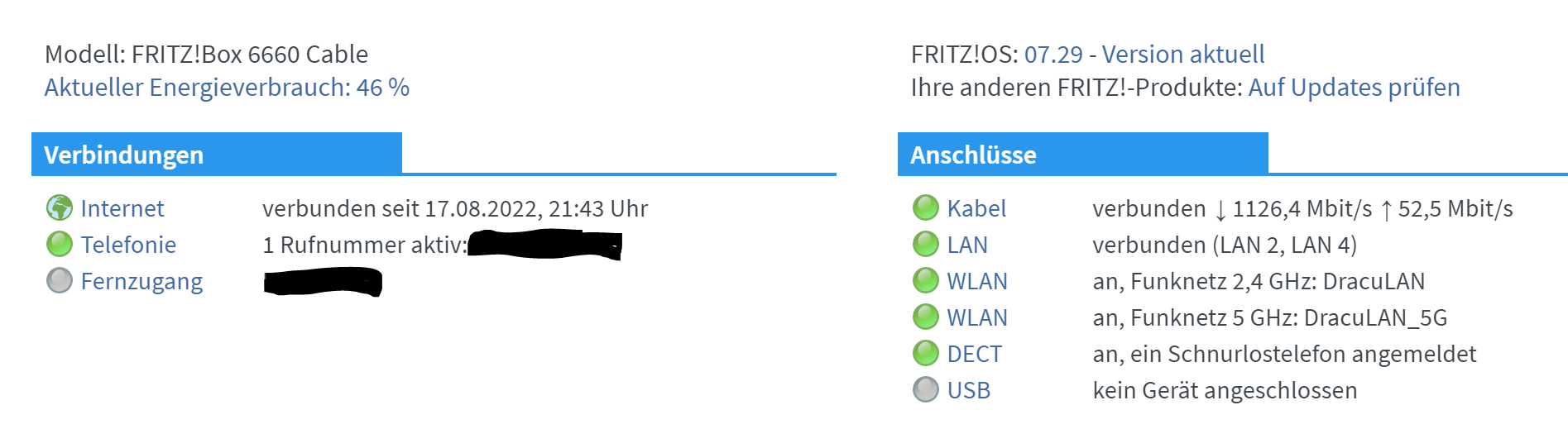

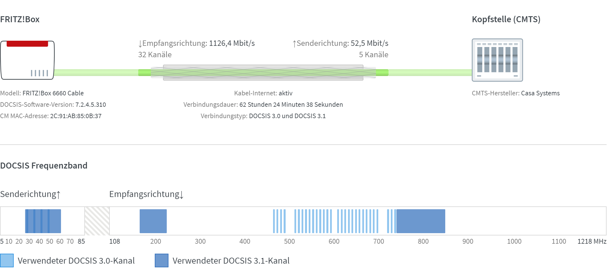

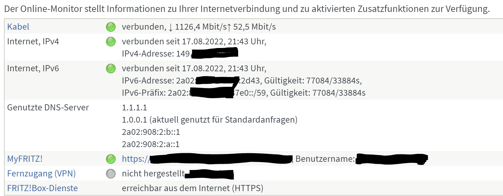

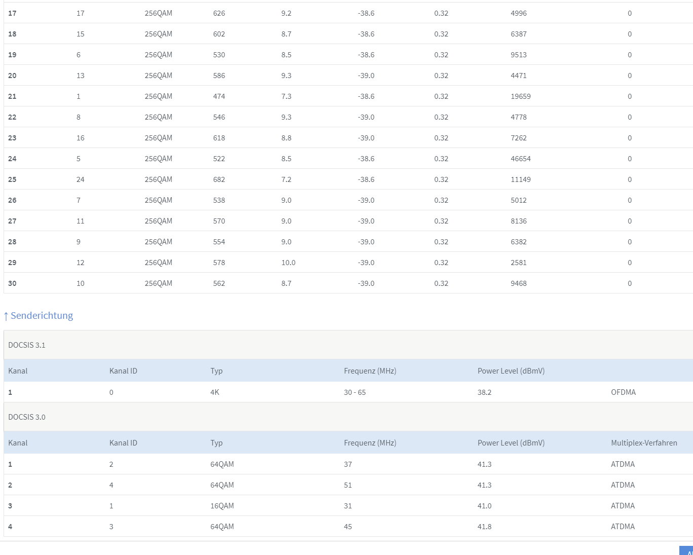

Bisher wurde ich auch nicht gebeten ein Screenshot meiner FritzBox zu machen. Also welche Kanalübersicht genau? Das hier angefügte Bild oder tatsächlich den zweiten Reiter mit Kanälen? Davon dann Screenshots?
Es hängt kein Switch an der Fritzbox. Die Fritzbox ist in der Abstellkammer, dort gehen 2 Kabel ins Wohnzimmer und ins Schlafzimmer. Im Schlafzimmer geht ein einzelnes Kabel in meinen HTPC (der seit Monaten nicht an war) und im Wohnzimmer zum PC. Sämtliche andere Geräte sind im WLAN.

Hab nun weitere Screens hinzugefügt. Bin für heute aber erstmal unterwegs. Schaue mir dann morgen Antworten an.

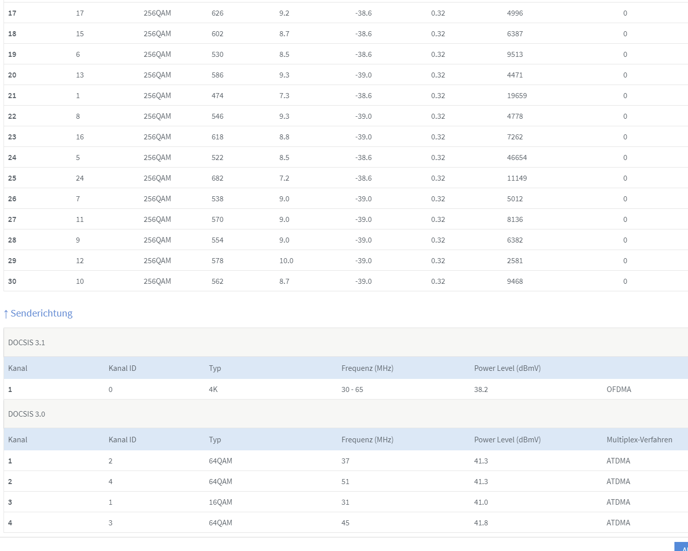

Hey, es gibt noch ne Detailübersicht über die Kanäle, dort siehst du auch Fehlerraten, und die Dämpfung. Hier bitte alle 32 downkanäle und alle 5 Upstreamkanäle. Vll erkennt man da was. Hast du für ipv6 auch die DNS angepasst?
bender_ schrieb:
Die IPv6 Einstellungen erstmal so vornehmen: https://avm.de/service/wissensdatenbank/dok/FRITZ-Box-7582-int/573_IPv6-in-FRITZ-Box-einrichten/
Sollte für die meisten Heimnetze mit üblichen Anforderungen die richtige Einstellung sein.
Habe alles überprüft und war bereits alles so eingestellt.

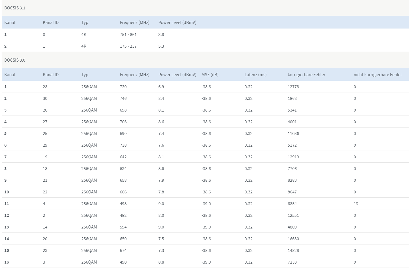

Zuerst ja, aber egal welche IPv6 DNS ich hier eintrage kommt es immer zu den besagten Fehlern, dass IPv6 Seiten nicht erreicht werden können. Erst wenn ich die DNS automatisch beziehen lasse, sind die Fehler weg. Also vor allem am PC. Hier gingen ja die IPv6 Tests nicht. Dies war der Fall als ich die DNS von Cloudflare dort eingetragen hatte. Die Screens der Kanäle folgen:

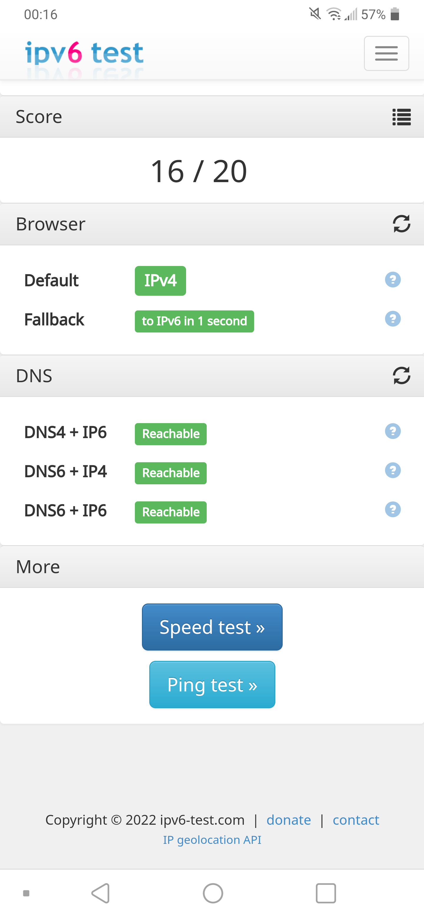

Dann ist wahrscheinlich die IPv6 Konnektivität ins Internet gestört. Dürfte der Grund für die Gedenksekunden sein, da zuerst versucht wird diese Methode zu nutzen bis sie fehlschlägt.
Teste Mal, ob es auf IPv4 only Seiten wie zum Beispiel Twitch oder twitter auch vorkommt.

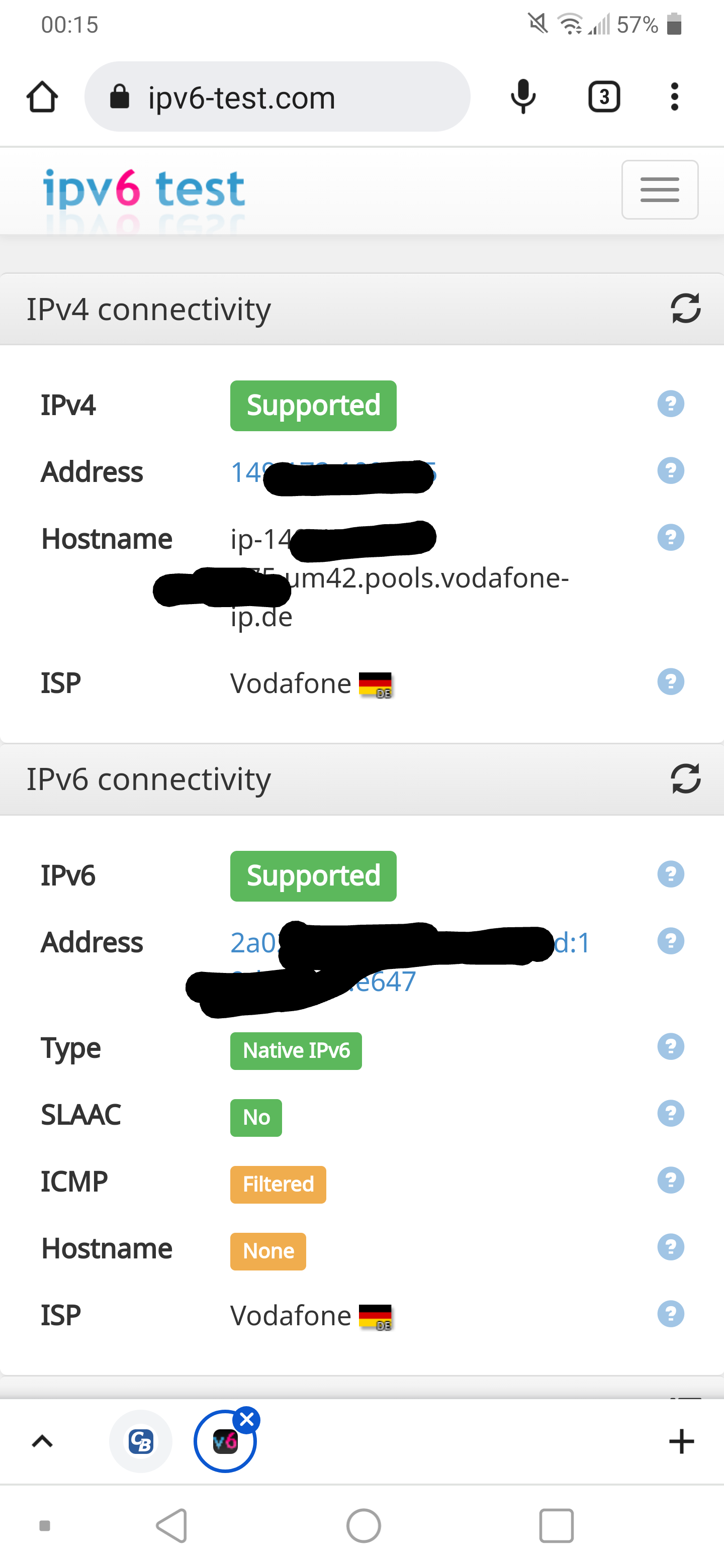

Ergebnis dieses Tests wäre auch interessant: https://ipv6-test.com/

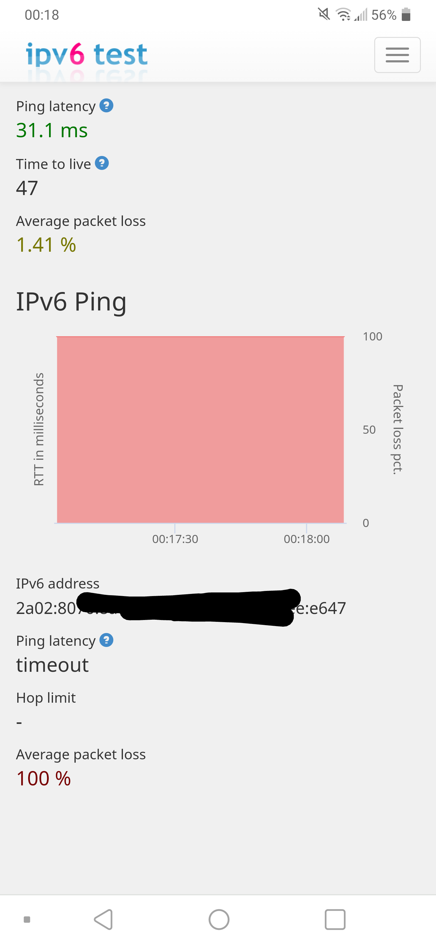

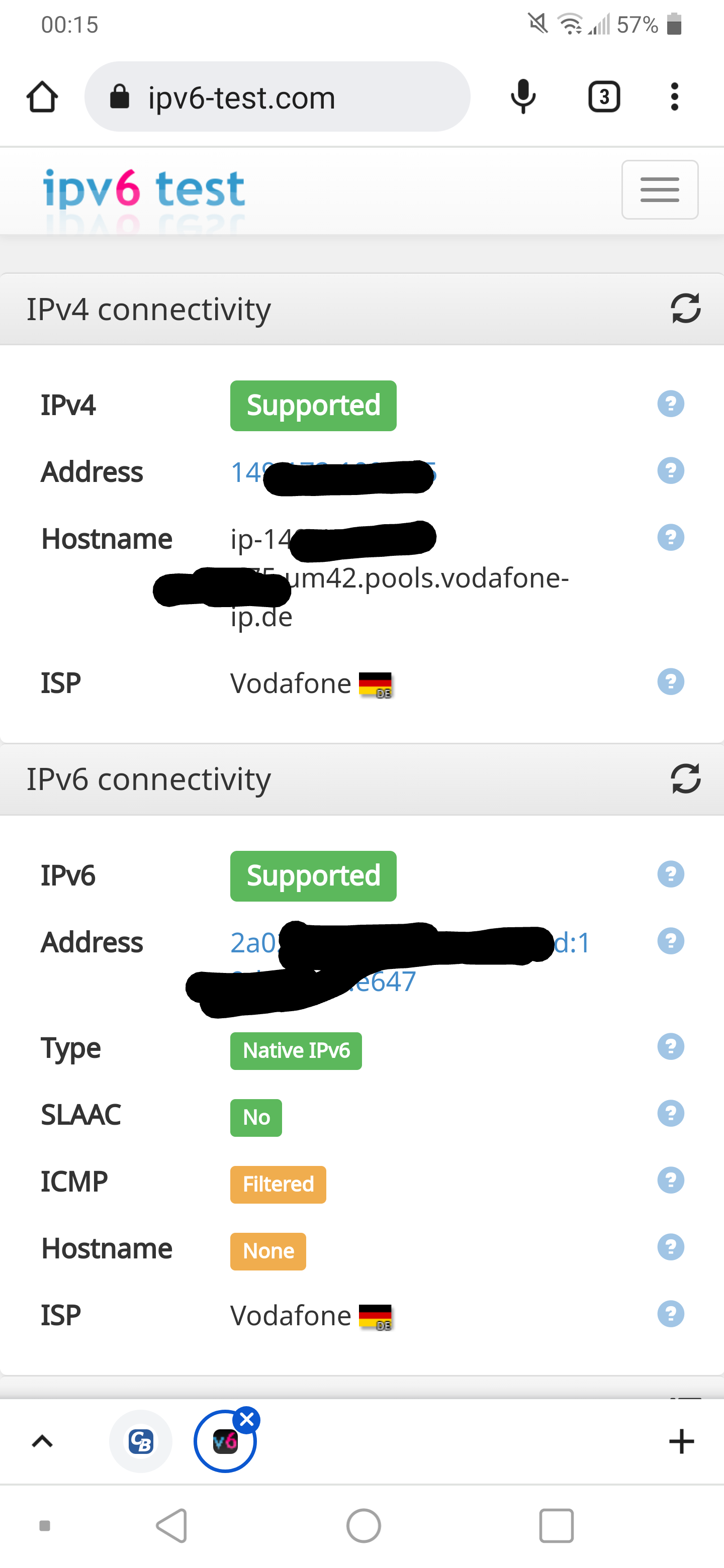

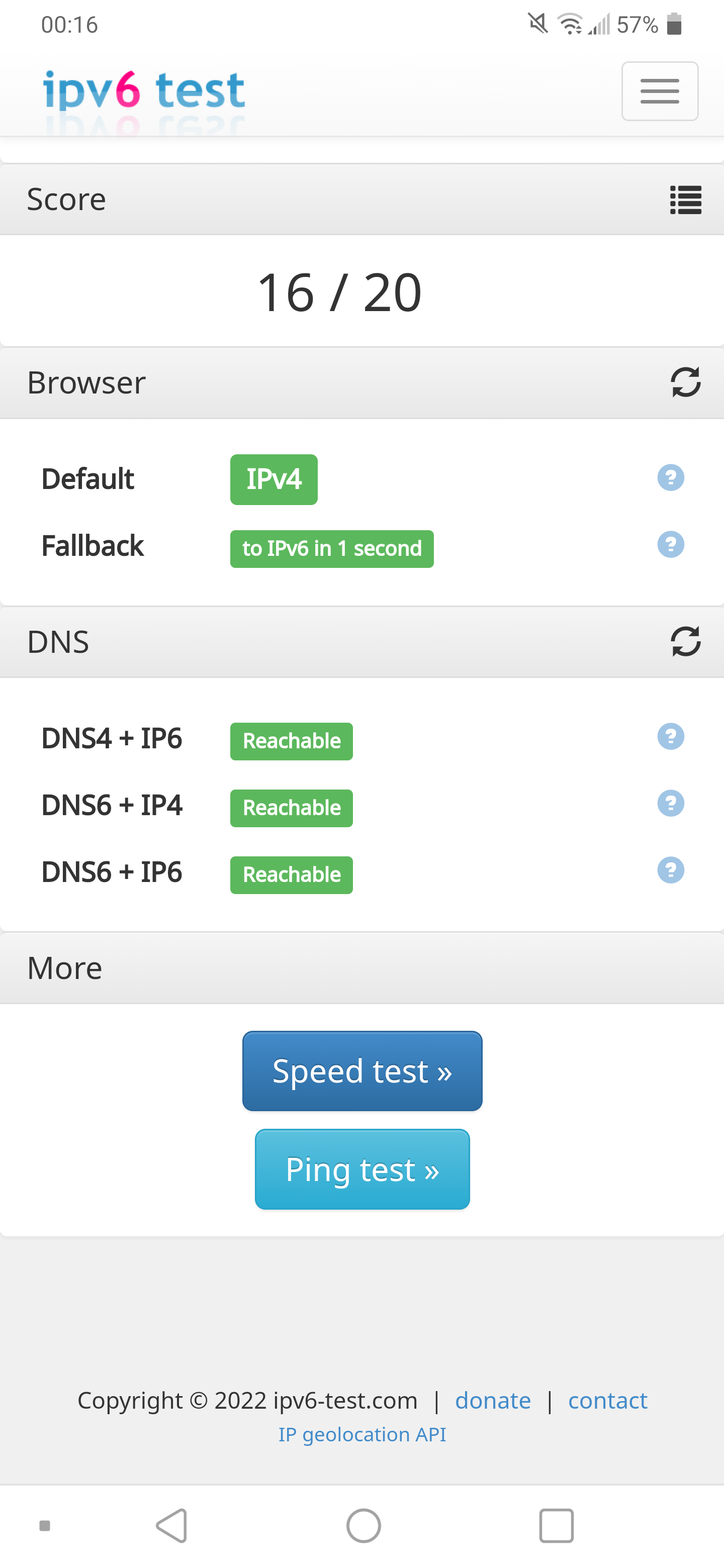

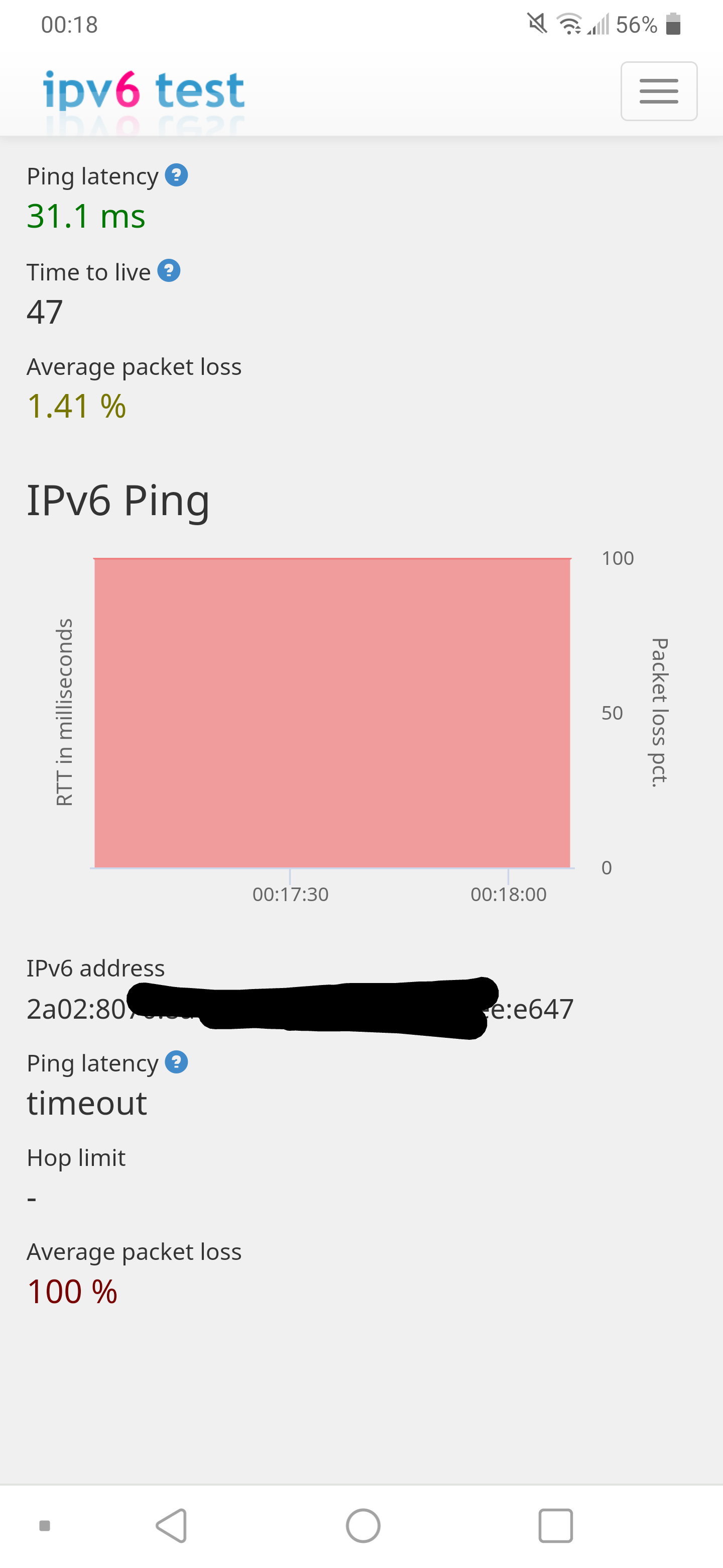

Hab mal paar Tests gemacht. Ping IPv6 macht malwieder Probleme obwohl der Rest irgendwie ok aussieht. Seltsam nur, dass ich im Prinzip eben schon surfen, streamen und zocken kann, aber alles mit Gedenksekunden. War heute bei einem Freund mit meinem Laptop und Smartphone. Auch dort im WLAN wie vom LTE bekannt alles flott und sofort. Endgeräte scheinen gut konfiguriert. Mein Heimnetz ist also definitiv der Schuldige.
Das ist bei einer Fritzbox normal. IPv6-Ping-Anfragen von außen auf Geräte im Heimnetz werden standardmäßig blockiert. Um das zu ändern, müsste man eine Freigabe für das jeweilige Gerät einrichten und die Option "PING6 freigeben" aktivieren.
Dazwischen hast Du jedenfalls irgend was verstellt. Denn nach dem Screenshot von IPv6 Test müssten jetzt auch tracert -6 und der v6 Belwü Speedtest funktionieren.
Die Ergebnisse kannst Du auch gleich nachreichen.
Seltsam finde ich, dass bei dir anscheinend IPv4 bevorzugt verwendet wird. Hier sollte mMn IPv6 bevorzugt verwendet werden. Ich hab aber keine Ahnung ob und wie man das bei der Kombi Fritze + Vodafone DualStack einstellen kann.
Ob IPv4 oder IPv6 bevorzugt wird, ist ausschließlich eine Sache des Endgeräts.
