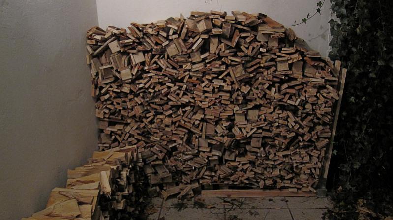

So, heute habe ich mir mal zwei Kofferraumladungen geholt und mit der Kreissäge zerkleinert.
War nicht gerade leicht.
Leider lag das Holz im Nieselregen und ist noch etwas feucht, >22% Restfeuchte werden auch vom Messgerät angezeigt.
Mal ein Foto gemacht. Einen Schönheitspreis gewinnt der Stapel nicht, gefällt mir aber trotzdem, da es Spaß gemacht hat. :)
Ja, ich denke auch, dass das spätestens Anfang nächster Woche trocken ist.
