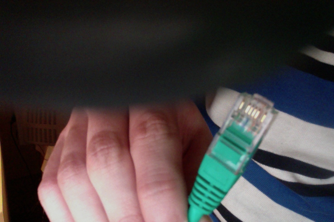

Hallo JK_MoTs Also muss ich mir da ein Crossover kabel besorgen?
Ich habe mal ein Foto hochgeladen damit du siehst welches ich verwende. Ist das doch das falsche? Foto am 26.01.13 um 17.55.jpg
MFG
@azereus: Wenn seine beiden Rechner aber anzeigen, dass das Kabel nicht gesteckt sei ist das wohl hier nicht der Fall.
--> Crossover-Kabel nehmen.
@üäö: Du musst beide Enden zeigen ;). Schau einfach nach, ob beide Enden gleich belegt sind (von den Farben her) oder unterschiedlich. Bei gleicher Belegung ist es ein "normales" Patchkabel, bei unterschiedlicher ist es ein Crossover. Siehe auch mein Wiki-Link oben.
Wenn Du nur ein Ende zeigst, dann wird das nichts...
Aber Du kannst es selber erkennen. Wenn Du Dir die beiden RJ45 Stecker anschaust, so müssen die farbigen Drähte unterschiedlich in dem Stecker angeschlossen sein, eben Kreuzweise verdreht.
Aber. Grüne RJ45 Stecker sind oft CrossOver. Wenn der Rest des Kabels nicht Grün ist.
Okay hab`s rausgefunden, dass mein Kabel kein Cross over ist. Habe auch beide Enden miteinander vergleicht und da sind beide Enden gleich belegt. Danke, werde mir mal eins besorgen.
